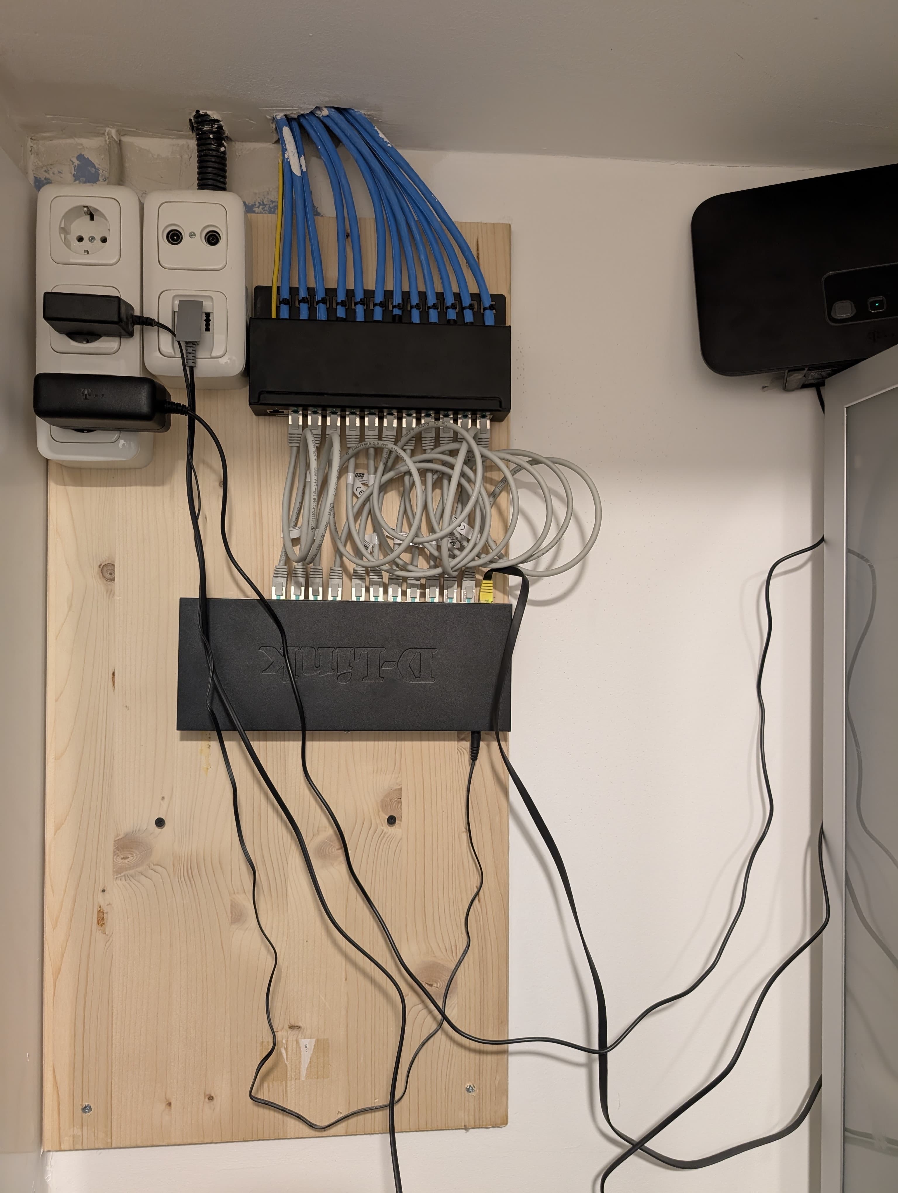

anbei ein Foto der Verkabelung. Ausreichend für weitere Hilfestellungen, oder fehlt etwas?
Und hier nochmal die passende Information: Es sind überall Doppel-Dosen verbaut.
Vielen Dank und Grüße
Tobias

Das sieht gut aus. Oben ist das Patchpanel, die blauen Kabel führen zu den Doppeldosen in den Räumen.
Da kannst du es anschließen, wie ich oben weiter beschrieben habe
Edith: Steht der Speedport auch da? Ist das das schwarze LAN Kabel ganz rechts im Switch?
Reaktionen: BoDyGuArD

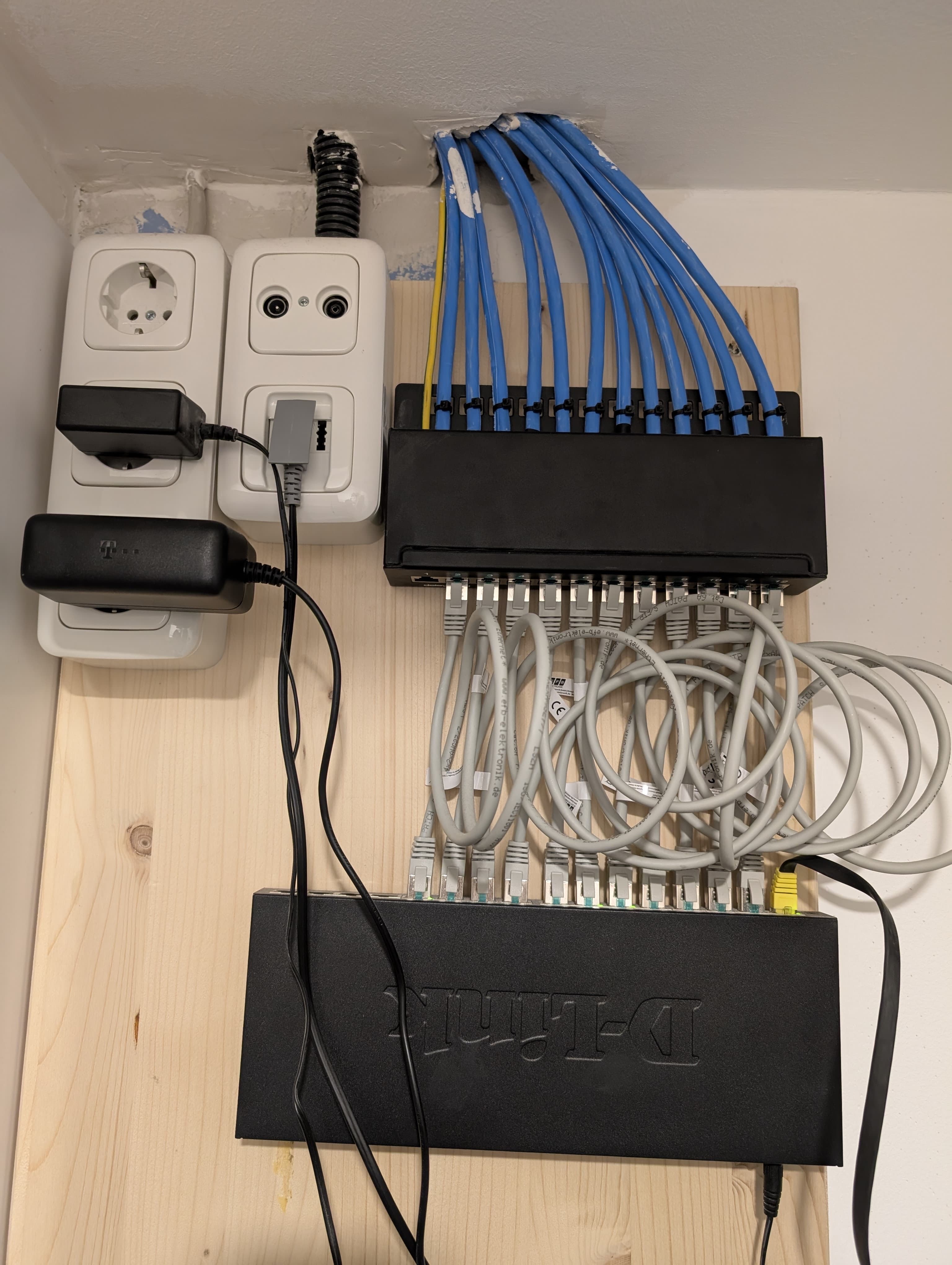

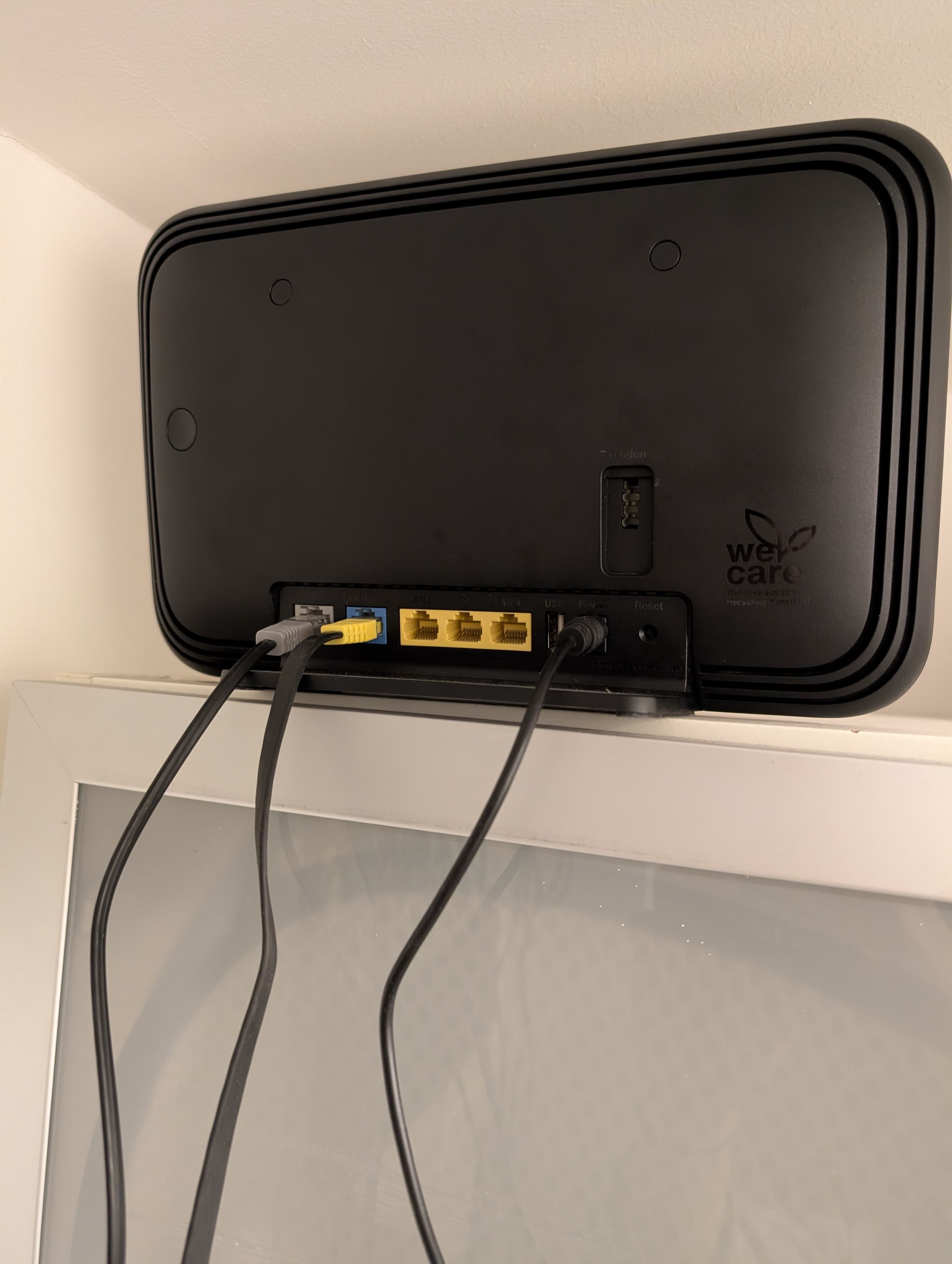

Korrekt, haben wir ohne schönes Kabelmanagement dort aufgestellt.

Perfekt. Dann das schwarze Kabel aus der blauen Buchse des Speedport nicht unten in den Switch sondern oben in das Patch-Panel, also dort wo FRITZ!Box LAN1 angeschlossen ist. Dann von FRITZ!Box LAN2 wieder über die Doppel-Dose zurück zum Patch-Panel (was dann wieder auf den Switch geht). Fertig,
Problem könnte sein, dass die Kabel nicht beschriftet sind. In dem Fall musst Du alles im Haus abstecken (oder stromlos machen) und nur FRITZ!Box LAN1 einstecken. Dann siehst Du anhand der LED am Switch, welcher Port am Patch-Panel ist. Das ist dann der Port wo der Speedport direkt dran muss.
