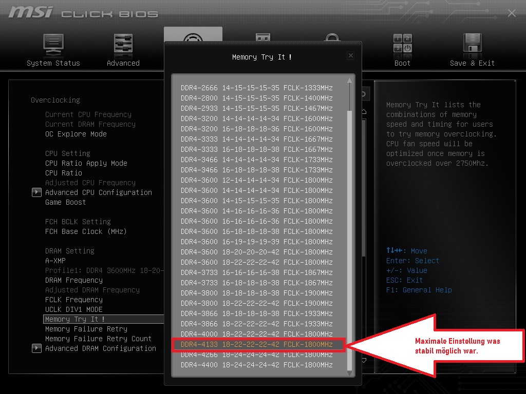

Die Funktion muss wohl die verbauten Speicherchips erkennen. Bei den momentan verbauten TeamGroup T-Force Xcalibur Phantom Gaming [General Edition] DIMM Kit 16GB, DDR4-3600, CL18-20-20-44 (TF8D416G3600HC18EDC01) geht die Try It Funktion bis 4400 MHz, bei den vorher verbauten Crucial Ballistix Sport LT rot DIMM 16GB, DDR4-2400, CL16-16-16 (BLS16G4D240FSE) ging es nur bis 3800 MHz.

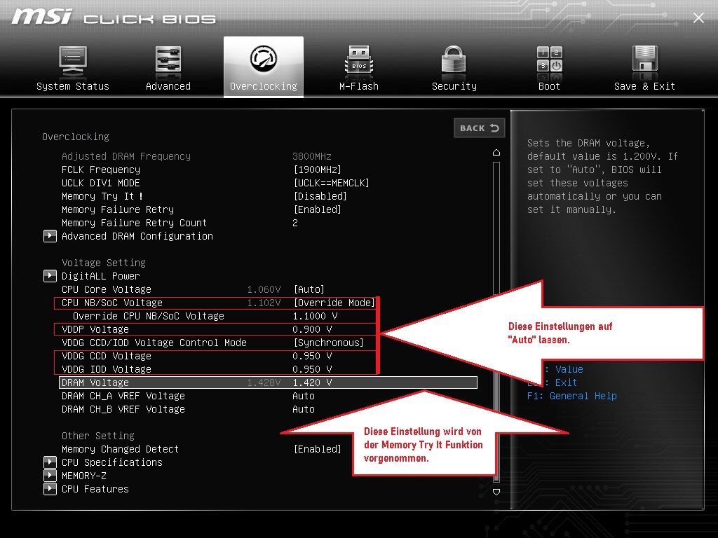

Hier mal die Einstellungen die man beachten sollte bei der Try It Funktion.
Reaktionen: Tonks und Schrotty74
Habe das mal so gemacht @Müritzer aber bei mir stellte er nix um bei denn Advanced Dram Settings außer die Haupttimings, alles andere ist auf Auto geblieben und nicht wie auf deinen Screen etwa ProcODT, CAD BUS, vddp, vddg usw.. Auch ist dein MSI Bios ein ganz anderes als bei denn neuen. Wenig hilfreich daher.

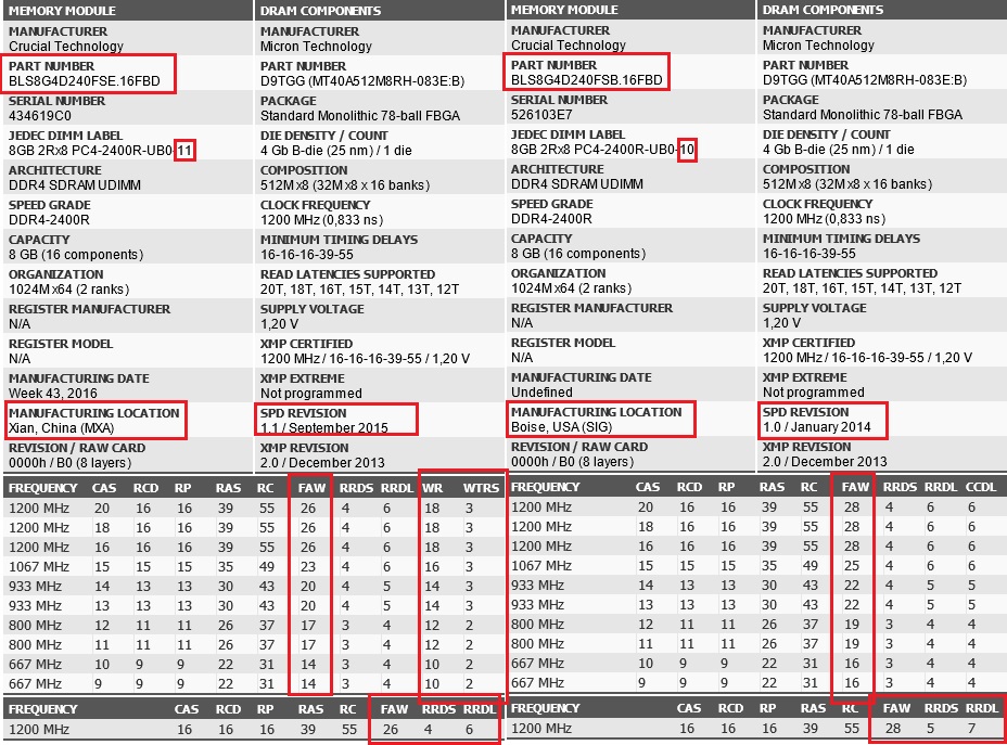

Die Crucial Ballistix haben meistens Micron B Die und E Die verbaut die sich auch sehr gut übertakten lassen. Was auch noch wichtig ist, haben beide RAM Riegel die selben Parameter. Dieses kann man nur mit dem Thaiphoon Burner herausfinden, sollten da Unterschiede vorhanden sein könnte diese dafür verantwortlich sein das man nicht so hoch übertakten kann.
Die von der RAM OC Discord Gruppe meinten das. E Die soll Probleme machen mit dem Calculator und bei mir gingen dessen Werte auch nicht.
Bei mir sind Hynix C Die verbaut. Mache ich einen CMOS Reset wird der RAM mit 2400 MHz automatisch auf die hinterlegten Timings eingestellt. Die Ballistix waren 2 verschiedene Speicherriegel die Unterschiede bei einigen Parametern aufwiesen. Die Riegel sehen gleich aus, beide haben rote Heatspreader, nur in der Bezeichnung ist zu erkennen das der eine FSB und der andere FSE ist.
Hier mal die Gegenüberstellung der ausgelesenen Daten vom Thaiphoon Burner.

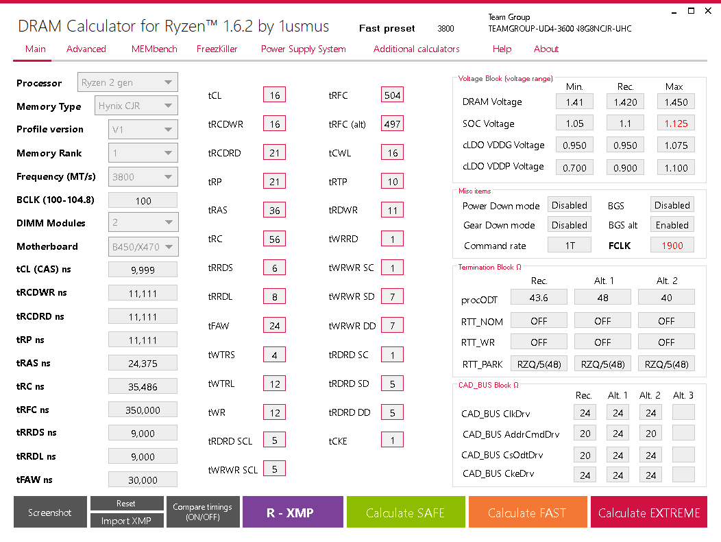

Die Gegenüberstellung der vom DRAM Calculator vorgeschlagenen Einstellungen und die verbesserten Timings mit dem Ryzen Master ausgelesenen. Verbaut sind momentan Teamgruop Speicher.

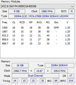

Mal ne Frage. Ich habe die 16GB (2x 8192MB) G.Skill Aegis DDR4-3000 DIMM CL16-18-18-38. Mit MSI Try It habe ich sie nun auf DDR4-2933 14-15-15-15-35 FCLK 1467MHz gestellt. System läuft auch stabil bisher. Nur warum zeigt mir HWInfo nur 1066 bzw 1466,7MHz an?
Zudem frage ich mich, ob ich auf 3200Mhz gehen kann?
Du kannst bestimmt auch höher (und wahrscheinlich besser, da Try It! nur vereinfachte Einstellungen auswählen lässt) gehen, detaillierte Hilfe dafür findest du im dem Ryzen RAM OC Thread.
DDR = Double Data Rate
2x1467 = 2933
Das stimmt also schon so.
1066 bzw 2133 ist der Standard-Takt ohne XMP. Das ist dann wahrscheinlich was dein Programm oben auflistet.
