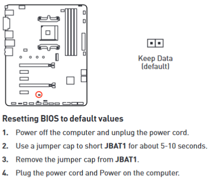

ich benötige leider schnelle Hilfe - habe scheinbar Mist gebaut.
Konfiguration:
3700x
MSI Tomahawk b450 Max
Crucial Ballistix Sport LT CL15 3000
Ich habe Memory Try it ausprobiert und das 3200 CL14 Profil ausgewählt. Nun bleibt der Bildschirm beim Hochfahren einfach schwarz.
Ich hab absolut keine Ahnung ich nun machen kann/muss. Ich hoffe jemand von euch kann mir schnell helfen, da ich den PC unbedingt für meine Arbeit ab morgen brauche.
Besten Dank schonmal
CMOS Clear durchführen, also BIOS Reset
Reaktionen: iron-man und GERmaximus
im zweifel hilft ein BIOS-reset. steht was im handbuch zu, nennt sich CMOS Clear oder so.
edit: zwei doofe... :D
kA was das Memory Try it ist, vermutlich sowas wie ein automatisches overclocken?
Normalerweise wenn der Speicher bzw. die Einstellungen nicht laufen wird nach ein paar Fehlversuchen die Standardeinstellung wieder geladen. Falls das nicht automatisch geschieht guck ins Handbuch und schau was man tun muss um die Settings zu löschen (Clear CMOS).
In der Regel müssen auf dem Board zwei Pins per Jumper kurz überbrückt werden.
Ok, da steht was von einer Brücke, die ich anschließen soll, schau ich mir mal genauer an. Kann denn was dabei kaputt gegangen sein?
Wenn kein Jumper zur Hand ist können die Kontakte auch z.B. mit einem Schraubendreher überbrückt werden.
Reaktionen: GERmaximus
Pc aus, zur Sicherheit Stecker ziehen, 10 Sekunden mit einem Schraubenzieher die beiden CMOS Pins zeitgleich berühren und fertig. Danach Stecker wieder rein und PC wieder an.
Ist nix schlimmes ;)
Moin moin und Hallo. Die memory Try it Funktion ist eine "schnelle" Funktion für RAM einstellungen. Es sind Pre Sets. Man kann also zb einstellen 3200mhz mit 16 18 18 18 36. Dann neu Laden und fertig. Subtimings etc ist alles auto. Grundsätzlich eignet sich die Funktion um mal herauszufinden was ganz easy geht ohne groß was machen zu müssen.
Normalerweise startet der PC 2 3 mal neu je nachdem was eingestellt ist und wenn er dann das RAM Profil nicht hinbekommt setzt er es zurück. Ich kenne aber dein Problem habe es bei meinem B450 GPC auch, dass diese Funktion trotz einschaltens nicht funktionert, oder nur teilweise. Wenn er das Profil gar nicht mag wird es auch nicht mehr resettet bzw versucht neu zu laden.
Abhilfe schafft hier Clear Cmos. Du kannst das entweder über einen Jumper auf 2 Mainboardkontakten, oder indem du die Mainboard batterie für 5 min raus nimmst wieder einlegst und neu startest. PC vom Strom trennen!
Du wirst dieses Problem beim RAM OC warsch öfter haben also wenn du das in Angriff nehmen willst lass gleich das Gehäuse offen bis du deine Einstellungen gefunden hast.
Um das Problem zu vermeiden gib mehr Spannung auf die Riegel. Gerade CL 14 braucht viel Spannung, Wenn du CL 14 einstellst und dann nur 1.35V drauf gibst startet er halt nicht.
Versuch statt CL 14 lieber soviel mehr Takt wie geht mit CL16 das braucht auch weniger Spannung.
Für die Crucials gibt es übrigens ein kleinen Guide hier aus dem Forum: https://www.computerbase.de/forum/threads/amd-ryzen-ram-oc-community.1829356/post-23004580
Dort sind auch empfohlene Spannugen angegeben.
Reaktionen: Vollkorn
Hach ich danke euch vielmals...Läuft wieder. Für mich als Neuling im PC Segment war das grad ein ganz schöner Schock... - Nun bin ich um eine Erfahrung reicher. Da muss ich mich, anders als erhofft, wohl doch intensiv in die Materie rein arbeiten. Mit deinem Artikel werde ich morgen starten.
Wie gesagt euch allen nochmal herzlichsten Dank für eure schnelle Hilfe :)
