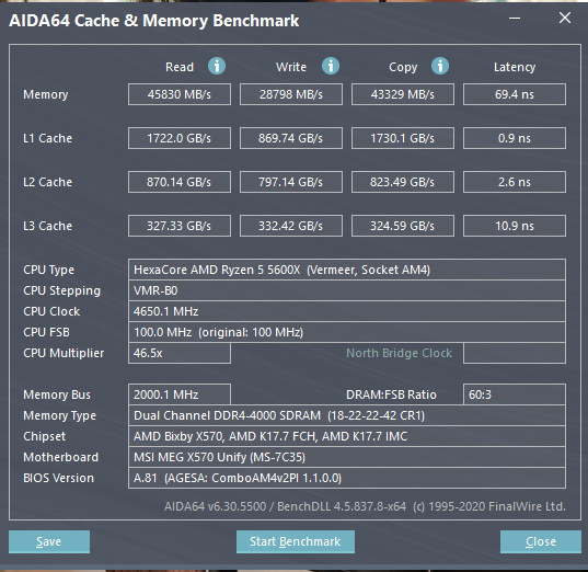

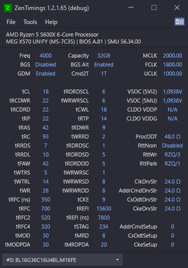

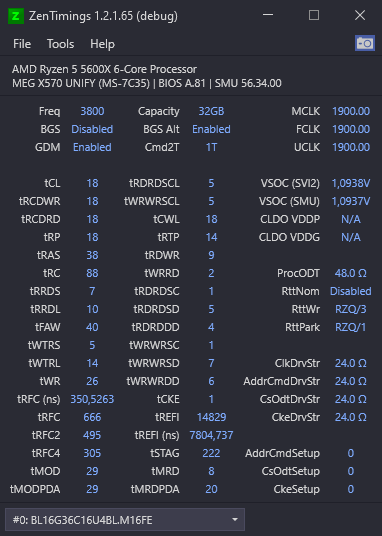

Ich habe mal dieses "MSI Memory Try It" getestet und ist zwar so weit ok aber all zu viel sollte man sich auch nicht versprechen. Von 3600 CL16 auf 3800 CL18 sieht man zwar was im Benchmark aber sonst merkt man nichts. Der Unterschied ist auch nur marginal. Wie sind eure Erfahrungen mit dem MSI Ram OC Funktion? Habe die Ballistix 3600 CL16 32GB. Ab 4000 CL18 wird es sogar massiv schlechter.

3800 CL18:
4000 CL18:

Bei 4000 CL18 laufen dein MCLK/FCLK/UCLK ned mehr in 1:1:1 (siehe Screenshots von ZenTimings), deswegen der Performanceeinbruch.
Da musst du im BIOS manuell nachbessern und schauen ob dein 5600X die 2000MHz FCLK mitmacht.
