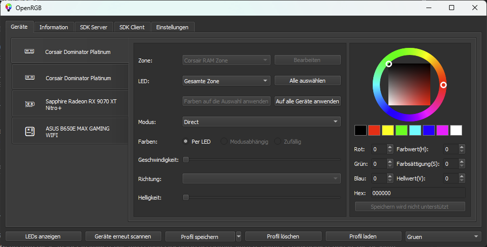

Seit dem letzten neuen Release 1.0rc2 müssen sogenannte PawnIO driver installiert werden, sonst wird gewisse Hardware nicht mehr erkannt. In meinem Fall sind die RAMs betroffen. Wenn man diese Treiber installiert hat, muss man OpenRGB als Admin starten, damit es funktioniert und ja, die gesamte Hardware wird angezeigt...

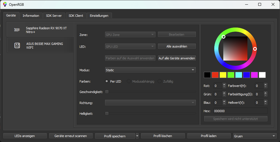

Startet man OpenRGB nicht als Admin (bzw. hat die Treiber nicht installiert), dann sieht das so aus...
