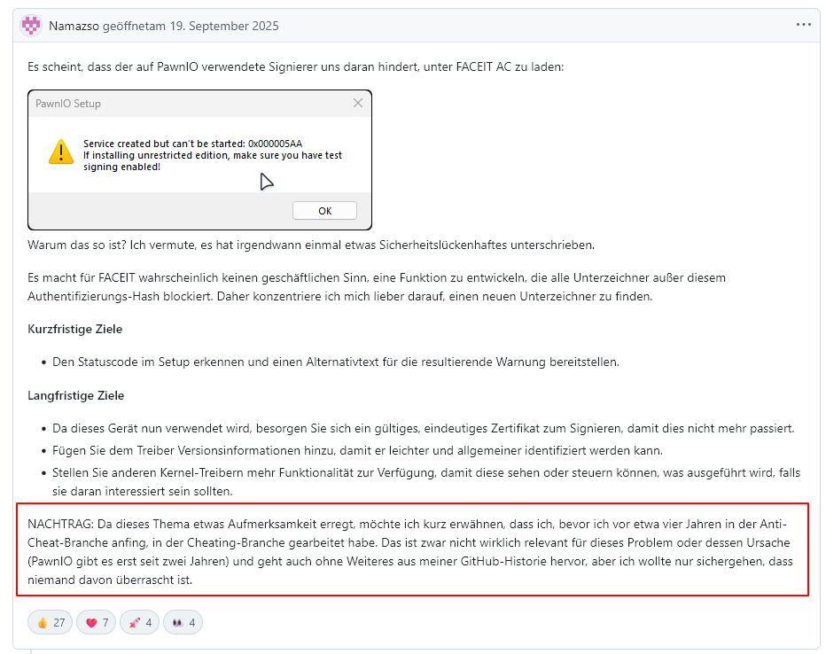

Man muss den Entwicklern schon mal gratulieren, nach all den Jahren der Entwicklung hat man die Software nun endgültig zu Schrott verwandelt.
Ich werde in Zukunft auch Software (Fan Control, OpenRGB) meiden, die auf diesen PawnIO-Mist aufsetzt. Einen Kerneltreiber über dessen Sicherheitslücken, die dieser reißt, nichts bekannt ist.
OpenRGB ist somit keine Empfehlung mehr!
Sepp Depp
- Mai 2011
- 780
Lass mal gut sein....
Das reicht mir schon......
FanControl undd OpenRGB werde ich zukünftig nicht mehr nutzen.
https://github.com/namazso/PawnIO.Setup/issues/1

Oh nein, der versteht vielleicht sogar halbwegs was von seinem Fach und vibecodet nicht nur blind. Schlimm...Sepp Depp schrieb:Lass mal gut sein....
