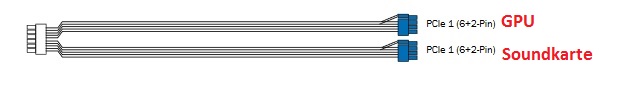

Hallo zusammen.
Ich hätte eine Frage zu dem PCIe Kabel vom Netzteil.
Besitze ein Dark Power Pro 10 von Bequiet, hier ist auch ein PCIe Kabel mit jeweiles 6+2 Anschlüssen vorhanden.
Da meine Grafikkarte "nur" einen 8-Pin Anschluss benötigt, ich aber noch eine Soundkarte mit 6 Pin anschließen will, nun die eigentlichen Frage :-)
Kann ich hierfür ein und dasselbe Kabel vom Netzteil nehmen (der eine Strang 6+2 für GPU und der andere 6+2 für die Soundkarte) ? Das es grundsätzlich funktioniert ist mir klar, aber kann es hierbei zu Problemen kommen ?
Oder sollte man doch lieber ein komplett eigenen Strang vom Netzteil nehmen ?
Danke und die Hilfe.
Ist egal. So viel braucht die Soundkarte eh nicht.
Testen, passieren kann an sich nix, könnte mir aber vorstellen, das es dadurch zu Interferenzen kommen kann, in dem fall könnte eine eigene 12v rail für die soundkarte helfen.

Eine Soundkarte mit 6pin-Anschluss, was bedeutet, dass die Karte bis zu 75 Watt ziehen darf!? Wow, ich bin beeindruckt. Sollte bzgl. Deines Netzteils problemlos machbar sein, aber das Soundkartenmodell würde mich interessieren.
gibt genug Soundkarten, die ne extra Stromversorgung nutzen. In der Regel waren das aber immer normale Molex Stecker, in dem Fall hier wird es sich wohl um ne Phoebus handeln, ist die einzige mir bekannte Soundkarte mit 6-Pin Zusatzstromversorgung
zum Thema: Ist wumpe, nimm das was grad rum baumelt

ich mein der einzige wirkliche Grund warum die Karten extra Stromanschlüsse haben ist um äußere Störeinflüsse zu minimieren bzw gänzlich zu vermeiden. In dem Sinne wärs vermutlich besser nen eigenes Kabel für die Karte zu nehmen und nicht eins wo schon die Grafikkarte dran hängt. Also in der Theorie, in der Praxis wird das wohl eher keine Probleme machen. Also wenn du irgendwelche Störgeräusche oder so wahrnimmst tausch den Anschluss aus, aber so in der Regel eigentlich nicht nötig per se
