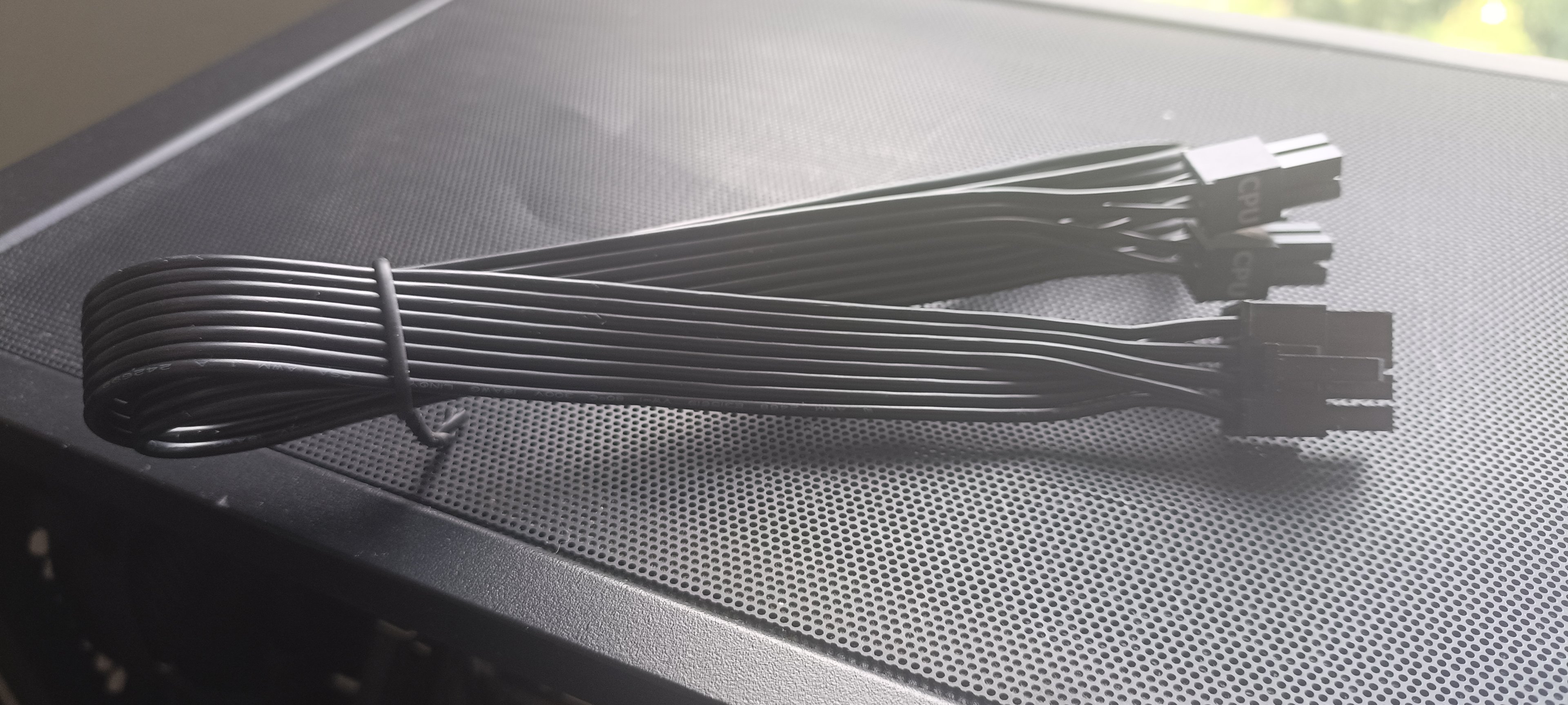

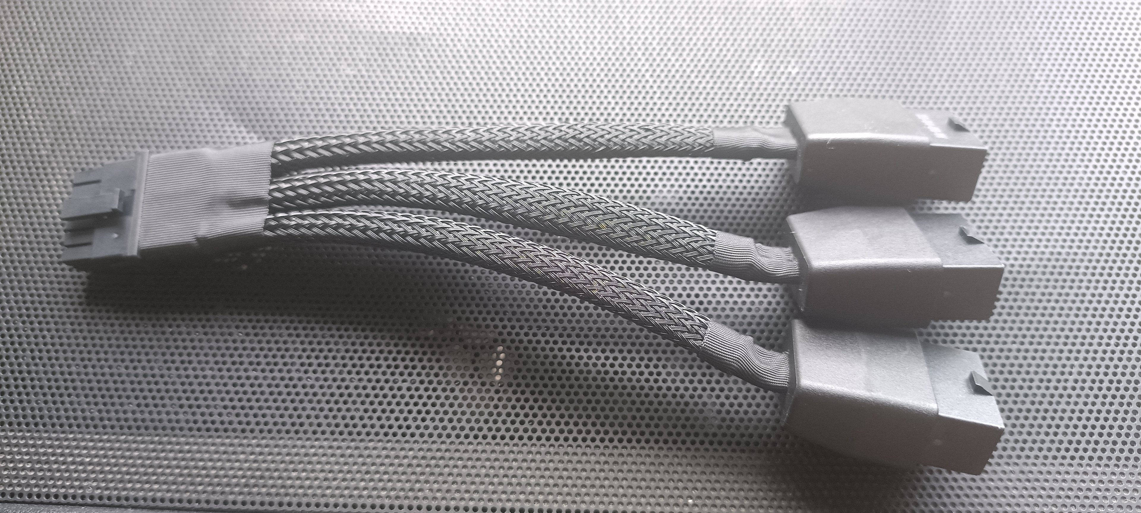

Meine Asus Prime 5070TI ist heute angekommen und hat einen Adapter für den 12Pin Anschluss (3x4). Siehe Foto 1.
Mein Netzteil, Seasonic Focus GX 750, hat aber nur 2x 4Pin PciE Stecker.
Ich kann kein drittes finden.
Kann ich daher die CPU Stecker verwenden der auch 4Pin hat (siehe Foto 2) oder muss ich ein neues bestellen?
Sorry für die dummen Fragen
Das ist kein PCIe/Grafikkarte Kabel, sondern das sind CPU Stromkabel (steht ja auch dran) , die kannst du nicht für die Grafikkarte verwenden.
Das Netzteil hat genug (insgesamt 4 Stück) 6+2pin PCIe Stromstecker, die musst du da verwenden

NEIN das PCIe-Kabel Deines Netzteil (Dein Foto 1), ist nur für den Anschluss des CPU-Stroms vorgesehen. Zudem dürften die Stecker nicht in den PCIe-Adapter Deiner neuen GPU (dein Bild 2) passen (außer man wendet Gewalt an und zerlegt die Stecker damit).
Da hilft nur eins, entweder Du kaufst Dir ein zusätzliches PCIe-Kabel für Dein NT oder ein 12V 2x6 auf 2x PCIe Adapterkabel von Seasonic. Letzteres Kabel gibt es auch mit 90Grad-Stecker usw.
Wenn Du den 3er PCIe Adapter der GPU nutzen möchtest, dann solltest Du auch 3 separate PCIe-Kabel vom Netzteil zu diesem Adapter anschießen und kein Y-Kabel für PCIe nutzen, fals sowas hier auch noch vorgeschlagen werden sollte.
Bin etwas überrascht, dass Seasonic bei Deinem NT nur 2 PCIe Kabel für die GPU beigelegt hat, obwohl es scheinbar mehr Anschlüsse dafür bietet.

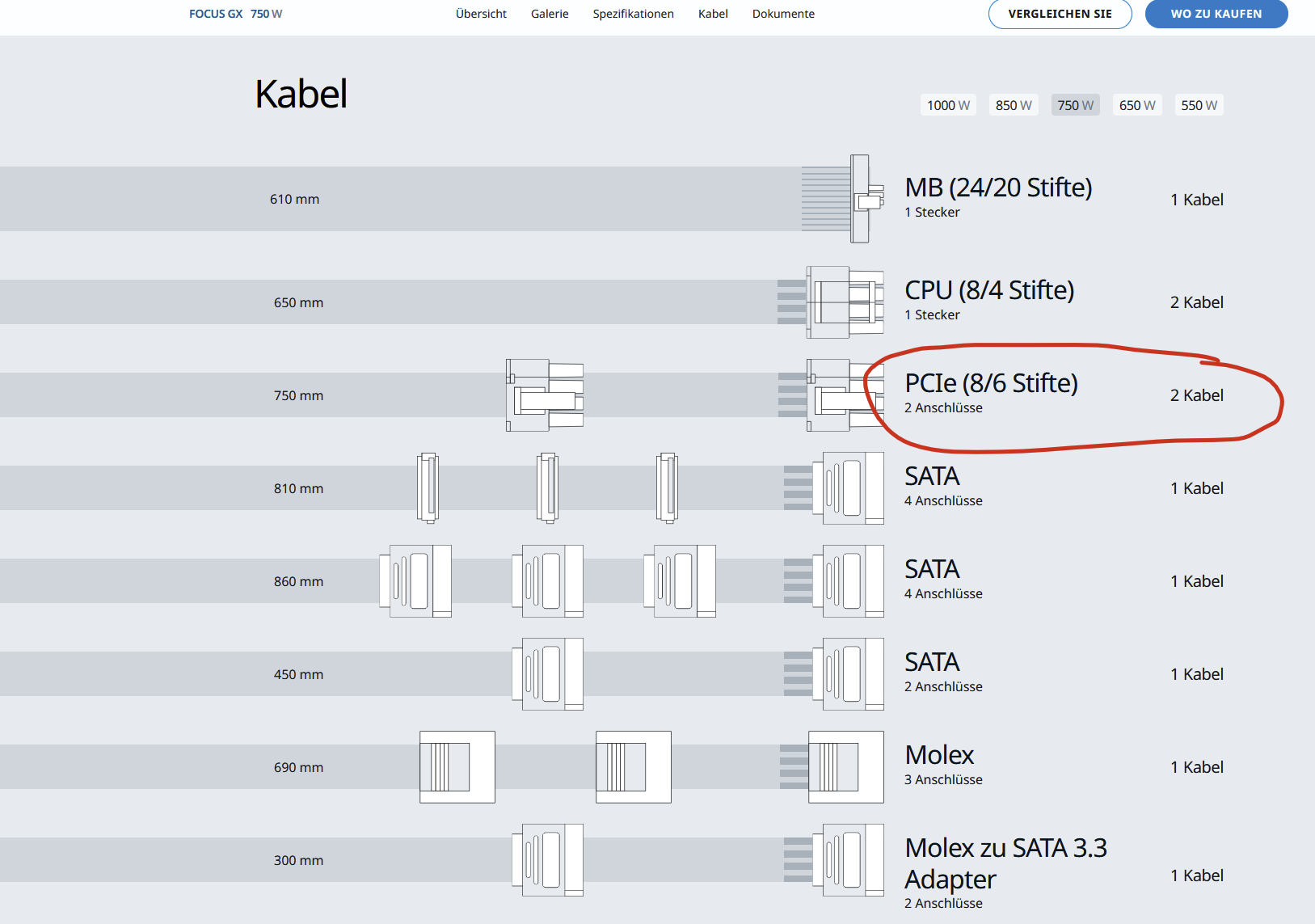

madmax2010 schrieb:
schreib dem hersteller. Im Lieferumfang war das damals sicher dabei. Kompatible gibt es beim HErsteller
mmh, laut Beschreibung von Seasonic waren wohl tatsächlich nur 2x PCIe Kabel für die GPU dabei:
Obwohl das NT mehr Anschlüsse verfügbar hat.
Wenn der TE aber die ATX 3.1 Version hat, kann er auch ein 12V 2x6 Kabel (Nachfolger 12VHPWR Kabel) nutzen.

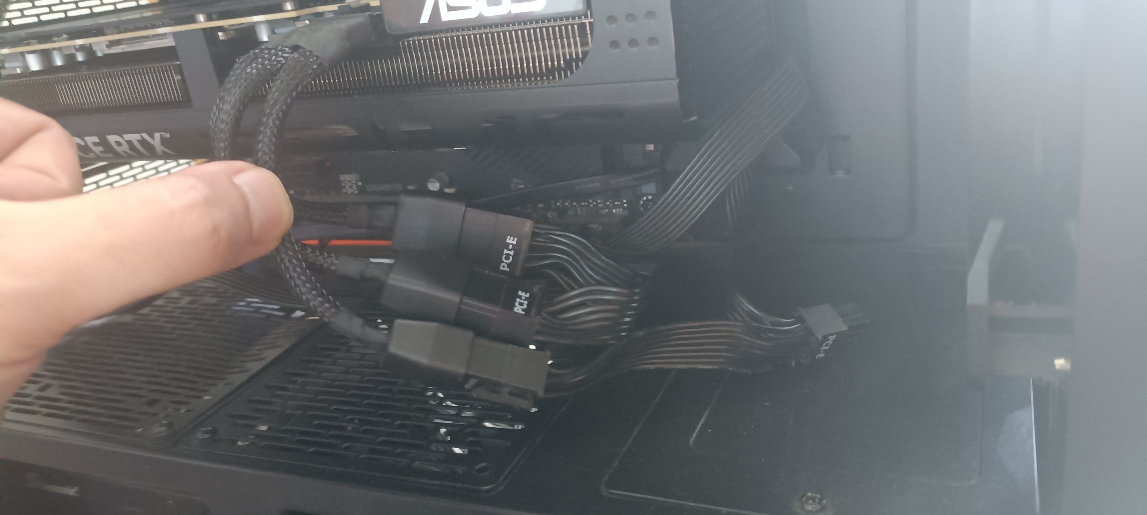

Die zwei PciE Kabel besitzen aber 4 Anschlüsse, sprich 2 PciE Kabel mit 4x 4Pin Anschlüsse. Hab von den 4x4Pin, 3x4Pin an den Adapter der 5070Ti angeschlossen.
Ist das alles in Ordnung? Braucht ihr Fotos?
Reaktionen: AffemitWaffel und KenshiHH
Hoffentlich kann man da alles gut erkennen. Dem Foto könnt ihr entnehmen, dass zwei PcieE Kabel von hinten nach vorne führen. Jedes Kabel hat zwei PciE Anschlüsse von denen 3 verwendet werden und einer an der Seite nicht verwendet wird.
Jetzt habe ich ein wenig Sorge dass ich 3x seperate Kabel mit jeweils einem PciE Anschluss bräuchte anstatt zwei Kabel mit jeweils 2 PciE Anschlüsse wie auf dem Foto zu sehen ist. Macht das keinen Unterschied?
Die PCIe mit 4/8Pin sind für die CPU, sollte auch so drauf stehen und gehören NICHT an die GPU.
Auf Deinem Foto sieht man das richtige PCIe Kabel mit 6+2Pin Anschluss und nicht 4+4Pin.
Wie bereits geschrieben wurde, passen die CPU PCIe-Stecker nicht in die PCIe-Anschlüsse einer GPU, da anders geformte Stecker/Buchsen.
Die PCIe Kabel für die GPU haben 6+2 Pin Stecker (nennt sich auch so) dran, wo man 2Pin abtrennen kann, um eben nur 6Pin PCie nutzen zu können.
Davon hat Dein Netzteil 2 Kabelstränge beiliegen lt. Seasonic.
Demnach sind die beiliegenden PCIe-Kabel wohl sogenannte Y-Kabel, also ein Anschluss auf einer Seite zu 2 Anschlüsse auf der anderen Seite.
Kann funktionieren, muss aber nicht.
Ich bin kein Freund von solchen Y-Kabeln an einer GPU.
Aber Du musst alle Anschlüsse am Adapter der GPU belegen, damit die GPU ausreichend Strom erhält, weil sonst kann es sein, dass eine rote LED am Stromanschluss der GPU aufleuchtet, weil zu wenig Saft anliegt.

Du hast das natürlich richtig beschrieben. Ich habe zwei PciE Y-Kabel, von denen jedes Kabel 2x 6+2 Stecker hat. Von diesen verwende ich 3x 6+2 und eines hängt an der Seite und wird nicht benutzt.
Das rote Licht soll wohl an der Erp Einstellung im BIOS liegen. Das Licht erlischt sobald der PC angeschaltet wird.
Ich habe gelesen dass man bei der 5070ti und 5080 ruhig die Y Kabel verwenden kann es aber bei der 4090 oder 5090 gefährlich werden kann.
Wenn es zu Problemen kommen sollte, dann werde ich mal versuchen dein Kabel irgendwie zu bekommen. Oder ich frage mal bei Seasonic nach ob sie noch ein einzelnes PciE Kabel für mich hätten. Am Netzteil ist noch ein PciE Steckplatz frei
