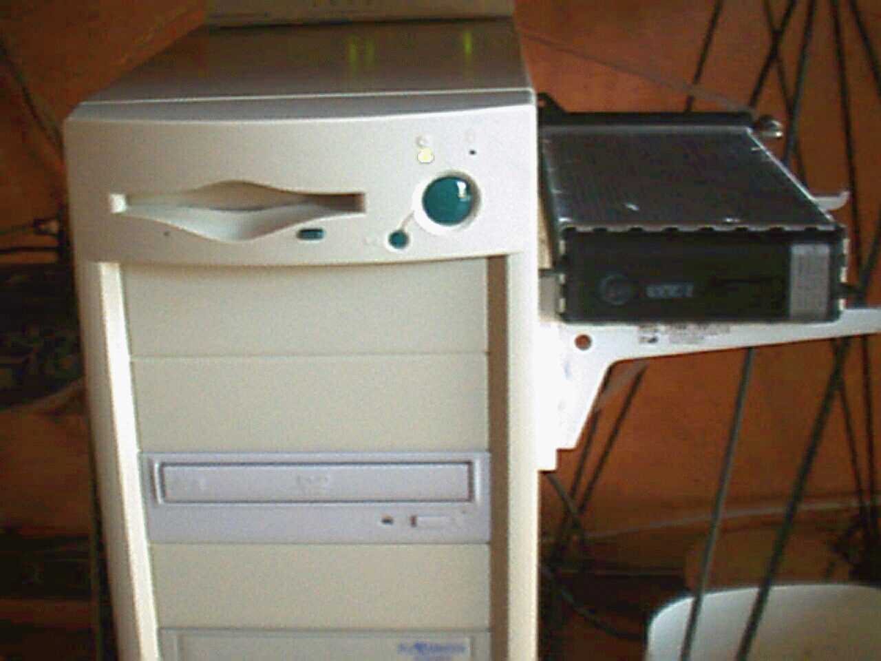

Bei mir passt der Airplex auch nicht ins Gehäuse, habe mich deswegen für eine externe Halterung entschieden, physikalisch gesehen die beste Position für den Radi (außerhalb des Gehäuses).
Hab mal ein paar Fotos davon gemacht, vielleicht dient das als Anregung.
Hope that helped,
Nomad.
hier ein Foto
Super Befestigung muss ich erstmal sagen, aber ich glaube ich überleg mir das nochmal ob ich mir den Radi nach draußen setze, weil das erstens von der Optik her nicht so besonders ist und zweitens weil es da kleine probleme geben wird wenn ich mit sowas auf ne lan-party will...

Fahre auch auf LANs...hab keine Probs damit, denn ich kann die Stützen abnehmen und den Radi dann irgendwo dann lose vestauen.
