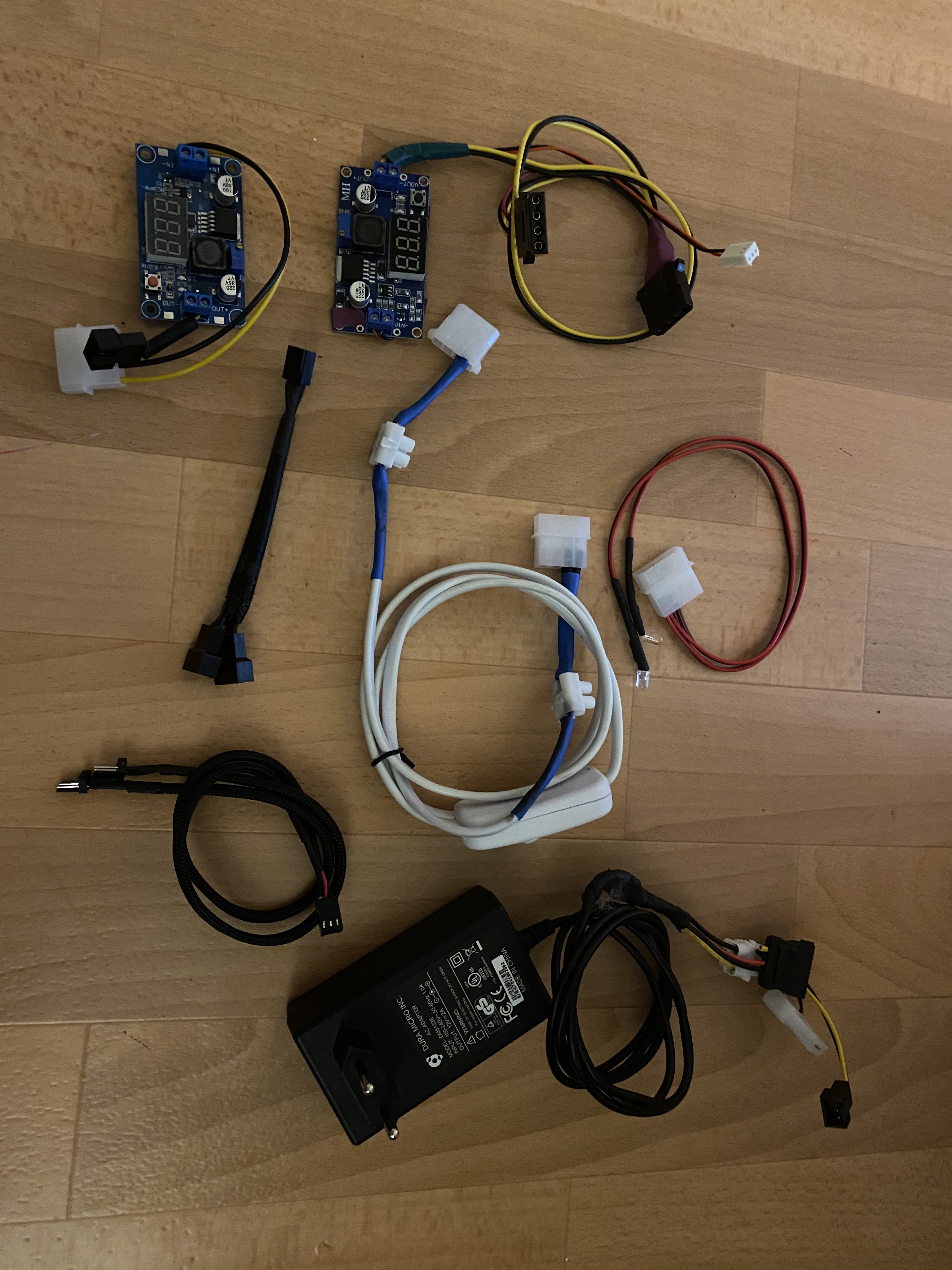

Noch eine Frage: Der Wasserkühlungsleitfaden empfiehlt so ein 34W-Netzteil für Molex-Anschlüsse: https://www.computerbase.de/preisve...n-molex-1013047-a1506197.html?hloc=at&hloc=de
Ist das bedenkenlos einsetzbar? (meine Pumpe hat einen Molex-Anschluss) Weil ich sonst vermutlich ein komplettes zweites Netzteil bräuchte, da das Umstecken der Anschlüsse am Netzteil im Gehäuse bei eingebauter Grafikkarte nur sehr schwer möglich ist.
So ein Netzteil brauchst du nur um den Wasserkreislauf zu befüllen/entlüften, oder du holst dir für 1,5€ einen MB Überbrückungsstecker damit du mit das normale NT einschalten kannst.
Es gibt auch Adapter auf Molex von allen erdenklichen Anschlüssen.
Ich hab einfach ein 12V Netzteil mit genug Leistung umfunktioniert.
Zwischenstück mit Molex und Schalter gebastelt, einen Haufen Adapter dabei und gut.
Für Regelung der Leistung noch Stepdown Wandler dabei.
Der Aufwand hat sich schon oft genug gelohnt ;)
Aufbewahrung erfolgt stillgerecht im Kulturbeutel ^^
