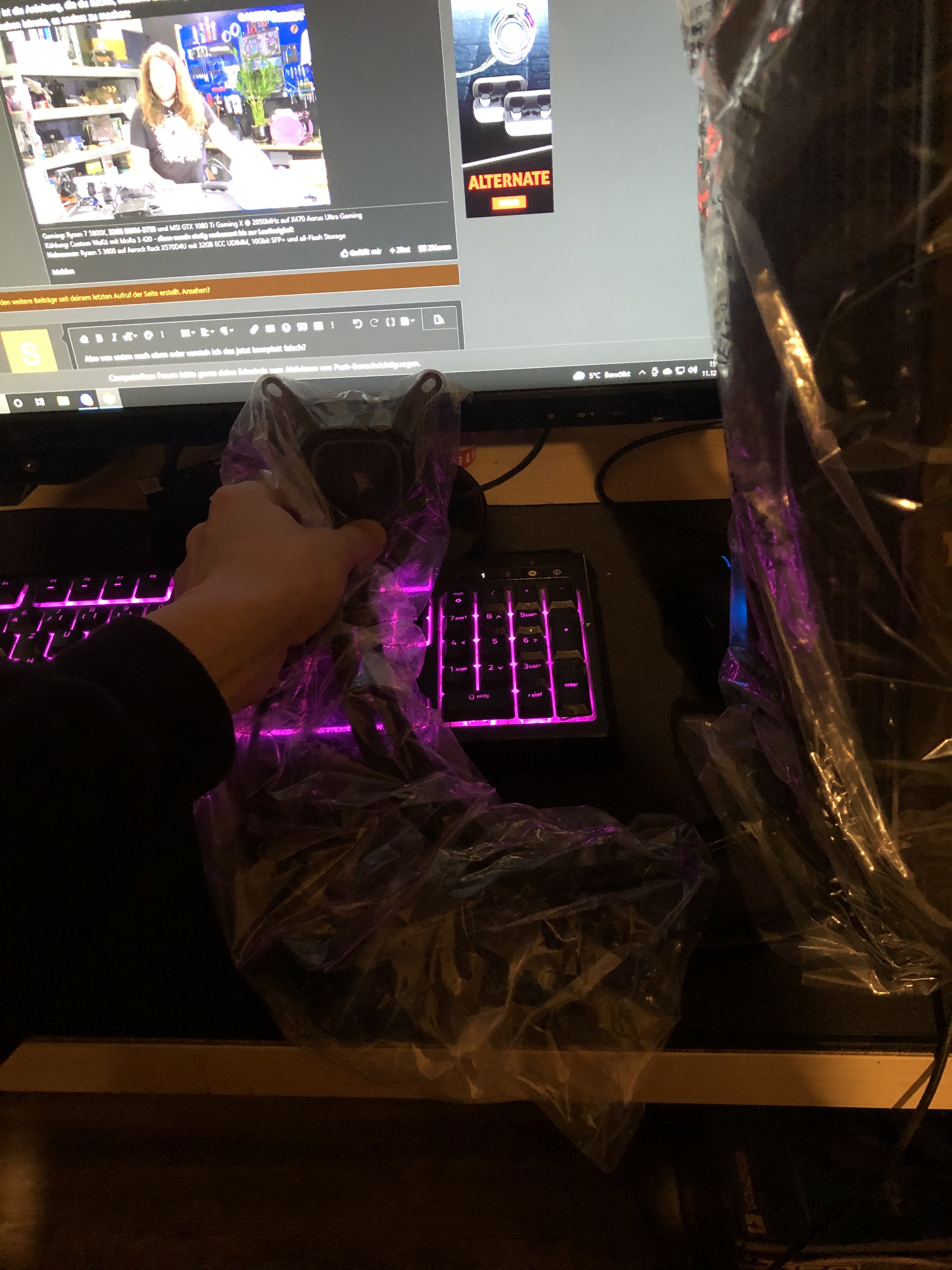

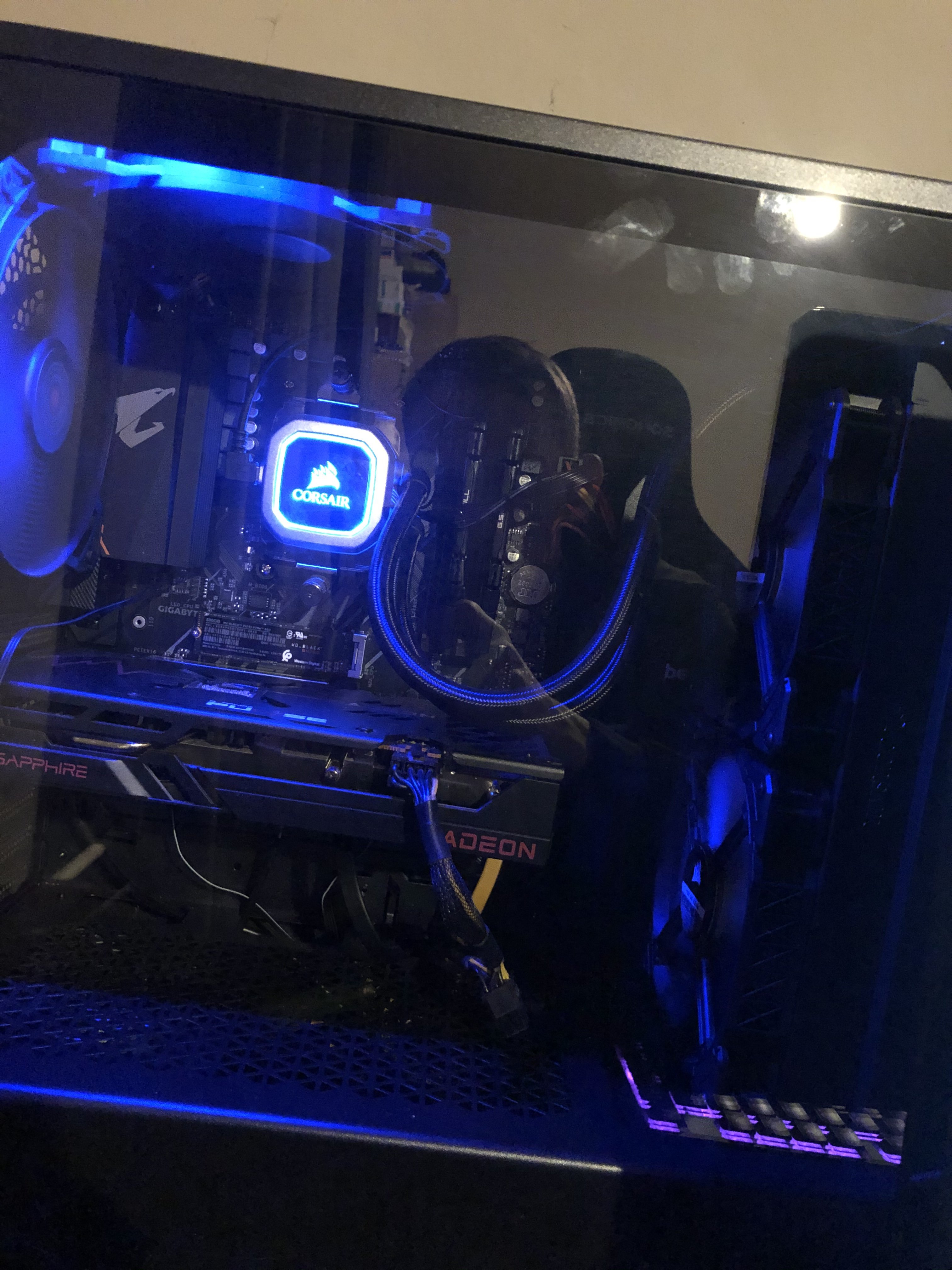

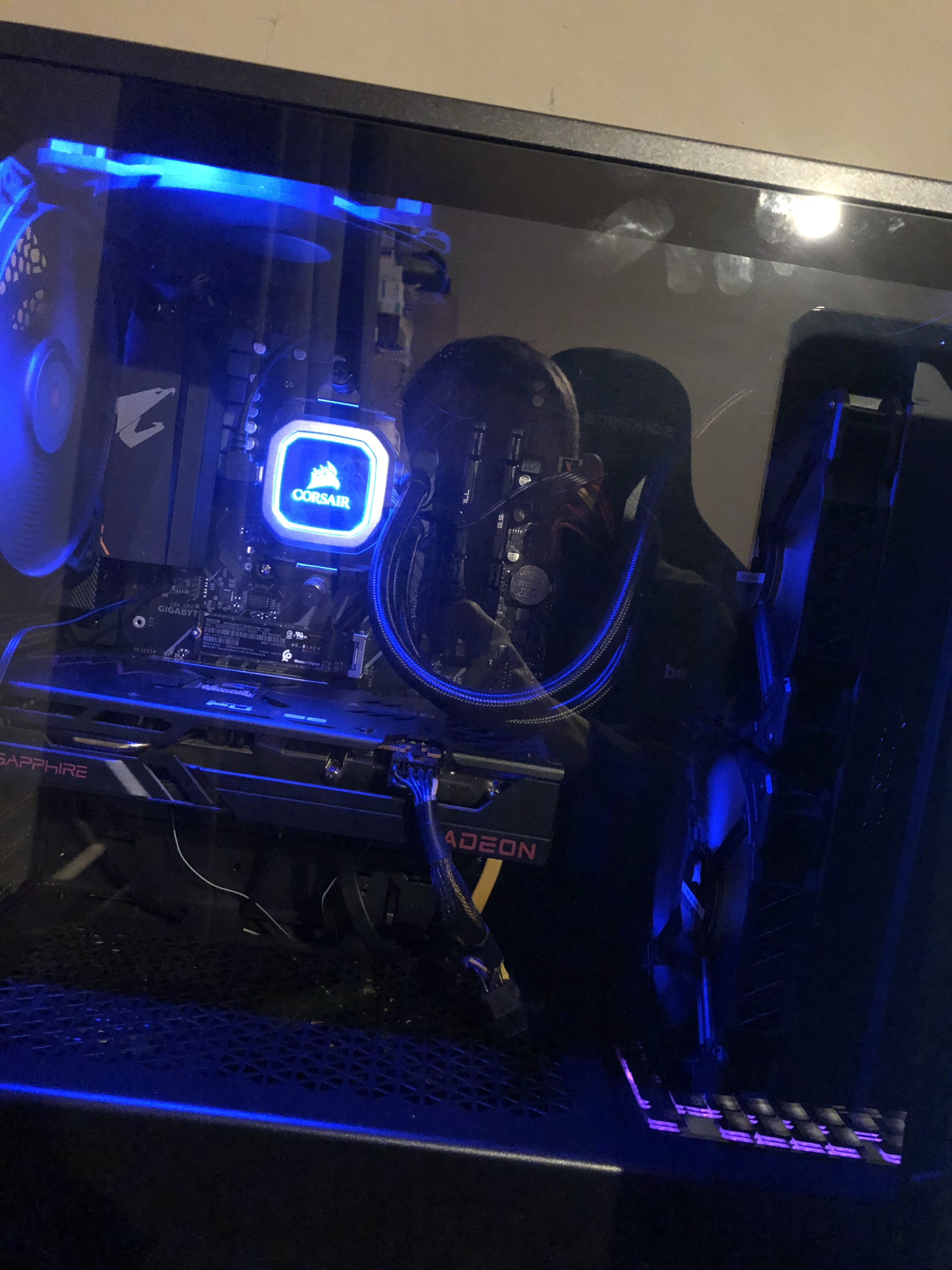

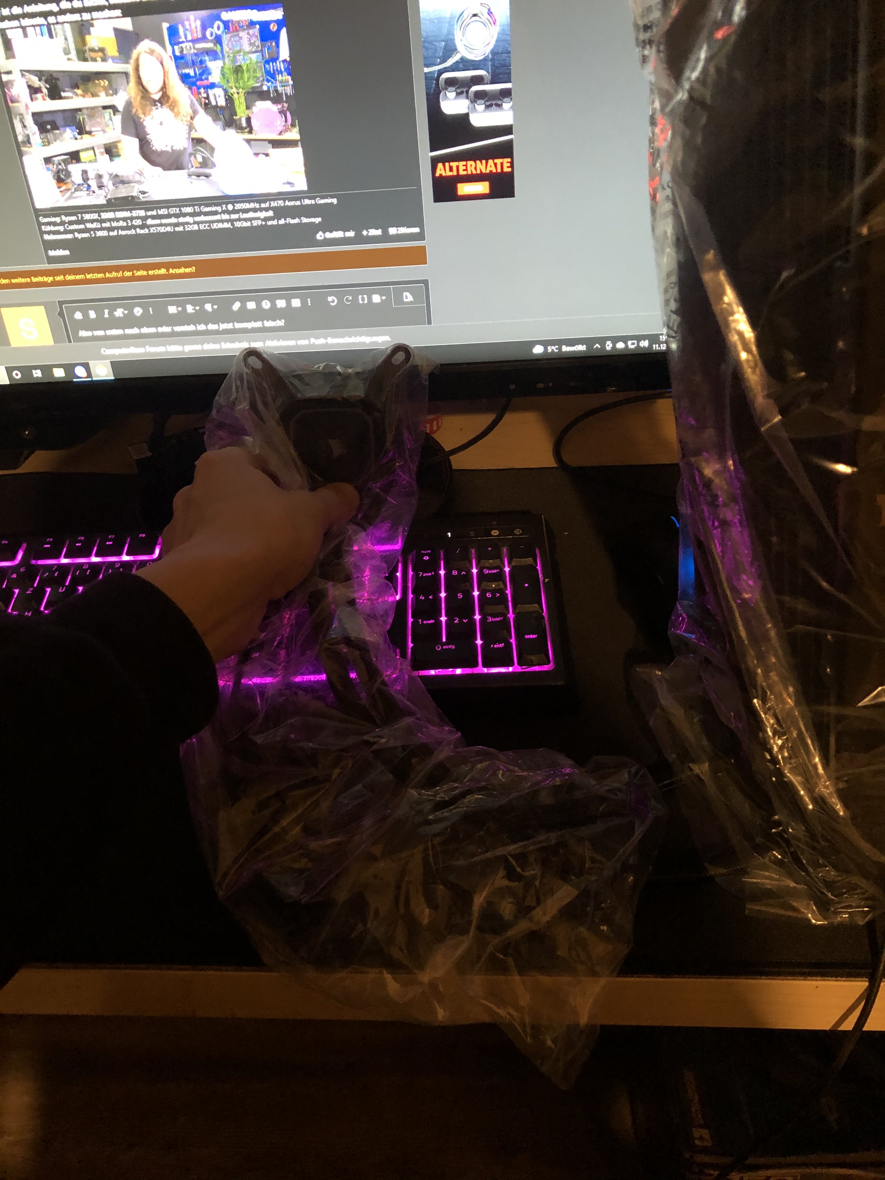

Also von unten nach oben oder versteh ich das jetzt komplett falsch?
Theoretisch wurde auch so gehen ?
Ist die zu bevorzugende Variante, ja.
Wenn du die Tüte und das Glas-Seitenpanel abmachst bevor du ein Foto machst, könnte man vielleicht auch was erkennen...
Sollte passen bei einem 240er.
Im Grunde ist es fast egal, lediglich sollte die Pumpe im CPU Kühler nicht der höchste Punkt der Wasserkühlung sein. Wenn IN/OUT des Radiators in der Front unten sind ist es besser als oben, aber wenn die Schläuche dafür zu kurz sind ist es auch kein Beinbruch. Dem Sack Reis in China ist es auch egal ob er nach links oder rechts umfällt ;)
