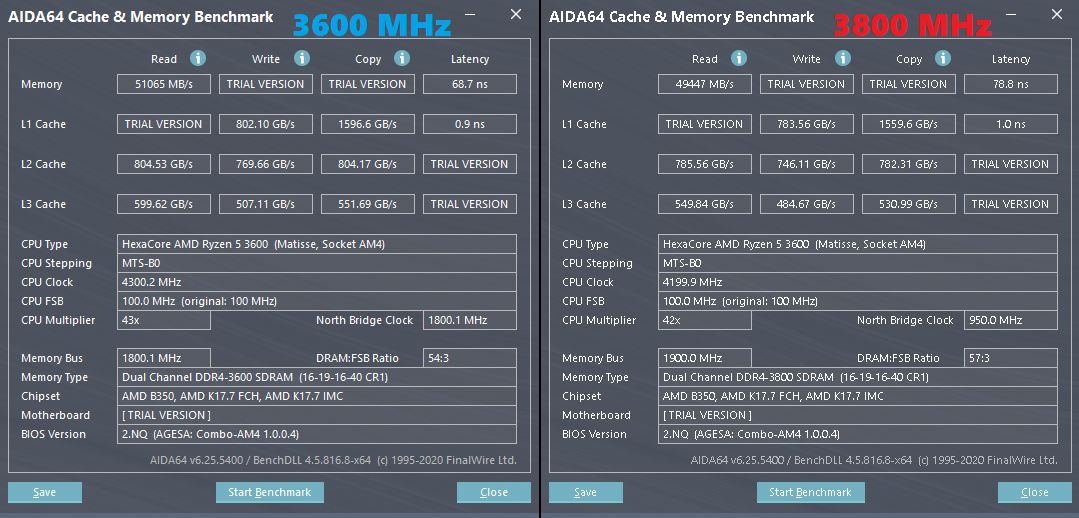

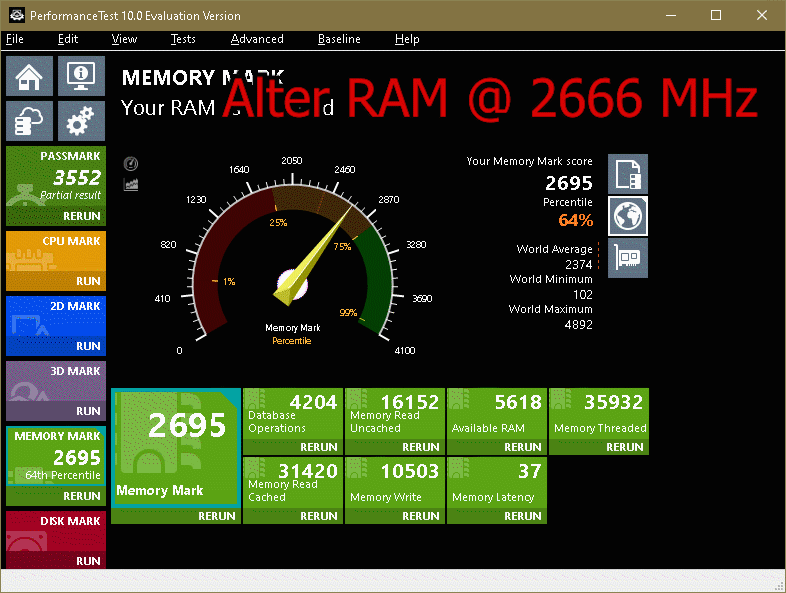

Jetzt direkt ans Übertakten. Wenn die Seite hier gut ist, dann sollte mein folgendes GIF ordentlich angezeigt werden:
Ein paar Worte hierzu vielleicht. Ich hatte die Zeit und habe mich einfach schrittweise (mithilfe des Posts von ZeroCoolRiddler) vorangearbeitet. Dummerweise habe ich auf dem Handy zu weit runtergescrolled und erstmal mit den Werten begonnen, die für Zen1 gedacht waren (alles mit CL14). Die liefen aber auch recht gut. Dann habe ich gemerkt, dass alles ab 3600 MHz mir keine Performance mehr gibt, sonder gar noch schlechter läuft (vllt kann man da mit optimalen Timings doch noch was rausholen, aber ich gebe mich für jetzt zufrieden). Gegebenenfalls möchte man auch meine Testsoftware von Passmark anprangern, AIDA64 hat den Tests allerdings zugestimmt. Für mehr Benchmarking hatte ich vorerst keine Lust mehr :P
So viel zu meinem ersten Arbeitsspeicher Übertaktungserlebnis! Das alles wäre natürlich nicht ohne die Hilfe von @ZeroCoolRiddler gegangen. Deswegen nochmal herzlichen Dank für das Teilen deiner Erfahrungen und Werte! 🙏
