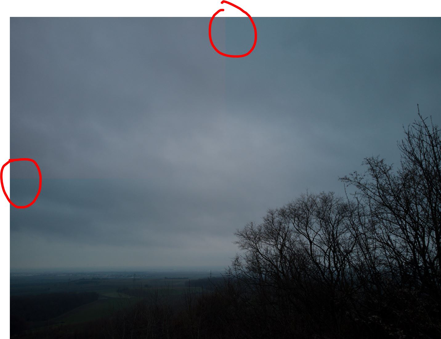

ich hab heute das erste mal RAW-Fotos mit meiner dji mini 2 gemacht
beim Entwickeln ist mir folgendes aufgefallen:
seht ihr es ?
das komische Quadrat - das linke obere Viertel hat eine andere FArbe/Belichtung !
und: es scheint auf allen hellen Bildern zu sein.. bin 3 Akkus verflogen, bei allen Bildern drauf..
aber JETZT WIRDS KOMISCH:

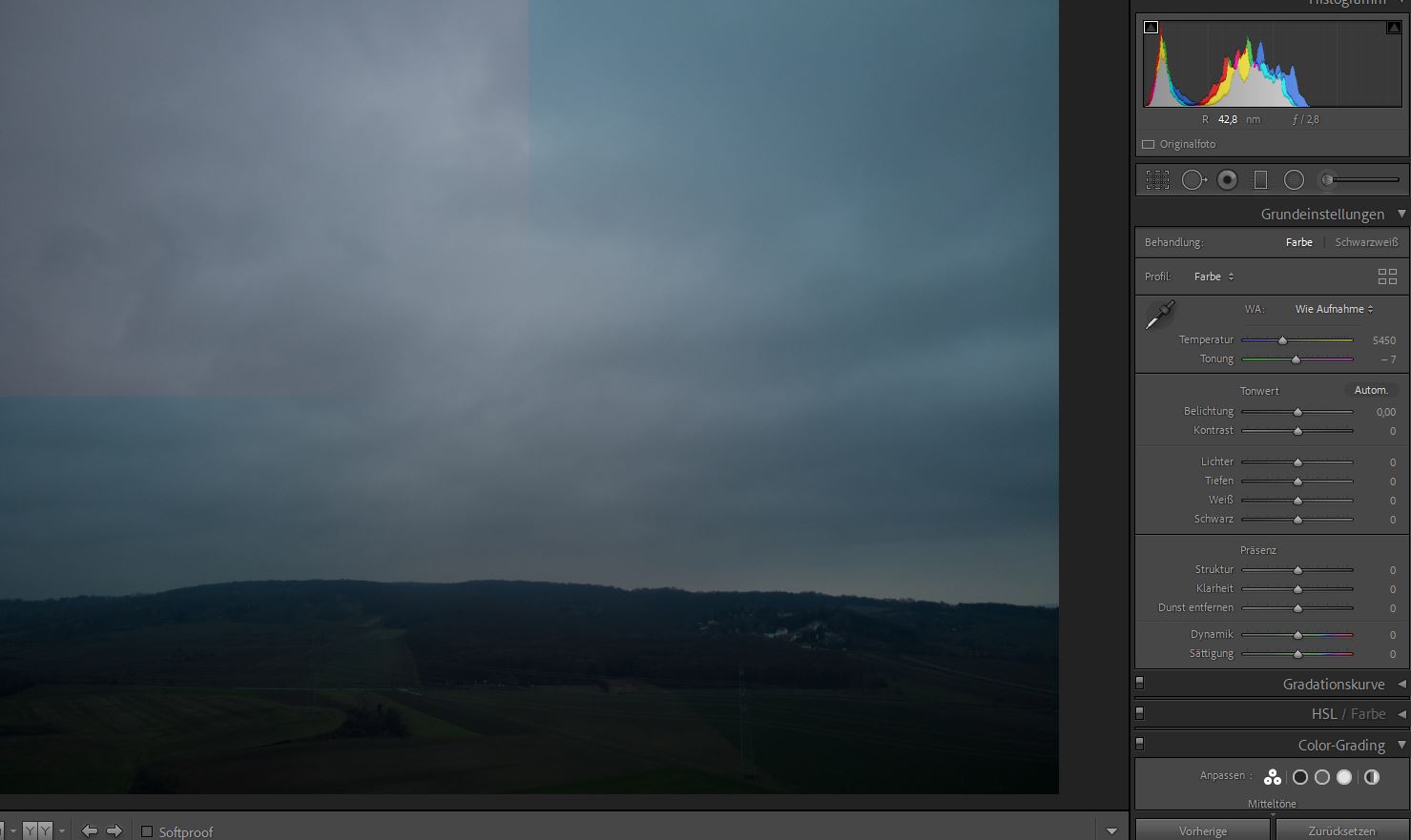

das gleiche Bilder in Lightroom zurückgesetzt:
also es liegt wohl nicht an meiner Bearbeitung, der Fehler ist vorher schon vorhanden

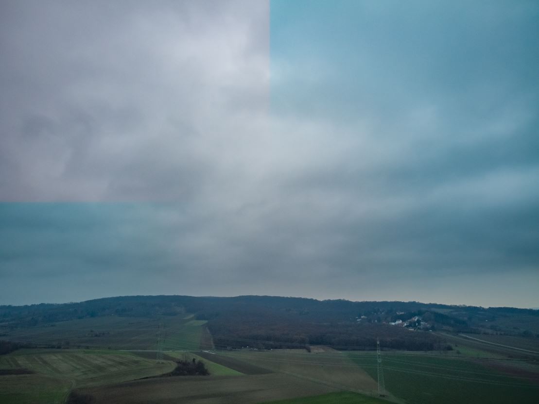

ABER:
wenn ich es mit Darktable aufmage, also die selbe RAW-Datei (DNG):
ich weiß nicht, ob man es sehen kann: bei Darktable tritt dieser Fehler nicht auf !
bei Photoshop und Lightroom aber schon
Photoscape X Pro -> auch da kein Fehler

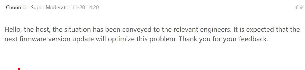

aus dem dji-Forum:
I have noticed a post on the dji facebook group that a moderator has mentioned that this issue is being investigated and will be fixed in a firmware update .
https://bbs.dji.com/forum.php?mod=viewthread&tid=257031
