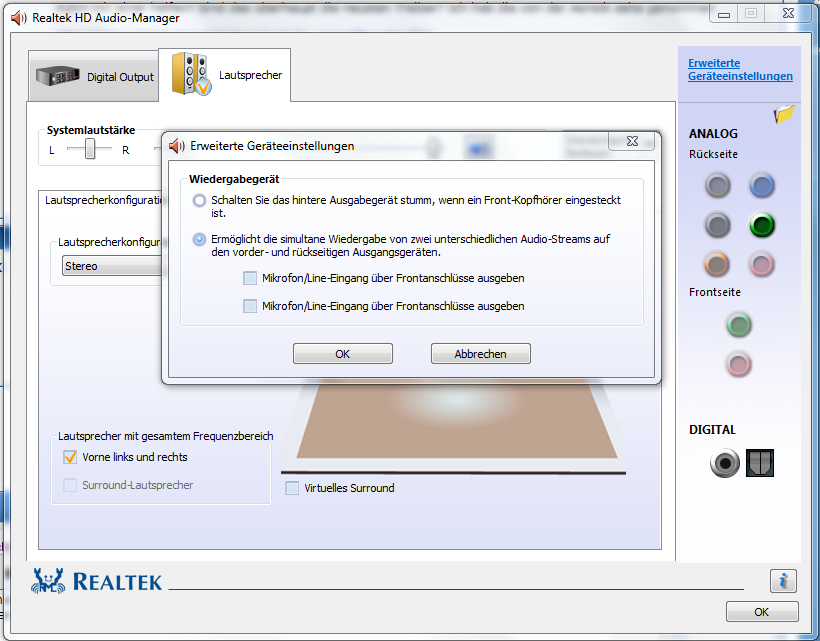

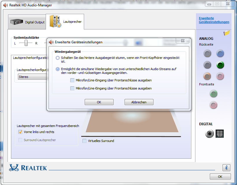

Nope wie die angehängte Grafik beweist habe ich leider keinerlei einstellungsmöglichkeiten was das aufpoppen und nachfragen angeht.

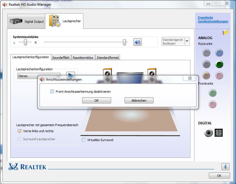

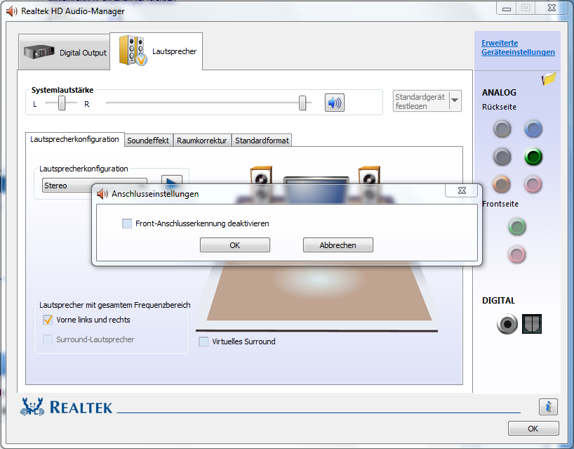

Ich hab jetzt mal den aktuellsten treiber von hier also computerbase geladen (6.0.1.6526)
trotzdem besteht das problem weiterhin :(

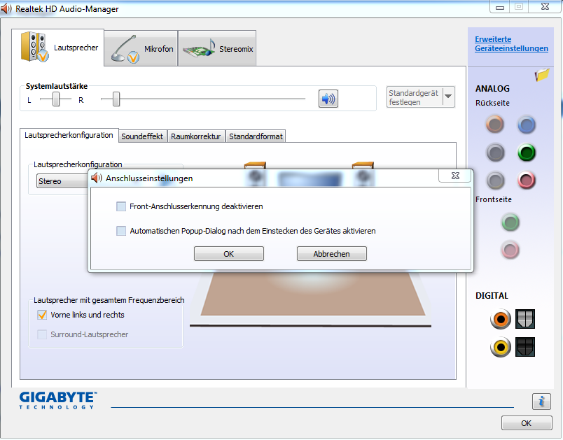

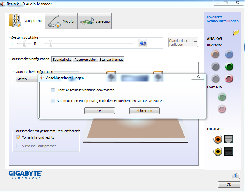

Anhang zeigt wie es aussehen sollte.
bei mir gehts auch, klar anderes board aber selber audiocodec und selbe software.
