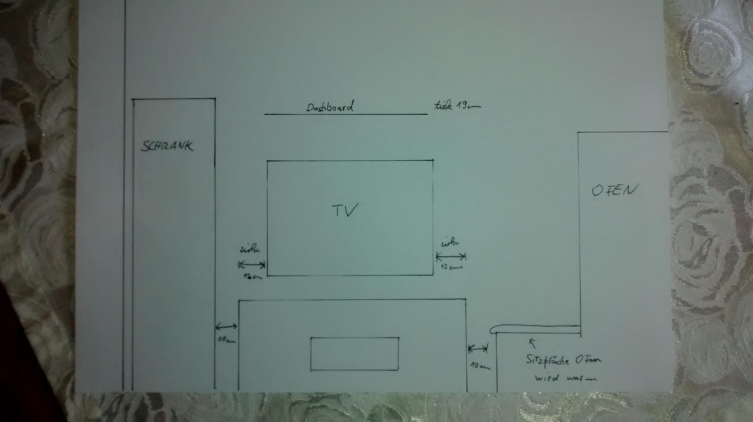

Das mit der Soundbar und deren supoptimalen Aufbau ist natürlich klar, dass wir damit keinen 5.1 oder 7.1 Raumklang bekommen ist uns auch bewusst....Nur wir haben eben keinen Plan und die Soundbar ist eben so ein rundum Sorglos Paket Ding, wir müssen nicht extra irgendwelche Lautsprecher aussuchen, keine umständliche Verkabelung, kein bohren, etc...Und wie gesagt der Platz gerade vorne ist eben Mangelware, hinter dem Sofa wäre aber gut Platz für z.b zwei Standlautsprecher oder eben Lautsprecher mit Stativ...
Warum haben wir den AVR, über den AVR können wir die Musik im ganzen Haus schalten, wir haben im ganzen Haus kleine Lautsprecher über die wir z.b Radio hören etc...Daher auch der AVR...
Wir sind auch keine Hifi Experten, Ziel ist ein guter Sound, der für den Normalo einfach gut ist...Wir wollen das ganze auch nicht ausreizen aber wenn man mal einen Film schaut ist ein super Sound schon viel Wert...Deswegen ist uns ein gutes Preis/Leistungsverhältnis auch wichtig...
Die Maße unten in der Skizze wurden nur ungefähr gemessen, kann bisschen abweichen...also +/- 1cm
Dann dreht das Sofa um und genießt den Platz ;-)
Nein im Ernst, wenn ich das sehe, ist links neben dem TV 24 cm ingesamt Platz, rechts davon wesentlich mehr.
Also durchaus Raum für Regallautsprecher.
Aber da offensichtlich euch der "Aufwand" dafür zu groß wäre, so mit Wandhalterung und Kabeln, muss es ja zwangsläufig auf eine Soundbar drauf hinaus laufen, auch wenn da Schade ist, da ja sogar der AVR vorhanden ist (auch wenn ich das mit den "kleinen Lautsprechern im ganzen Haus" nicht so recht verstanden habe).
Also Platz für einen Subwoofer sehe ich da jetzt nicht, außer er steht irgendwo davor. Aber auf der einen Seite ist ein (heißer) Ofen, auf der anderen Seite ein Schrank, den man ja öffnen will.
Und falls wir bereit wären diesen Aufwand einzugehen was wäre dann ein mögliches Setup, muss der Subwoofer unter den Fernseh?
Würde es den Sound extrem schmälern wenn man den Subwoofer im Schrank unter dem Fernseh unterbringen würde? Theoretisch wäre da nämlich schon bisschen Platz, man könnte beim Filme schauen auch die Tür notfalls öffnen...

Ich habe ja auch nur Deine Skizze von der Front gesehen, aber keinen Raumplan oder Fotos.
Darüberhinaus gibt es keinen Ort in der Theorie, das muss man praktisch ausprobieren. Was ich Dir aber vorher definitiv sagen kann, wenn der Subwoofer direkt an der Wand steht, in irgendeiner Nische oder eingeengt, dann wird es dröhnen.
