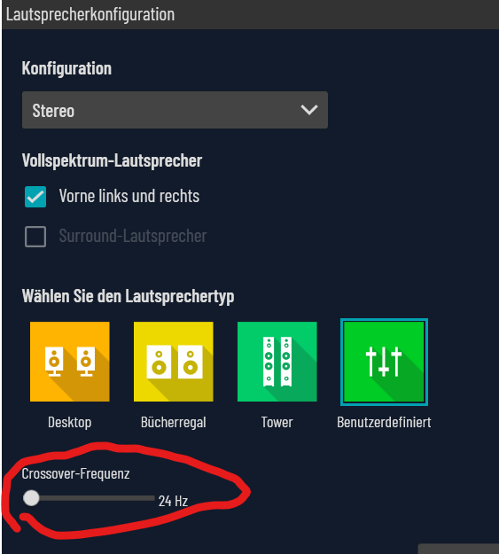

Gut, das könnte ich auch im Treiber einstellen.
Könnte auch per cinch analog the sixes an die Ae7 verbinden und sub entweder in the sixes lasse oder auch direkt in Soundkarte und im treiber 80hz eingeben. Obwohl The Sixes bis 40 gehen.

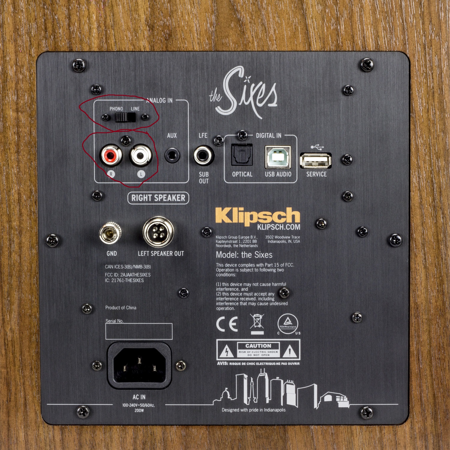

So hab mal billiges cinch kabel aus der letzten ecke gefunden . Ist halt rot weiss orange, aber zum testen sollte es reichen.
Sub kabel hab ich auch noch anderes gefunden weil das aktuelle nicht in die Soundkarte passt.

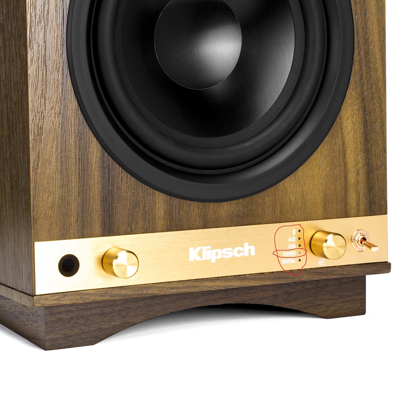

So, wie gesagt Analog verbinden, hinten an den boxen den schalter auf "Line," setzen und vorne weiterhin digital lassen oder ? Gibt ja sonst nix, ist ja kein aux,usb, phono oder sonstwas.
Danke für die Hilfe ich schau dann mal ob ichs zum laufen bekomme. Erst nochn bissle wacher werden :D

So, folgendes.
Habe den sub nun an die Soundkarte direkt angeschlossen. Wird auch gleich erkannt.
Dann hab ich Analog verbunden . Rot,weiss, orange, nutze halt nur rot/weis.
Wenn ich hinten bei The Sixes den schalter auf Line stelle bekomm ich kein sound aus den lautsprechern.
Wenn ich auf Phono gehe kommt sound aber rauscht wie sau, liegt evtl daran das ich beide orangenen stecker nicht nutze.
Komisch finde ich es nur das ich den Sound nicht über Line+Digital bekomme, sondern als Phono.
Jemand eine Idee ?
Bei Phono Schalterstellung ist die Verstärkung zu hoch, Line sollte schon richtig sein. Vielleicht ist die Lautstärke in Windows für Line zu niedrig eingestellt.
"Phono" steht hier einfach als analoger Eingang. "Line + Digital" kann aber auch gar nicht gehen. Du gehst analog rein aber sagst dem Lautsprecher das Signal kommt digital. Passt nicht.
Falls du hast wäre ein 3,5mm auf 3,5mm Kabel am einfachsten. Das einfach hinten bei der AE-7 LS Right/Left dran und in den Lautsprecher bei AUX. Lautsprechereingang auf AUX.

Creative Treiber: 2.1 eingestellt. Crossover 80Hz.
Sofern der Sub am LFE Out der Sixes hängt ist diese Einstellung falsch.
Es ist für die Soundkarte in dem Falle ein 2.0 System mit niedriger Crossoverfrequenz (25-40 Hz, muss man testen). Bei 2.1 würde die Soundkarte den eigenen Sub Out nutzen, da hängt aber gar nichts dran.
Wenn du die Lautsprecher nur mit 80 Hz Crossover ansteuern willst, dann kannst du den LFE Out nicht nutzen und musst den Sub direkt an die Soundkarte hängen. Weil, wie mehrfach erwähnt, hat der Sub kaum nutzen, wenn du im Treiber Crossover auf 80 Hz stellst.
Also die AE-9 hatt rot/weiss und C/sub alles richtig angeschlossen.
Ok, in dem Falle ist natürlich 2.1 mit 80 Hz Crossover richtig, wenn alles direkt an der Soundkarte hängt und nichts am LFE Out.
