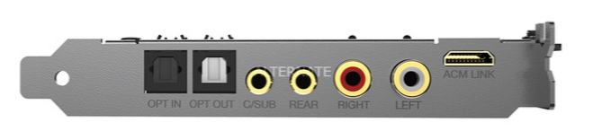

Phono aktiviert einen Vorverstärker, der für die Soundkarte komplett überflüssig ist. Bei Line wird das Signal nicht verstärkt.
Entweder ist deine Windowslautstärke mega niedrig eingestellt oder das Kabel ist so ein Schrott, dass das Signal nur mit Phono Verstärkung zu hören ist und selbst dann noch total verrauscht ist.
Also "Line" und Digital müsste es ja dann doch sein. Alles andere ergibt ja kein sinn.
Kein Bluetooth, kein Aux, kein usb,kein phono. Bleibt ja nur digital.
Lautstärke überall 50 , selbst auf 100 aber kein muks
Habe zwar schon Treiber neu installiert, ich machs aber nochmal.
Nein, es ist Line hinten an der Schalterstellung und Phono vorne. Der Schalter vorne müsste korrekt eigentlich „Phono/Line“ heißen. „Digital“ ist nur Optical, wenn es auch noch ein separate USB Einstellungen gibt.
PS: du könntest mal testen, ob bei Quelle AUX was kommt, wenn du hinten auf Line bist. Es könnte sein, dass 3,5mm AUX In und Chinch zusammengeschaltet sind, wenn der Schalter auf LINE steht

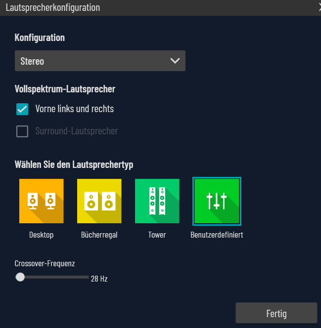

Wenn ich Windows Sound auf Stereo konfiguriere, ist der Sub unglaublich Leise.
Wenn ich im Windows Sound auf 5.1 Konfiguriere und alles wegnehme außer vorne links/rechts mit sub klappt es. Linker und rechter Testton is normal und sub normal laut. Trotzdem kommen die Sounds der Boxen die ich weggenommen habe...
Wenn ich irgendwas anhören will klingt ALLES deutlich leiser und vom sub der Sixes und dem R115SW bleibt nix mehr übrig.

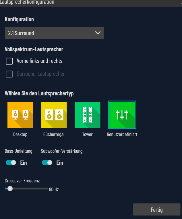

Ist den der Sub jetzt an der Soundkarte oder am LFE der Boxen?
  • Wenn Soundkarte, dann 2.1 und nicht Stereo (Crossover auf 80 Hz)
  • Wenn LFE der Boxen dann Stereo und Crossover auf 25 Hz (mindestens aber 40)
Der Ausgang an der Soundkarte für den Sub ist Center/Sub. Kann man da ggf. noch was im Treiber einstellen?
Der Sub hängt auch nicht versehentlich am REAR Ausgang?
Der Sub ist an der Soundkarte.
Wie gesagt, wenn ich Windows Sound einstelle, geht nur Stereo - Subwoofer sehr leise.
Soll der Sub dazu muss ich 5.1 machen und halt alle boxen rausschmessen die nicht da sind.
Trotzdem kommt Testton für alle lautsprecher.
Töne sind normal, sub macht auch ordentlich wumms. Aber sobald ich was hören will, unglaublich leise und fast kein bass mehr vorhanden.
Beides scho gemacht und getestet

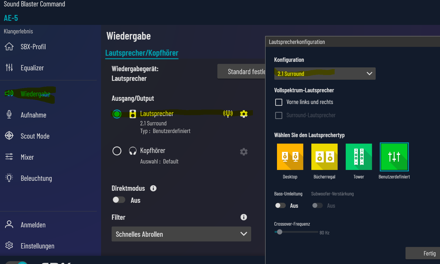

So müsstest du es für den Sub an der Soundkarte setzen
Und so, wenn der Sub am LFE der Boxen ist.
Bei Sub am LFE kann es aber immer noch sein, dass die Boxen auch tiefe Töne bekommen, weil nirgends steht wie hoch die interne Crossoverfrequenz des LFE Ausgangs ist, falls der überhaupt eine hat.

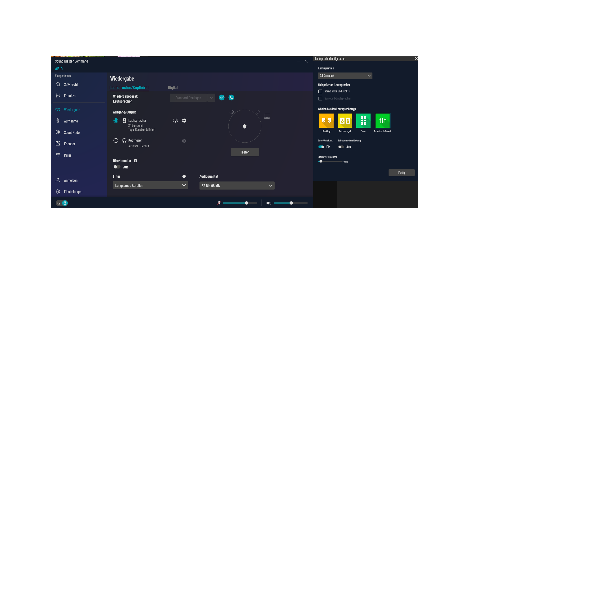

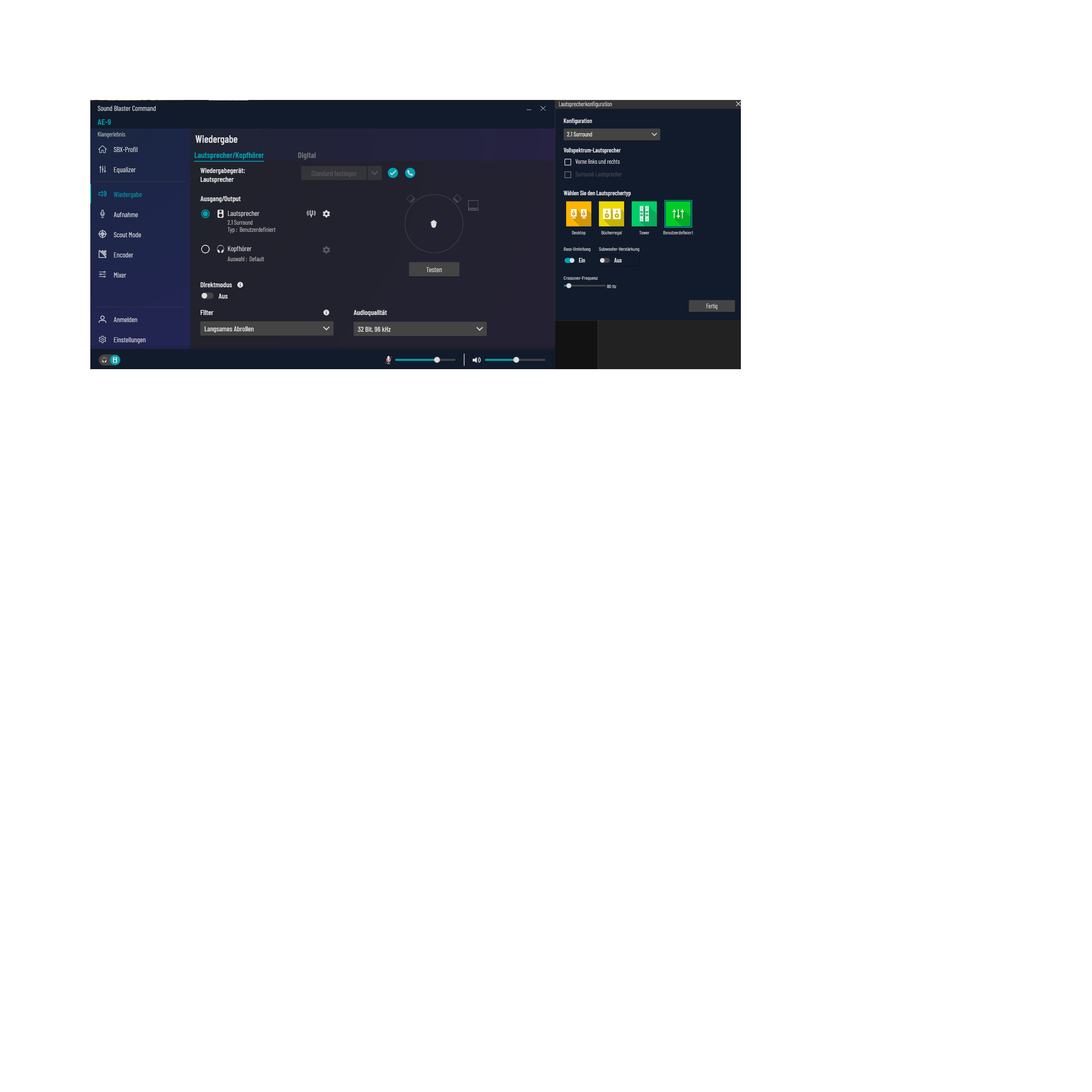

Ich glaub ich weiss was der Fehler war.... Ich hatte versucht auf beidem zu konfigurieren und dass hatt nicht geklappt. Also Windows und Creative Treiber.
Nun habe ich es so gemacht wie du es gesagt hast und nur über das Soundblaster Command Center alles eingestellt.
So schaut es nun bei mir aus, und es geht alles.
Bis auf bass verstärkung, das habe ich aus, da ich das hinten am SW selber regel.
Ich meine schon einen deutlichen Unterschied was den Klang betrifft zu hören als vorher da ja vorher die Soundkarte durch das Digitalkabel "ausgeschlossen" wurde.
