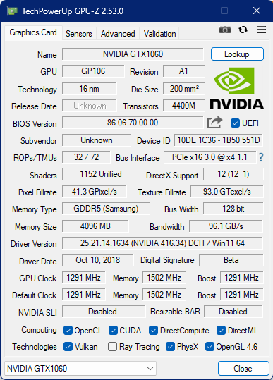

waere es wahrscheinlich dass der "treiber" dir eine 1060 unterjubelt, dabei ist was andres drin? kann mir igendwie schlecht vorstellen dass nv treiber nicht wollen. was sagt gpu-z? passen alle angaben zu einer 1060?

GPU-Z sagt ?
Werte verglichen ?
Leistung verglichen ?
Es kommt sehr oft vor, dass die ominösen GTX1060 in Wahreit irgend eine GTX4xx oder GTX5xx ist.
Die "angepassten" Treiber passen dann zum Grafikchip, aktuelle Treiber unterstützen diese uralten Grafikchips nicht mehr.
Das kann so sein, muss es aber nicht.
GPU-Z sagt Dir dann schon ob das eine echte 1060 oder eine "suspicious" ist.
Auf den Screenshot davon bin ich gespannt.
Man erkennt das an den Anschlüssen und meist auch am RAM der vorhanden ist in einer Größe die es nie bei der 1060 gab.

Nein es ist ein mobiler Miningchip von Nvidia P106M
Speicherinterface ist 33% langsamer, es fehlen ROPs/TMUs und es fehlt ganz viel Takt zur 1060 - die MiningGPU kommt ohne Boost daher.....
da es sich um Mining GPU handelt wird PCIExpress eventuell zusaetzlich belastet fuers Bildsignal, halte ich aber fuer vernachlaessigbar.
ganz beschissen:
Mit dem Treiberdatum(aktuelleren wirst eh nicht kriegen da miningkarte EOL) von 2018 wird der Spielesupport ganz bitter und dann noch eine beta....
damit kannst CS LoL WoW Dota spielen, aber das ist nicht das was du bestellt hattest
Ach ja > der Trojaner stiehlt persoenliche Daten, Kreditinfos vom PC des Nutzers. Soll vielleicht nur von der falschen Hardware ablenken hahahahaha
das sind die specs einer mobilen 1060 - pcie 3.0 x4, 4GB ram. immerhin keine umgelabelte 750... ich hoffe du hast nicht allzu viel dafür bezahlt.

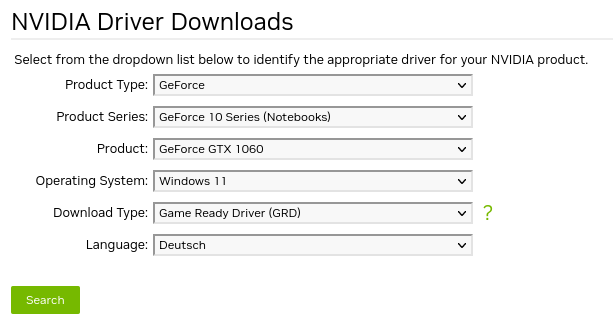

ich würde mal die notebooktreiber probieren:
aber das ding ist schon ein gutes stück schlechter als die desktop 1060.

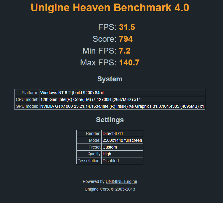

kannst den Test mal in 1920x1080, Fullscreen, 8x Anti-Aliasing, Ultra Quality, Extreme Tessellation
laufen lassen - find keine tabellen in 2560. mit den einstellungen schafft ne GTX770 | i5-2500K einen 1121 Score

ok, das ist was nuc-artiges mit mobiler cpu+gpu. also kein scam. probier die notebooktreiber von nvidia, deine jetzigen sind anscheinend nicht sauber und auf jeden fall komplett veraltet.

Ich habe die Notebook treiber auch bereits Probiert, auch dort bleibt die Grafikkarte als unerkannt :(
0x8100 schrieb:
ich habe über die pci-id gesucht und bin hier gelandet
Das passt natürlich ziemlich gut^^
Glaube aber, dass das keine offizielle 1060 ist oder Nvidia hat es auch als Ultrasparbrötchenvariante dennoch 1060 genannt :D Das könnte aber erklären, warum es nicht den "normalen" Treiber nimmt, weil es irgendein eher unüblicher Verschnitt ist (wobei da ja normalerweise alles drinne ist).
Weil das wäre eigentlich die hier:
https://www.techpowerup.com/gpu-specs/geforce-gtx-1060-mobile.c3016
Müsste man also mal explizit danach auf der Nvidia Seite schauen wegen des Treibers für einen GP106M Chip.

Ich würde aber auch mal testen ob es mit den offiziellen Treiber der mobilen 1060 funktioniert.
