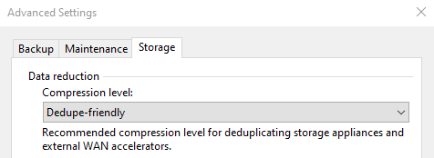

Soweit ich das verstehe kann Veeam Agent Backups von lokalen Geräten komprimieren. Nun habe ich mir mal den Veeam Agent installiert und etwas mit den Einstellungen herumgespielt. Dabei bin ich auf folgende Einstellung zur Kompression der Backups gestoßen:
Veeam Agent - Compression level: Dedupe-friendly
Da ich u. a. Vorhabe, die Veeam Backups auf einem Synology NAS abzulegen und diese von dort aus wiederum mit Hyper Backup an einen Offsite-NAS zu übertragen, stellt sich mir jetzt die Frage ob Hyper Backup von dieser Kompression ggf. profitiert (m. W. n. unterstützt Hyper Backup ja Deduplication).

Im Grunde profitiert mit der Einstellung ja nur der Client. Ansonsten ist jede Komprimierung natürlich auf dem Ziel willkommen, gerade wenn es von dort aus dann noch mal "weiter geht".
Hmm, okey dann habe ich das wohl falsch verstanden.
Wobei ich da aber auch ehrlich gesagt finde, dass das im Veeam Agent etwas anders/missverständlich formuliert ist (siehe Screenshot 1. Beitrag).
