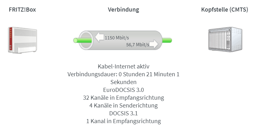

In der Fritz Box steht bei der "Kabel" Übersicht Download 1150mbit und Upload 55mbit zur Kopfstelle (CTMS) -> Das liest sich für mich schon mal gut, oder?

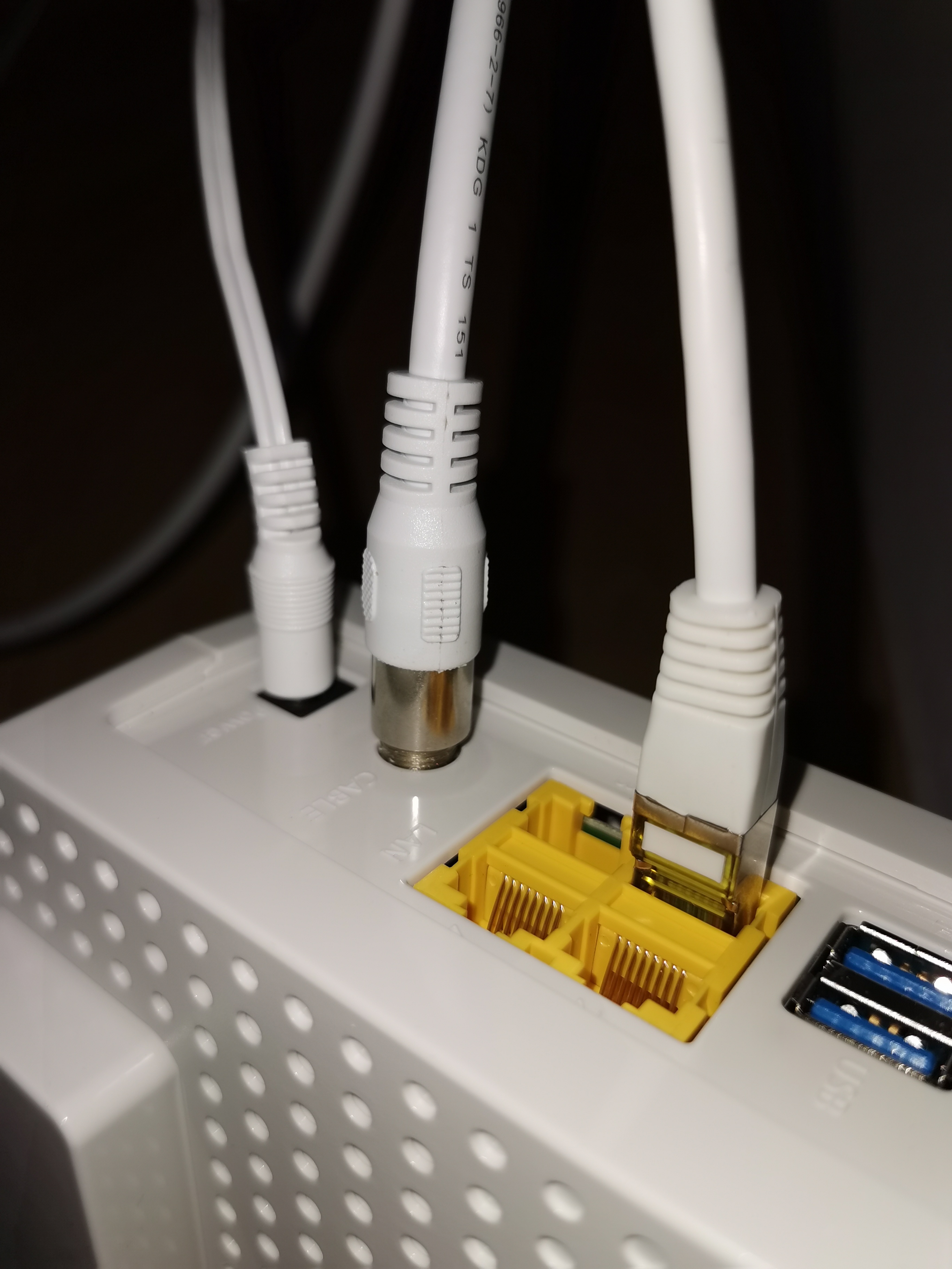

Die Fritz Box habe ich mit dem beiliegenden Kabel an die Multimedia-Dose angeschlossen und dann meinen Arbeitslaptop mit dem mitgelieferten LAN-Kabel mit der Box verbunden. In Speedtests kommen im Download jedoch nur 200mbit an, im Upload 50.
Zeigt die Fritz Box den theoretischen Wert an in der "Kabel" Übersicht, oder kommen diese bei der Box tatsächlich an? Letzteres wäre angenehmer, denn dann müsste ich nur lokal am Endgerät den Fehler näher untersuchen und keine Techniker-Aktion starten :D. Ich will nicht ausschließen, dass mein Arbeitslaptop irgendwelche merkwürdigen Settings mit bekommt, die 1000mbit verhindern. Konnte auf die schnelle keine Desktop-Kiste samt Monitor rüber schleppen.

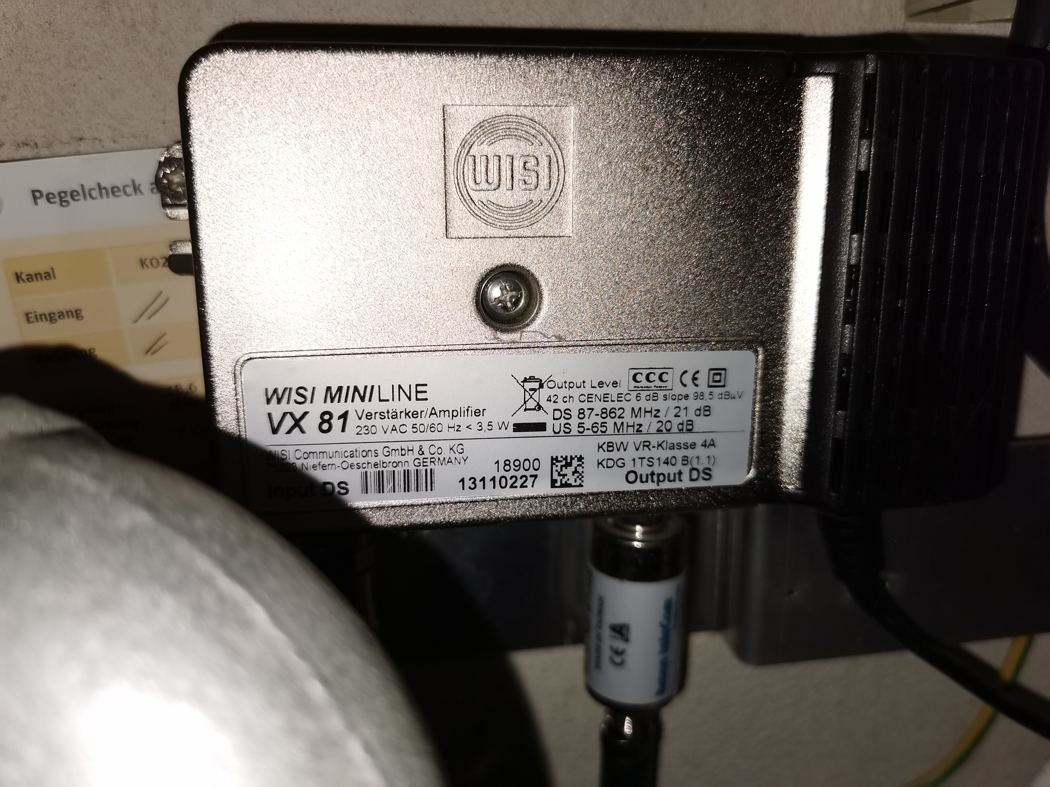

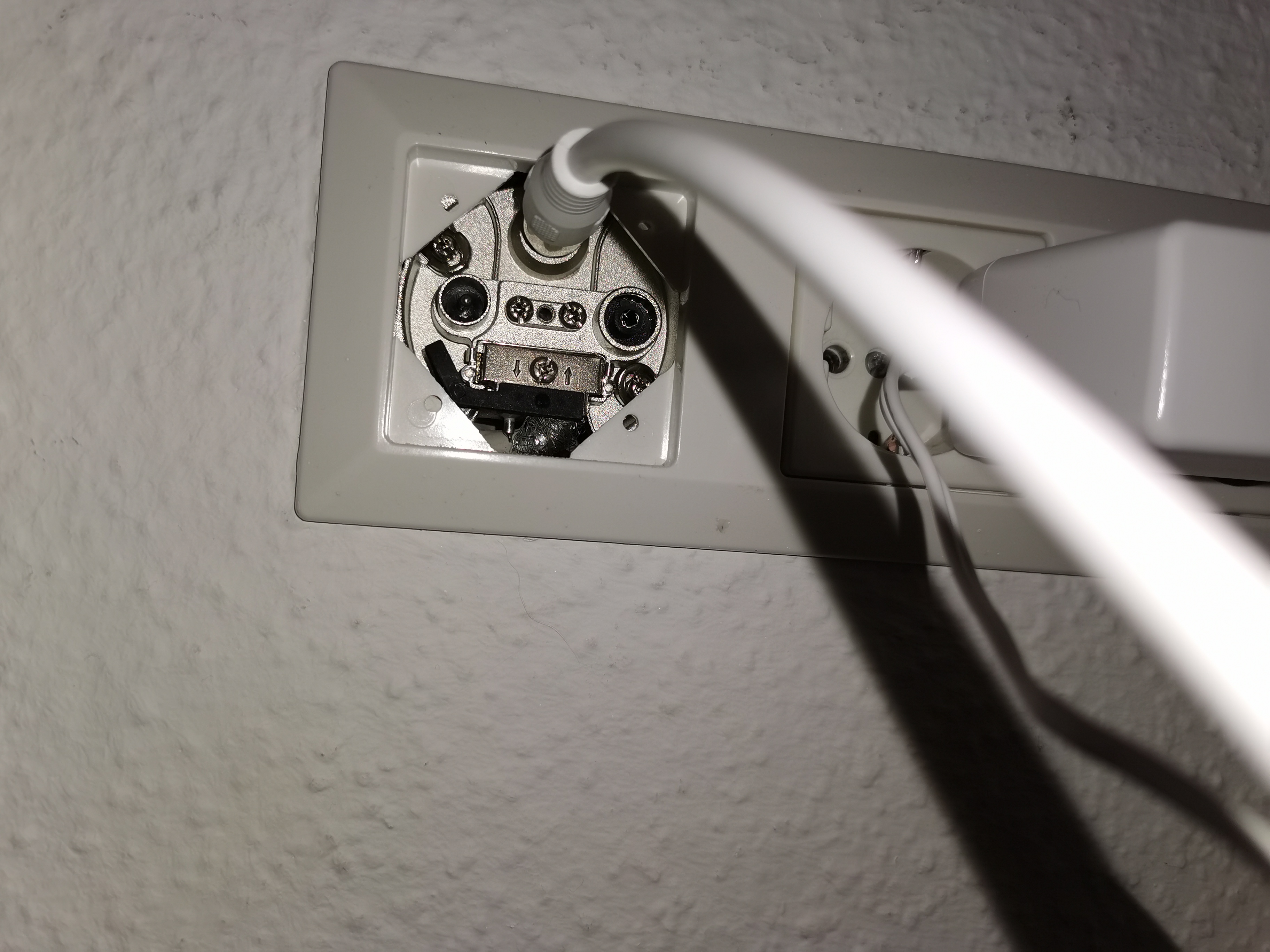

Ich habe mal Bilder gemacht, wie ich alles angeschlossen habe, welcher Hausverstärker verbaut ist und welche Wertelaut Datenblatt eingestellt worden waren.

Hi,
prüfe, ob du den markierten Filter entfernen kannst. Diese Sperrfilter dürfen seit der Analogabschaltung nicht mehr verbaut sein, da diese die DOCSIS Kanäle für den Internetzugang teilweise filtern. Sollte ein Entfernen durch dich nicht möglich sein -> Techniker antanzen lassen :) Dieser soll dann auch gleich den Anschluss ggf. neu einpegeln.

Der Sperrfilter WAR mal dazu da, das Signal des TV zu blockieren. Wie schon geschrieben wurde, müssen diese entfernt werden, da man damit nicht alle Internetkanäle reinbekommt. Egal ob TV gebucht oder nicht.
Reaktionen: Hayda Ministral, hantelfix und Tom_123
Vodafone Glasfaser
der filter musst weg
nur so bekommst du alle kanelle bei dosics 3.1

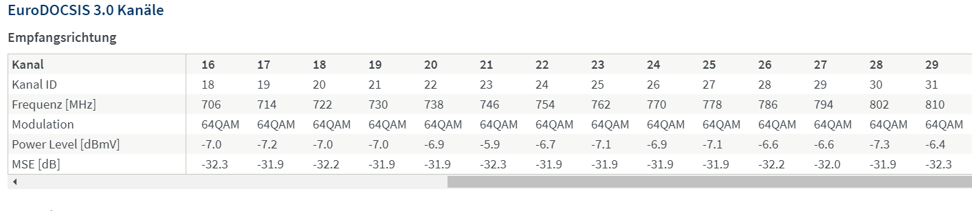

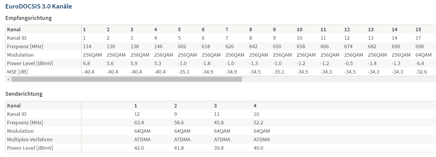

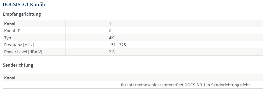

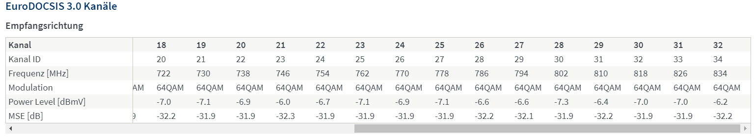

Soo ich habe das Ding abbekommen. In den Speedtests ist es leider bei 200mbit geblieben.
Ich habe mal die Ansichten aus der Fritz Box gespeichert.

Also an der Fritzbox kommt doch der gebuchte Wert an, warum soll Vodafone da Fehler machen?
1. Entweder kann dein Laptop nicht mehr oder 2. Eine andere Quelle zwischen Laptop und Fritzbox ist das Problem. Vielleicht Uraltkabel aus vor dem Krieg?
Wie viel mehr als 1.100 und 55 sollen denn deiner Meinung nach noch an der Fritzbox ankommen? Das sind doch auch keine theoretischen Sollwerte. Woher soll die Fritzbox wissen welchen Vertrag du gebucht hast?
Die Fritzbox bekommt von Vodafone ein DOCSIS Config File zugeschoben, da steht das mehr oder weniger drin.
Ob es sich dabei um SOLL- oder IST-Werte handelt war meine initiale Frage in diesem Thread.
h00bi hat ja nun geschrieben, dass es sich dabei nicht zwangsweise um den IST-Wert handelt.
