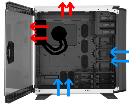

@Topic
Ich würde es so machen (siehe Bild) und denke, dass ist die beste möglichkeit. Der Radi könnte natürlich auch nach oben, aber der TE will ja seinen LED-Lüfter oben.
