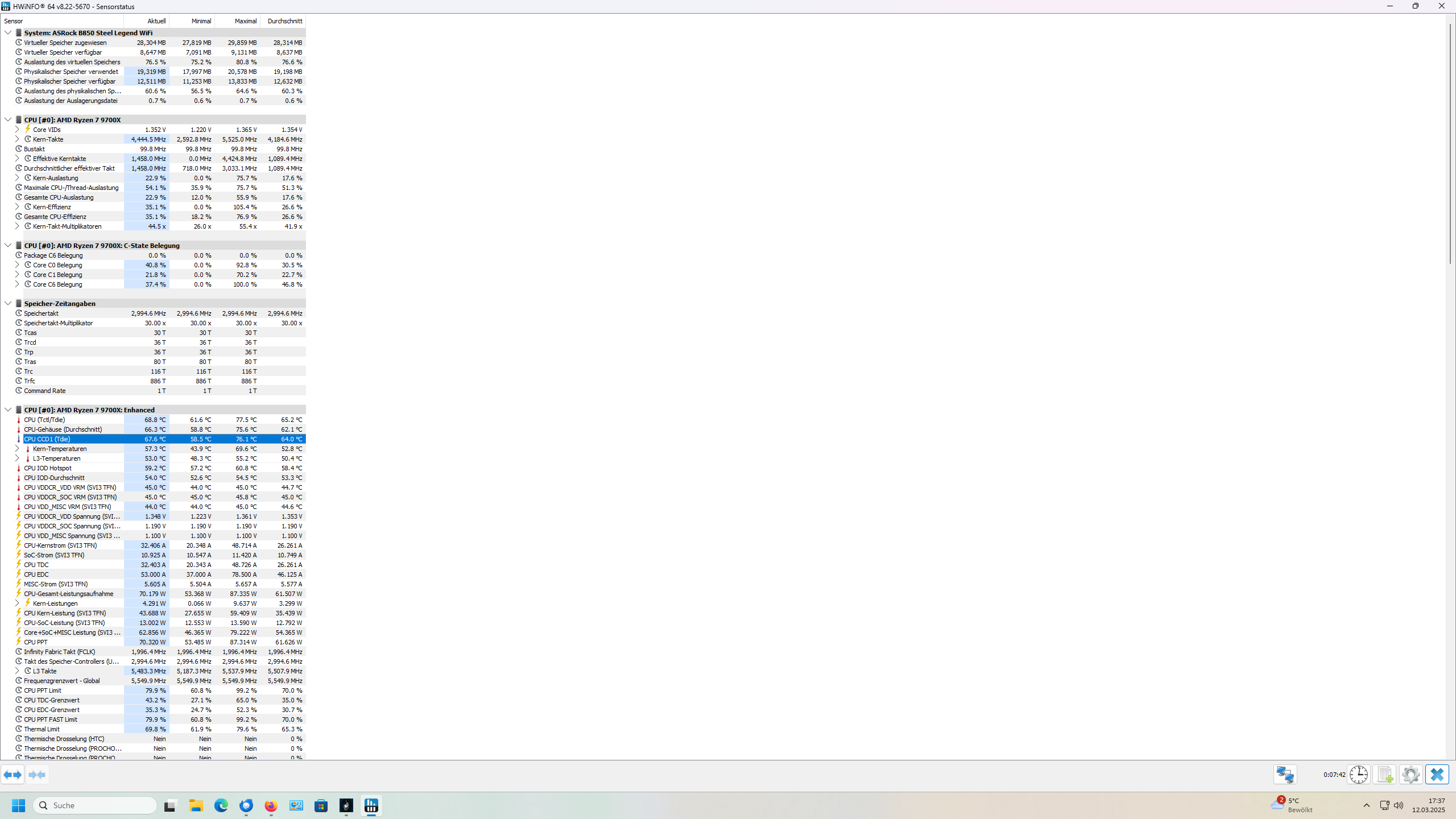

91 Grad, ja aber nicht bei CPU selbst sondern bei CCD1.
Ich hatte das aber vor meiner Maßnahme mit dem Kabel anders verlegen und dann ohne den zweiten Lüfter.
Ok, ich bleibe dann bei dem. Im Durchschnitt sind es oft unter 70 Grad und auch mal 72 Grad laut HWinfo.
Es ist nun nicht das modernste Gehäuse, ein Pure Base 600. Ich hatte das bei meinem 3700X und da war das ganz gut.
Die CPU ist nicht auf TDP 105W eingestellt. Ich habe das Spiel grad laufen und mal rausgeswitcht. War kurz auf
80 Grad bei CCD1 und Gehäuselüfter hab mit Lüftersteuerung auf voll Power.
Bei den 91 Grad waren allerdings die Lüfter auf minimum.
CCD1 ist der Chip mit den acht Kernen - und deine CPU hat nur ein CCD. Da ist irgendeine Stelle irgendwo auf dem Chip mal ganz kurz auf 91°C gehüpft.

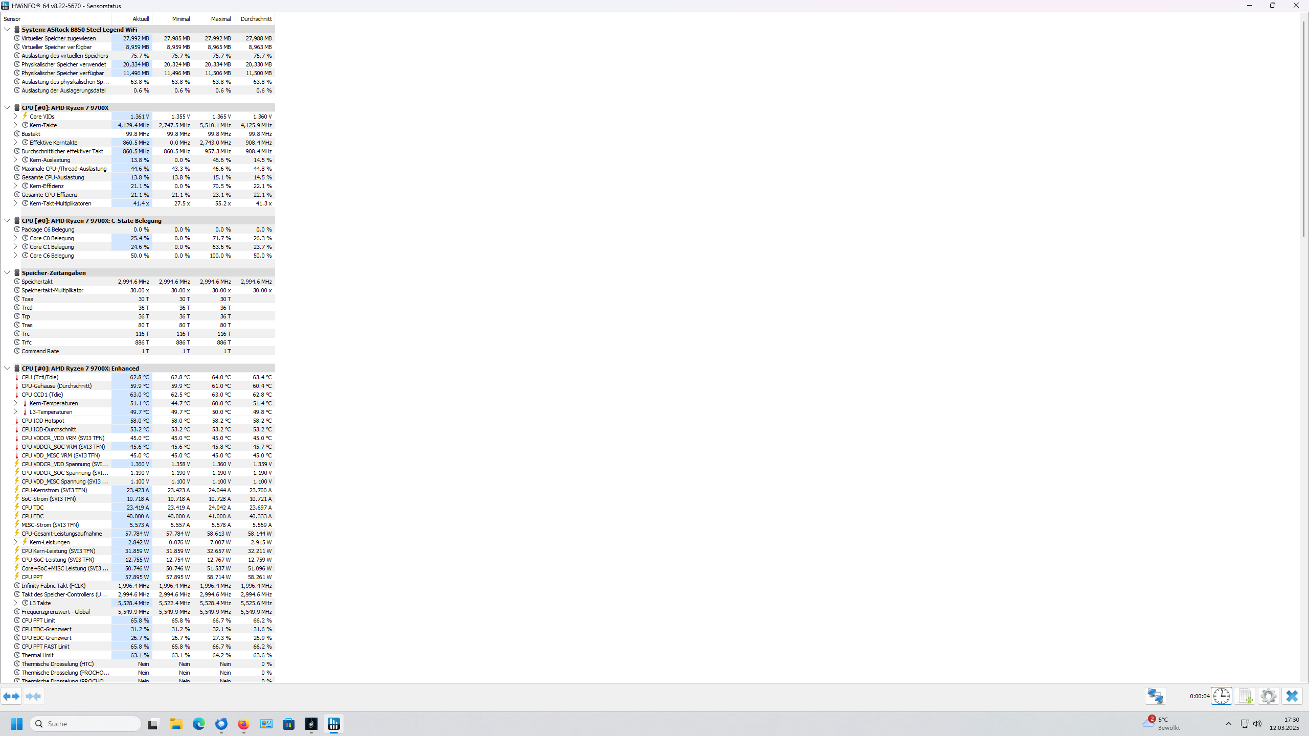

Jetzt hab ich mal noch ein Bild gemacht, hab ein wenig gespielt.
In Prime95, das hab ich nach dem Zusammenbau gemacht, ja da hab ich selber über die gute Kühlleistung gestaunt.
Hier hab ich nochmal ein Bild:
76 Grad, ja das scheint schon besser zu sein.

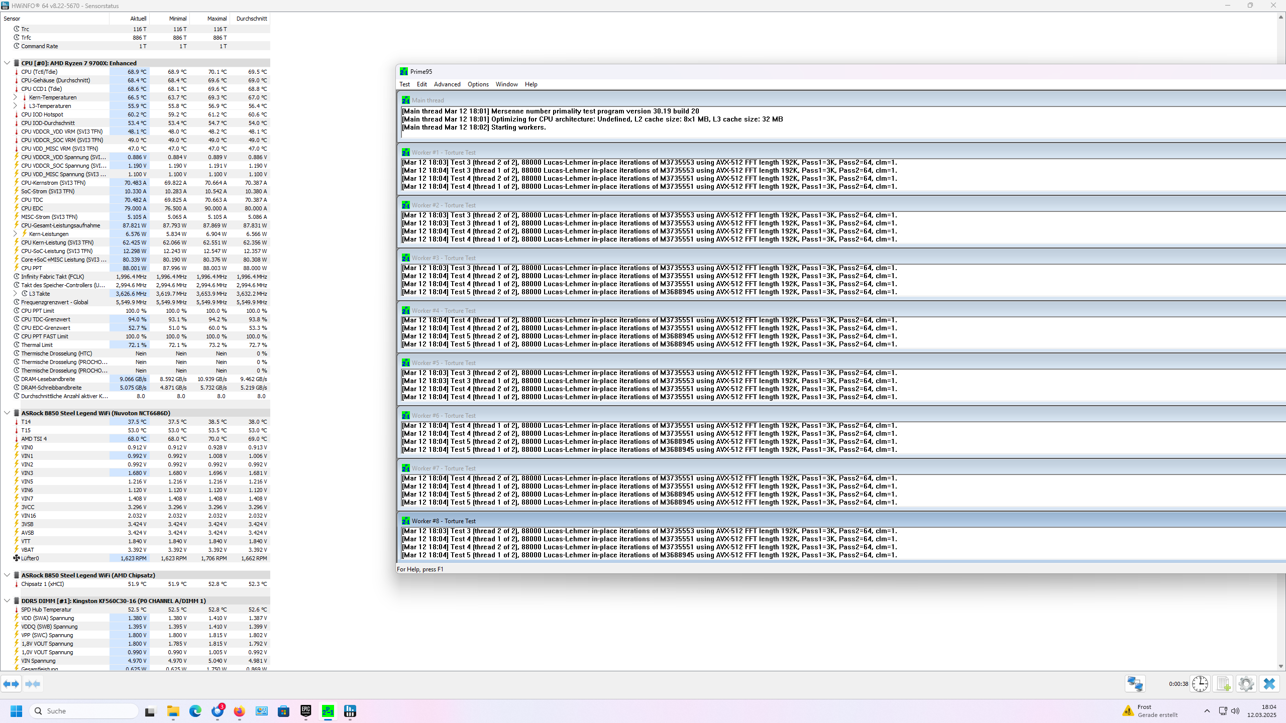

Ich glaube, ich weiiß was Du wissen wolltest, hab n Bild:
1600 Umdrehungen und 68 Grad, auch im Kern dort, wo es auf 91 war.
Hab nun aber Gehäuselüfter auf voll Power. Auf minimal ist alles höchstens bei 71 Grad geblieben.
65 Grad sogar jetzt.
