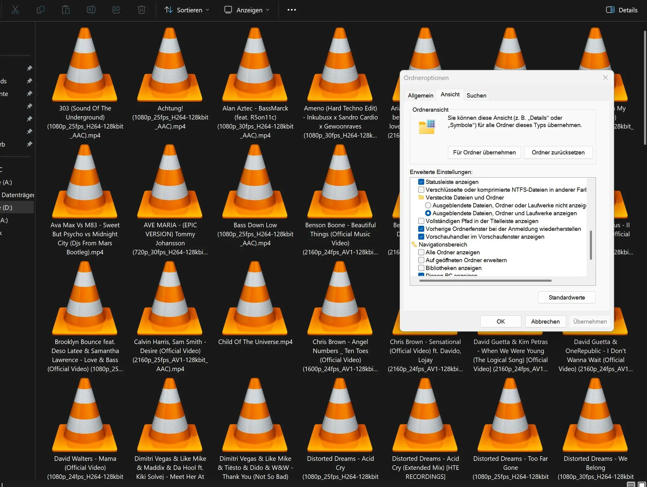

Hallo an alle ich habe die Frage wenn ich in einem Ordner sehr viele Dateien habe zum Beispiel Video Dateien und die Anzeige auf Groß oder sehr großes Symbole Stelle habe ich bisher immer kleine Vorschaubild chen gehabt. Seit heute sehe ich nur noch das VLC Player Logo weiß einer, warum keine Vorschau mehr angezeigt wird.
28.03.25, 23:15:37
Hier noch ein Bild es sollte eigentlich gehen

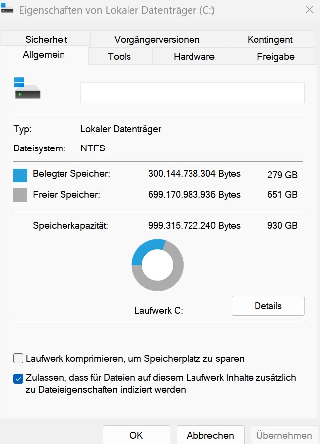

Wie viele Laufwerke hast du in deinem PC?
Auf welcher Partition liegt das Verzeichnis?
Reaktionen: aragorn92
@Ponderosa Ich habe 2 Laufwerke im rechner C + D und das Bild ist jetzt C aber auch wenn ich externe Platten anschließe klappt es nicht

Schau in den Ordneroptionen.
Dort gibt es auch eine Option "Immer Symbole statt Miniaturansichten anzeigen".
Die muss deaktiviert sein.
Ist deaktiviert
