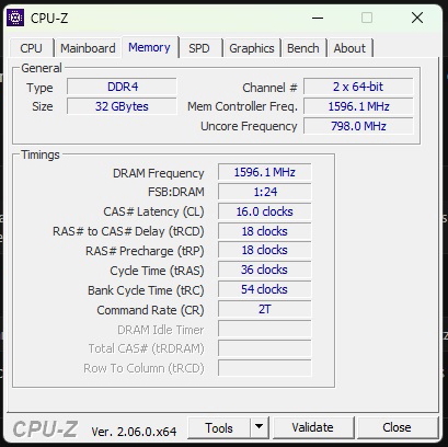

och, echt jetzt? zum xten mal: wie läuft der RAM? mache doch bitte einfach den erbetenen CPU-Z-screenshot...
immerhin dualchannel.
volltreffer:evillol:
Werde den CPU-Z Screenshot gleich machen! :)

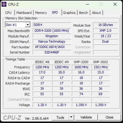

Hier sind die beiden Screenshots aus CPU-Z (siehe Anhänge)! :)
@JohnnyC2409:
das ist 3200 CL16 und nicht wie von dir genannt und verlinkt 3600 CL18.
läuft aber im dualchannel (geht bei dem MB mit zwei riegeln ja auch nicht anders) und mit vollem takt, gut.
