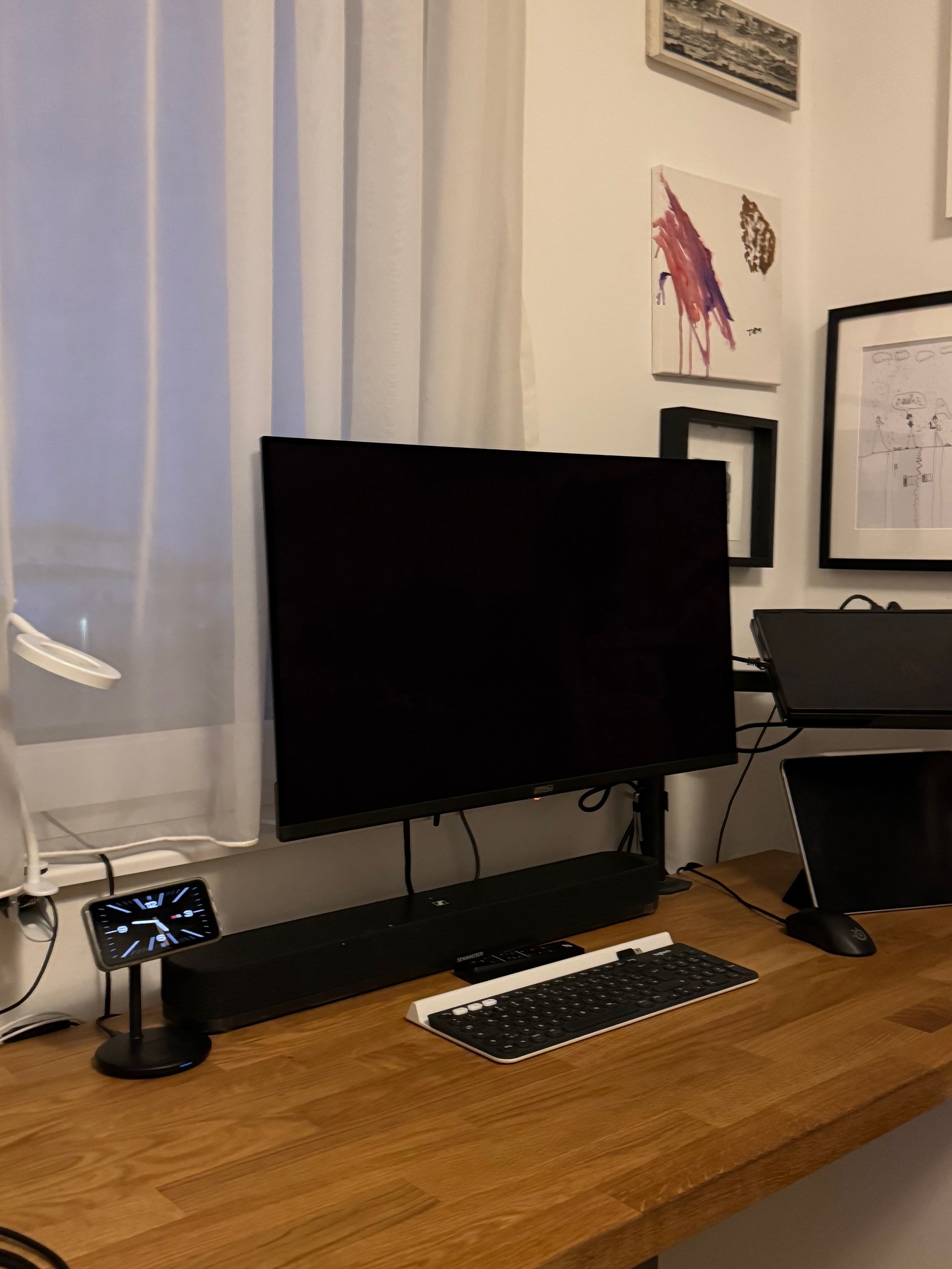

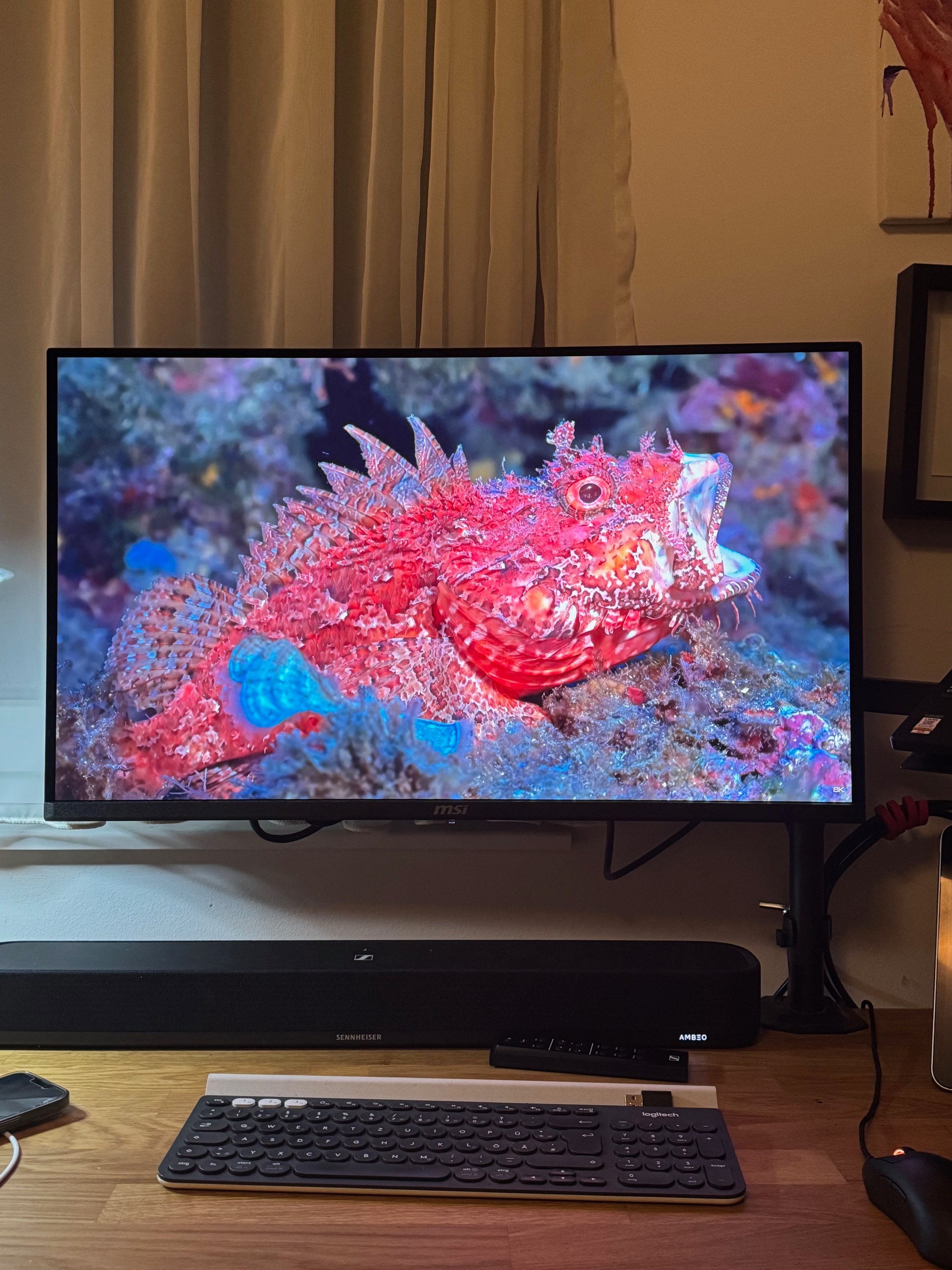

Mein Setting MSI OLED Monitor 4K@240hz an einem Laptop und eine Soundbar (Sennheiser Ambeo) mit HDMI-earc Anschluss. Lange habe ich gesucht und nun diesen tollen Adapter gefunden:
FeinTech AX310​
https://amzn.eu/d/jiXAXf9
4K@240hz sowie HDR werden übertragen und gleichzeitig auch Dolby Atmos an die Soundbar :-)
