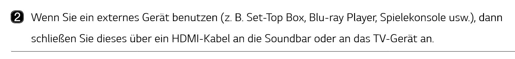

In der Beschreibung von der Soundbar steht, den Stick an den HDMI Eingang von der Soundbar anschließen. Und die Soundbar dann mit HDMI an den Earc HDMI Anschluss des TV verbinden.
Ist das richtig so?
Oder sollte ich in nicht doch an den TV anschließen?
Gruß Andreas
Reaktionen: Azghul0815
Nee, da steht an die Soundbar oder den TV!

Ok dann werde ich mal zuerst den Stick am TV anschließen.
