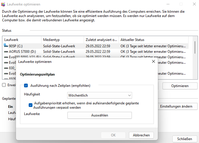

Hast Du sie schon intensiv benutzt, schon mal voll befüllt bzw. mehr als die eigentliche Kapazität darauf geschrieben? Bist Du sicher, dass auch TRIM funktioniert? Was siehst Du bei den Eigenschaften->Optiemieren? (einfach "defrag" in die Suche eingeben, dann ->"Laufwerke Optimieren") Ist Dein Optimierungsplan korrekt eingestellt? Siehe:

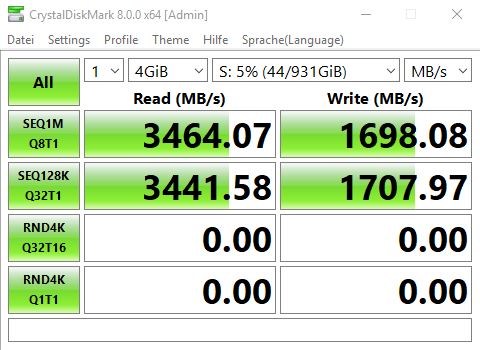

Hier die Benchmarks:

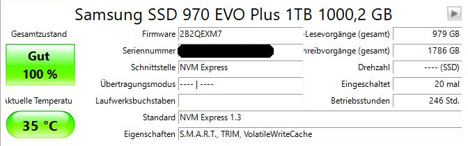

Dafür CrystalDiskInfo wo TRIM auch bei den beiden M.2 aktiv scheint.

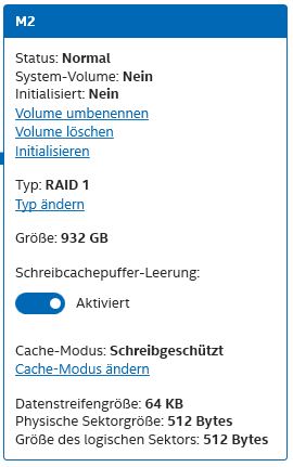

Im Intel Storage Management laufen beide M2 als PCIe 3.0 x4 mit aktivierten Cache.
2022-06-02 14_46_57-Intel® Optane™ Speicher- und Datenspeicherverwaltung.jpg
2022-06-02 14_59_36-Intel® Optane™ Speicher- und Datenspeicherverwaltung.jpg

Ja, aber wenn Du dort schon vorbei schaust - gerne mal manuell anstoßen, also das Laufwerk markieren und auf "Optimieren" klicken.

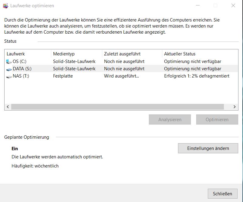

Die Optimierung ist leider auf den SSDs nicht möglichen. Erst stand dort Optimierung erforderlich. Nach starten von dieser steht jetzt dort nicht möglich :freak:
Das Ganze kurz erklärt. Das ist mein kleiner Server.
Bestückt mit 2x SATA RAID1 SSDs für OS. 2x M.2 SSDs RAID1 für Anwendung im Netzwerk, schneller Datenzugriff usw. Noch ein SATA Controller mit HDDs als Datengrab :king:
Auf den HDDs läuft die Optimierung natürlich direkt an.
