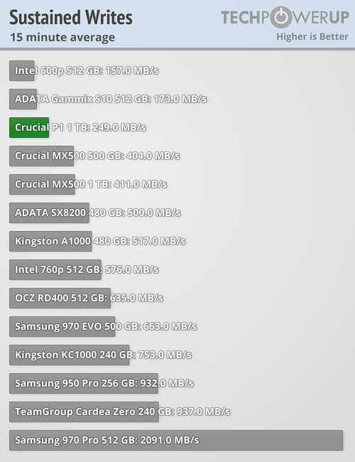

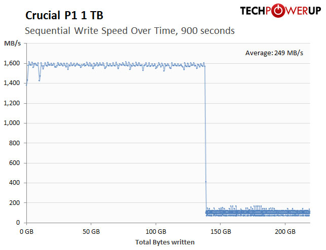

https://www.techpowerup.com/review/crucial-p1-nvme-m-2-ssd-1-tb/6.html
Das ist wohl schneller als deine Internetleitung, also wirst du es dort nicht bemerken. Beim schreiben von größeren Dateien schon. Noch dazu ist die Haltbarkeit von QLC sehr fraglich, Experten sprechen von drei- bis vierstelligen Schreibzyklen bis die Zelle verbraucht ist.

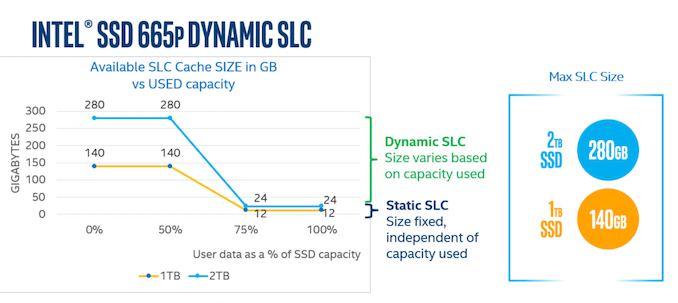

Vielleicht, aber nur wenn sie leer ist. Intel ist bei der 660p sehr auskunftsfreudig und gibt an wie groß die Pseudo-SLC Caches bei dem jeweiligen Füllstand sind:
Ganz ähnlich ist es auch für die 665p, aber die hält den maximalen Pseudo-SLC Cache bis zu einem Füllstand von 50%:
Auch bei allen anderen SSDs mit dynamischen Pseudo-SLC Caches dürfte es ähnlich sein, aber nur die wenigsten Hersteller machen dazu Angaben.
