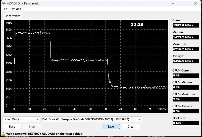

HD Tune Pro genutzt, um den (pseudo) SLC Cache zu bestimmen - via File Benchmark Tab. Allerdings hat HD Tune Pro wohl einen Bug: wenn ich größere MB Werte einstelle (z.B. 500000), die geschrieben werden sollen, erhalte ich die FM "I/O Error - Test aborted".
Habe das auch festgestellt - "File Benchmark" ist das einzige dort, was ungefähr der realen Nutzung entspricht und zwar mit "random pattern" (sonst können die Controller, die gerne on-the-fly komprimieren, schön verarschen - aktuell Phison-xx und paar Chinesen, glaub Maxio-1602 war's, früher Sandforce-Controller). Leider bei großen Testkapazitäten kommt dieser Fehler, spätestens bei 500-600GB, oft aber schon bei 300-400GB, bis 200-250GB funktioniert es meistens recht gut - hat früher locker gereicht um 500GB-1TB-SSDs mit ihrem typischen statischen 20-70GB pSLC zu testen, heutzutage bei gerne 200-700GB pSLC-Größen (bei 2TB-SSDs, als Beispiel) ist das nicht mehr ausreichend! Andere Tests, wie z.B. "Benchmark" (ohne Partitionen) benutzen Null-Fill/Zero-Pattern und sind leider oft nicht aussagekräftig und eignen sich trotz korrekter Einstellungen höchstens für Lese-Tests (um z.B. schnell die Zellen-Dergadation zu checken), wie hier mit meiner FC530:
Ein Schreib-Test bei dieser FireCuda oder meiner anderen Phison-SSD von Gigabyte ist dagegen totaler Schrott:
Wie man sieht ~6200 MB/s über die ganze Kapazität, was natürlich totaler Unfug ist. Somit ist "File Benchmark" der einzig brauchbarer Test, jedoch leider verbuggt und nur bis 200GB nutzbar.
Aus diesem Grund bin ich jetzt komplett auf Aida64 umgestiegen -> "Werkzeuge" -> "Disk Benchmark" -> (beim ersten Mal Optionen -> "Write Tests" aktivieren) -> (optional Optionen -> "Block Size" auf 8MB stellen oder bei "Auto" belassen) -> "About" -> "Linear Write"-Test auswählen (Achtung! Alle Partitionen werden beim Testen gelöscht!). So bekomme ich die Ergebnisse, die am nächsten zur realen Nutzung sind, z.B. wieder die Seagate FC530:
Nun, nicht jede Version von Aida64 ist perfekt, es gab schon einige Anomalien, aber in 99% der Fälle ist die Kurve korrekt und so kann man die pSLC-Strategie perfekt ablesen.

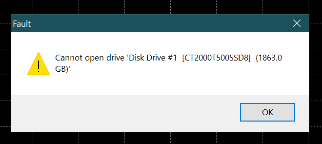

Wollte ich auch gerade versuchen, aber AIDA64 bringt bei mir immer einen Fehler.
Process Explorer sagt "Sharing Violation", aber zeigt ansonsten keine Prozesse an, welche auf die Datei zugreifen. Virenscanner etc. auch deaktiviert, aber bringt leider auch nichts.
Hat jemand noch eine Idee?

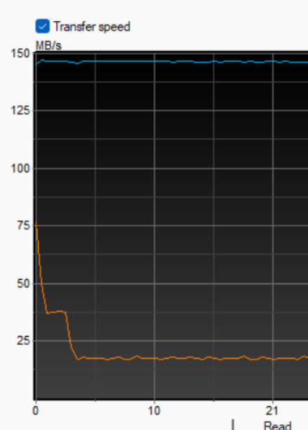

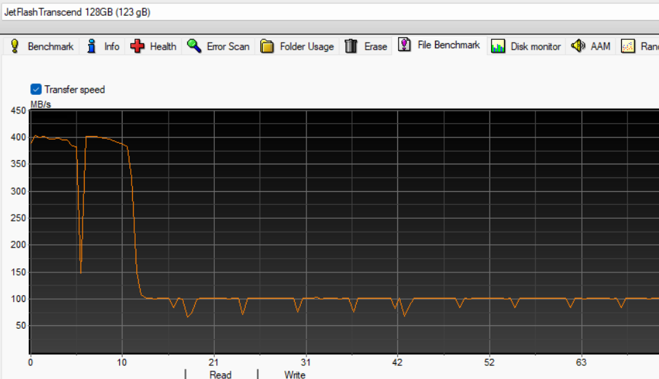

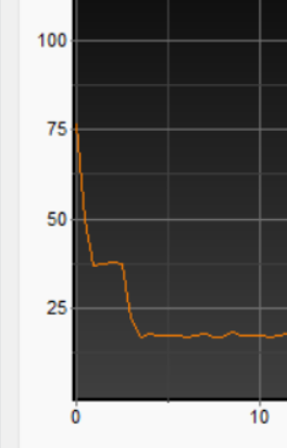

Wenn du das bisher nicht hattest ist es dir vlt nicht aufgefallen, bei mir haben das viele Sticks (grade die flotteren) und auch auf Amazon liest man das auch oft.
Beispiel hier ein 128GB Stick, der schreibt 10GB echt flott und dann wird er deutlich langsamer:
Oder hier ein anderer 128er der nur kurz halbwegs flott schreibt. Er scheint auf den 1GB CDM Test, den viele User bei Reviews posten, "optimiert" zu sein weil er den noch mit 50MB/sec schafft.
Hier ein positiv-Beispiel, der den Speed nahezu durchhält (etwas thermisch gedrosselt? Hab ich nicht getestet), der ist aber auch bald 10 Jahre alt:
Wie siehst, ist das bei USB Sticks überhaupt nicht ungewöhnlich und imho auch sinnvoll zu testen. Wenn der sequentiell schon direkt auf 17MB/sec einbricht dann wird er bei einzelnen Dateien wohl eher nicht schneller werden...
