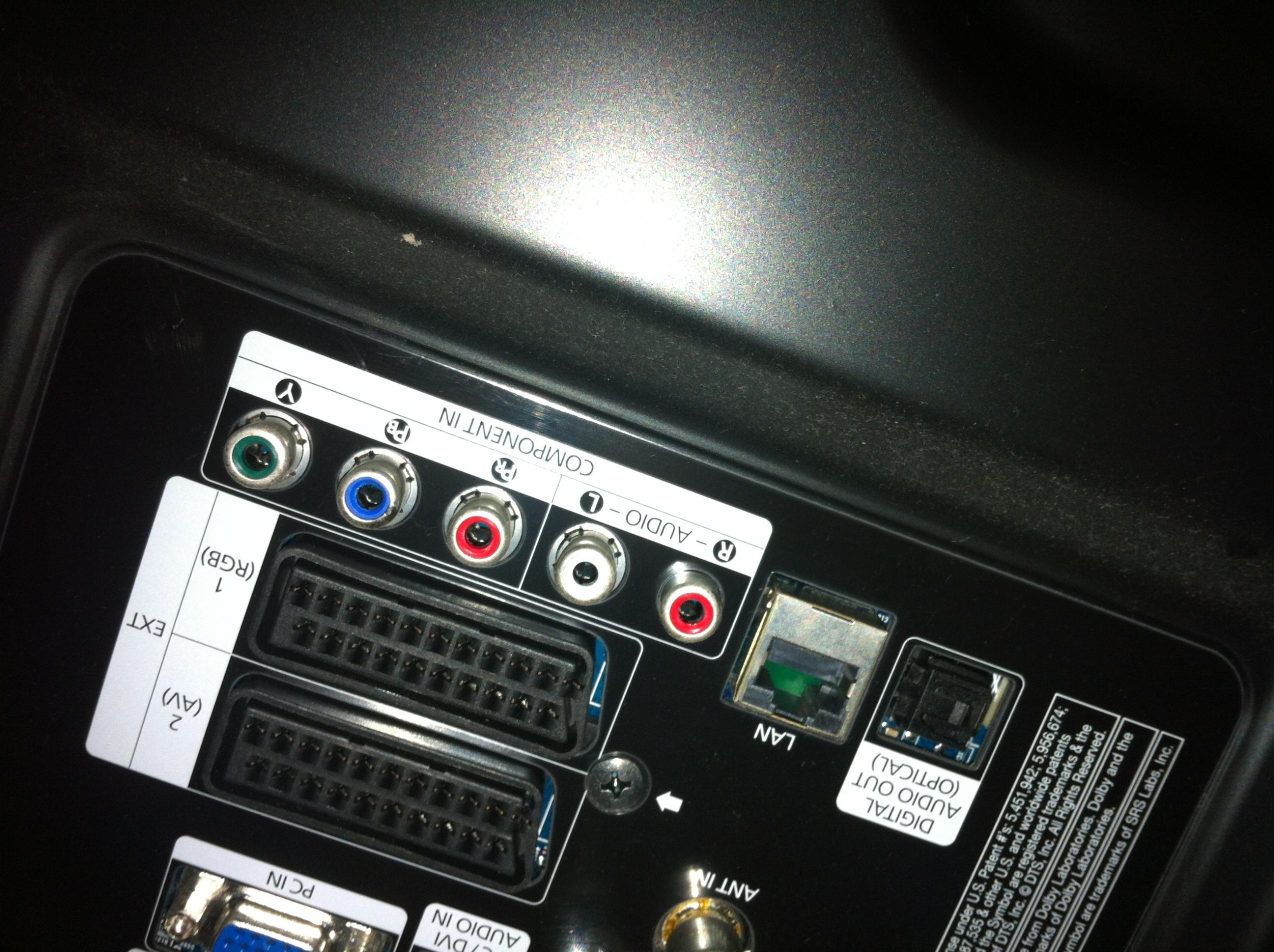

Hi,
bin neu hier im Forum und habe eine Frage.
Und zwar hab ich mir ein Edifier hcs 5460 5.1 Surround System gekauft und bekomme demnächst einen etwas älteren (vlt 2 Jahre alt) Samsung 37" full hd tv, an welchen ich dann meinen PC und höchstwahrscheinlich zu Weihnachten meine Xbox one anschließen will.
Bekomme ich da 5.1 Sound ohne einen AVR zu kaufen ?
Der Fernsehen hat Componenten Anschluss, im anhang ist ein bild von den anschlüssen.
Wenn ich jetzt das Edifier per 3x (2 stecker cinch auf 3,5mm Klinke, der Fernseher hat nur die Klinkenanschlüsse) Kabel anschließe, bekomme ich dann surround sound wenn ich am PC zb musik höre ? Den PC würde ich über HDMI an den TV anschließen, ebenso die Xbone.
Bekomme ich durch den HDMI Anschluss jetzt immer 5.1 Sound ?
Und gibt es durch die Cinch/Klinkenadapterkabel Qualitätsverlust ? Die Kabellänge wäre 1,5m.
Einen Optischen Eingang hat der TV ebenfalls, allerdings hat das Edifier keinen SPDIF Anschluss.
Möchte mir nicht unbedingt ein AVR kaufen, da ich sowieso schon zuviel Geld ausgegeben habe.
LG und Danke im Voraus.

Componente "IN" hat nichts mit deiner Anlage zu tun. Das ist ein Eingang für Video/Audio, da kommt nichts raus, schon gar kein Mehrkanäliges Audiosignal.
5.1 bekommst du nur, wenn dein Edifier einen Digitalen eingang (also auch einen decoder) besitzt, und du sie optisch per Toslink an deinen Fernseher anschließt. Diese Buchse auf deinem Bild ist nämlich kein IN, sondern ein OUT, also eine Ausgabe. Und dann auch nur, wenn der Fernseher das ganze unterstützt und du vom PC ein Komprimiertes DD oder DTS Signal über HDMI an den Fernseher überträgst. Sonst wirst du auch über Toslink nur ein simples Stereo PCM-Signal bekommen. Dafür eben verlustfrei.
Analog per Chinch wird nur stereo übertragen (zb aus der Kopfhörerbuchse deines Fernsehers). Leitungs und übergangsverluste durch Adapter sind bei dem Equipment zu vernachlässigen.
Und Componente hat 5 Buchen ... 3 x Video ... 2 x Sound ( Stereo )
Weiterhin denke ich das du einen Schreibfehler hast und das 5640er System meinst das 5460er gibt es nicht .
Dieses hat nur 5.1 per Chinch also geht es ohne AVR nicht wirklich .

Also, den Decoder kenne ich jetzt mal nicht, kann ich nicht genauer beurteilen. Aber irgendwas von der Art brauchst du, denn der Fernseher liefert nur 2.1 raus.
Allerdings kann dir jetzt so einfach auch niemand sagen, ob dein Fernseher die 5.1 Signale dann auch optisch ausgibt, oder ob da erst wieder nur Zweikanalton anliegt. Wenn du auf Nummer sicher gehen willst, dann solltest du auf einen Receiver setzen, die den Ton direkt aus dem HDMI abgreifen.

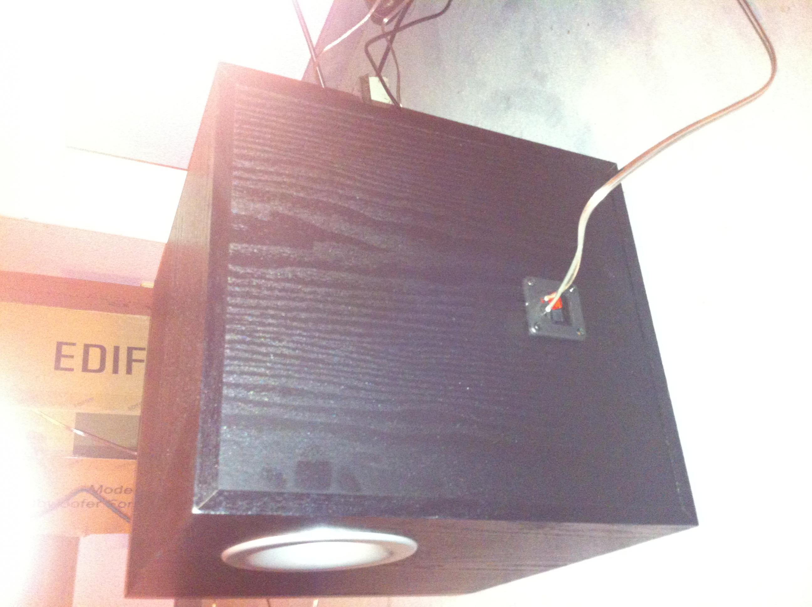

So wie ich das sehe ist der Subwoofer passiv, da der Verstärker dieser separate Kasten ist. Aber um sicher zu gehen wäre es gut wenn der Thread Ersteller mal Bilder von der Rückseite des Subwoofers machen könnte.
Passiver Sub direkt am AVR pre out geht jedoch 100 pro nicht!
P.S.: Gerade einen Test auf hardwareluxx zu diesem Set gefunden! Link
Da jeder Lautsprecher des 5.1-Systems, also auch der Subwoofer, passiv sind, befindet sich natürlich auch ein externer Verstärker im Lieferumfang, über den alles mit Strom versorgt und geregelt wird.
BTW: Alle Lautsprecher an einem Verstärker sind normalerweise passiv , man spricht nur dann von Aktiv Lautsprechern, wenn ein Verstärker in den Lautsprechergehäusen integriert ist.
Der subwoofer ist ein Passiv Subwoofer, siehe Bild im Anhang.
