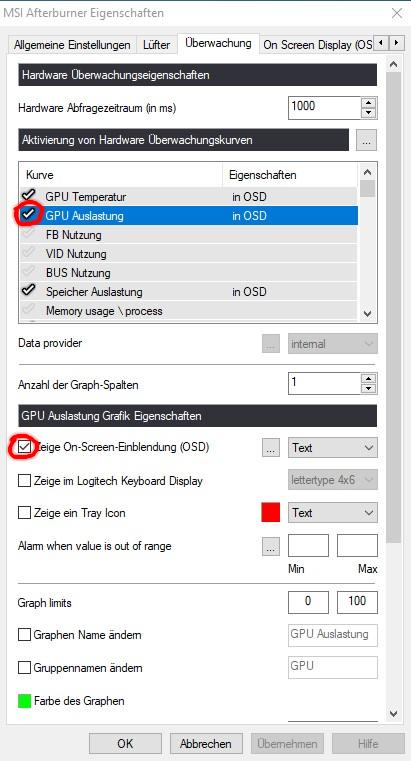

Installier Dir mal MSI Afterburner, im Overlay kannst Du Dir die Auslastung der Graka anzeigen lassen. Außerdem kannst Du einen Frame Limiter einschalten (im RTSS).GIP.Teddy schrieb:Ob ich in 2560*1440 mit 120FPS oder in 1920*1080 mit 170FPS zocke ist doch trotzdem jedesmal volle Pulle oder?

Die FPS lasse ich mir ja anzeigen, Auslastung der Graka gibts auch?cartridge_case schrieb:Du kannst die dir doch auch im Game anzeigen lassen?!

gibt sogar noch viel mehr.
edit: und was sind die jeweiligen standpunkte in diesem "streit"?
Hauro schrieb:
MoGas schrieb:Installier Dir mal MSI Afterburner, im Overlay kannst Du Dir die Auslastung der Graka anzeigen lassen.
