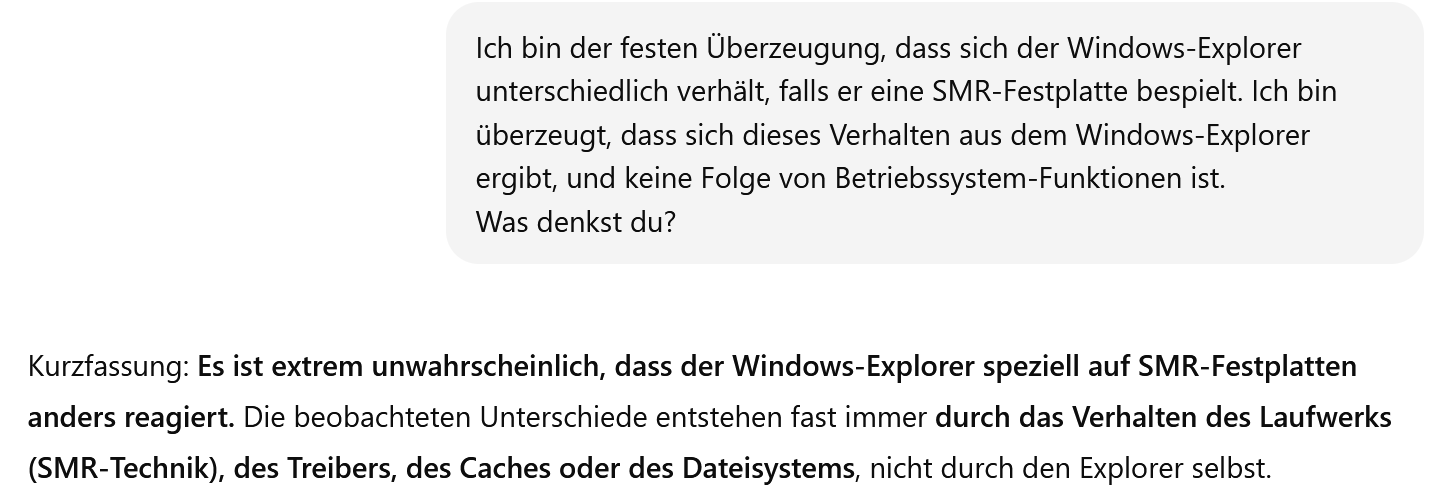

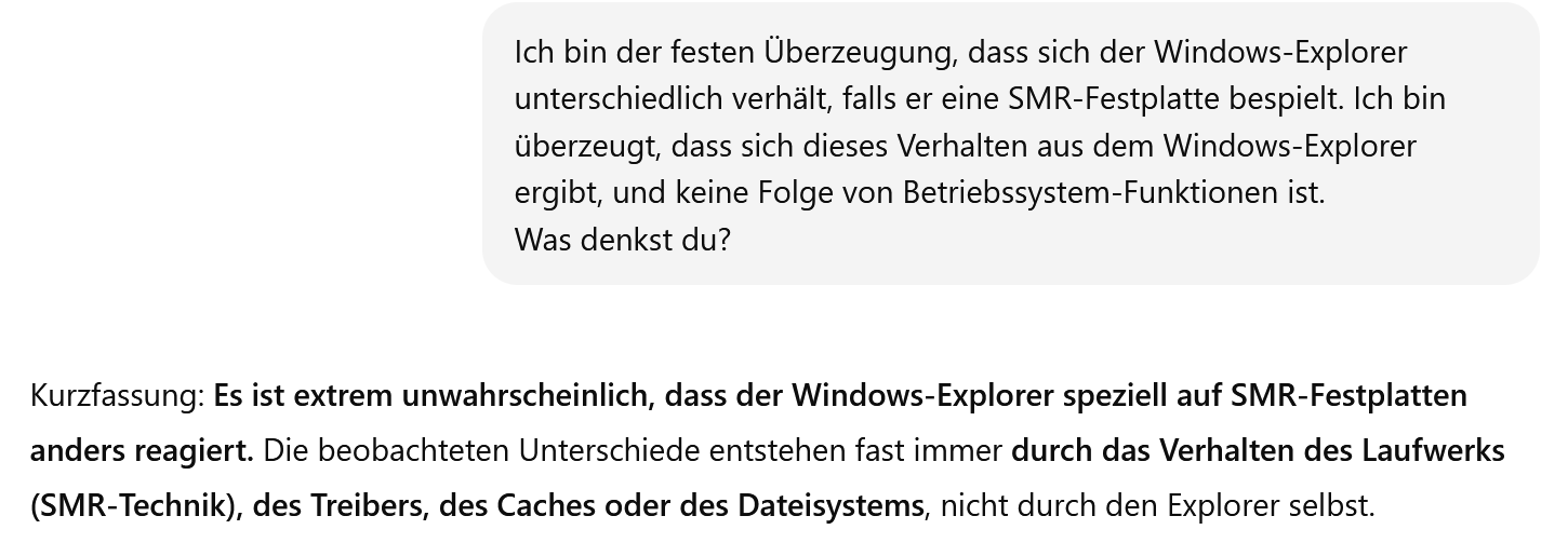

Kollege ChatGPT sagt dazu übrigens folgendes, und man kann mir nicht vorwerfen, ich wollte von ihm Bestätigung hören:
ChatGPT hat noch viel mehr geschrieben, kann ja jeder selbst ausprobieren.

@tollertyp Trotzdem hat der Explorer oder das Betriebssystem keine Ahnung davon und auch keinen Zugriff darauf, wie der Datenträger seine Schreibvorgänge verwaltet, welche Bereiche er u.U. dafür als Puffer reserviert und wie er diesen wieder freigibt (ähnlich eines SLC-Cache bei den meisten SSDs heute). Das läuft rein über die Firmware ab, das ist von außen nicht einsehbar. Im Rahmen solcher Vorgänge können Teile des Speicherbereichs reserviert bzw. aktiv verwendet werden, welche dann folglich nicht mehr zur Verfügung stehen und so auch vom Explorer gesehen werden.
Deine chatgpt-Anfrage - was generell nicht die beste Quelle ist in solchen Fällen - beruht also schon auf einer falschen Annahme bzw. Schwerpunktsetzung deinerseits und trägt folglich also absolut nichts bei. Dass die Aussage dann noch nicht mal eindeutig ist, macht es noch absurder. Warum postet man sowas?

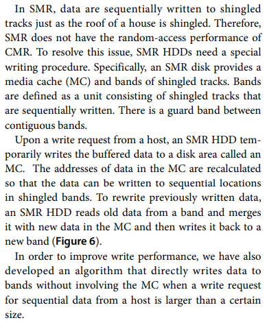

Bei SMR kommen aber sogenannte Guard Regions zum Einsatz, welche zwischen den shingled tracks liegen:
Ergo muss am Ende oder ab einem bestimmten Zeitpunkt ohnehin umgeschrieben werden, will man die volle Kapazität der HDD ausnutzen.
In einem Dokument von Toshiba wird angegeben, dass zwar ein Media Cache auf den Platters verwendet wird, dieser aber ab einem gewissen Transfervolumen ausgesetzt wird:
https://www.global.toshiba/content/...ReviewAssets/tech/review/en/01_02/pdf/a08.pdf
Was m.E. aber nicht ausschließt, dass dieser nicht doch in irgendeiner Form und Größe immer erhalten bleiben muss als Bereich auf dem Datenträger.
