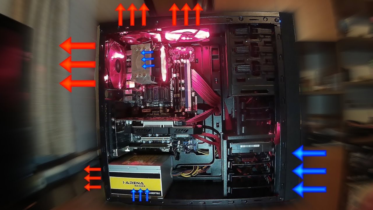

Hier auch nochmal grob vereinfacht ein guter Airflow. Sofern man kein Spezialgehäuse (HTPC- oder Cubegehäuse allg.) hat, passt das schon so wie auf dem Bild.
Bzg. der Pfeile, welche nach oben zeigen: Lüfter oben montieren ist eigentlich nur nötig, wenn wirklich viel Wärme weggeleitet werden muss. Und auch da würde ich zunächst einen Lüfter oben ganz links (jetzt vom Bild aus gesehen) installieren.
