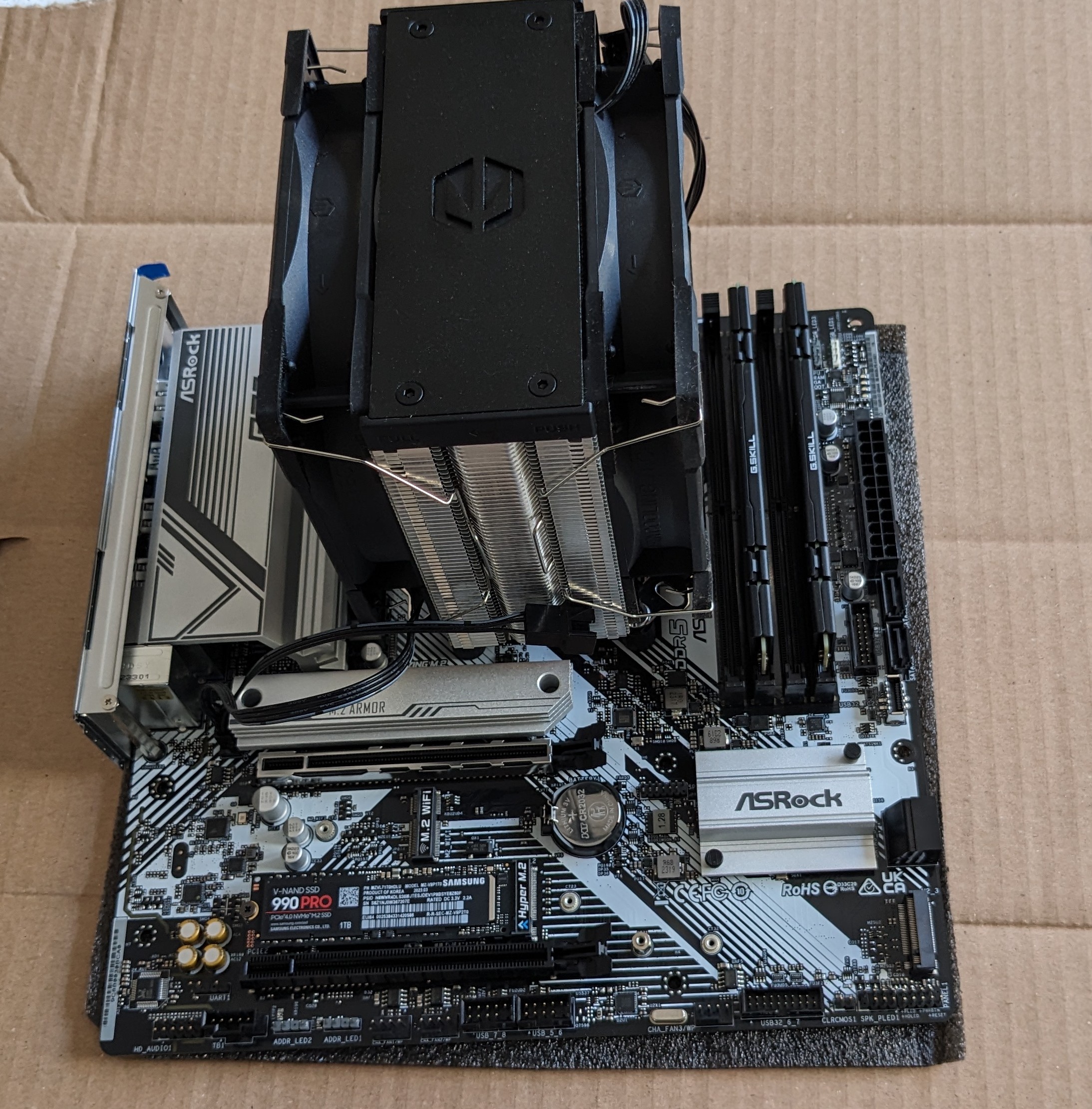

Drewkev schrieb:
Wieso nicht einfach ein Foto?

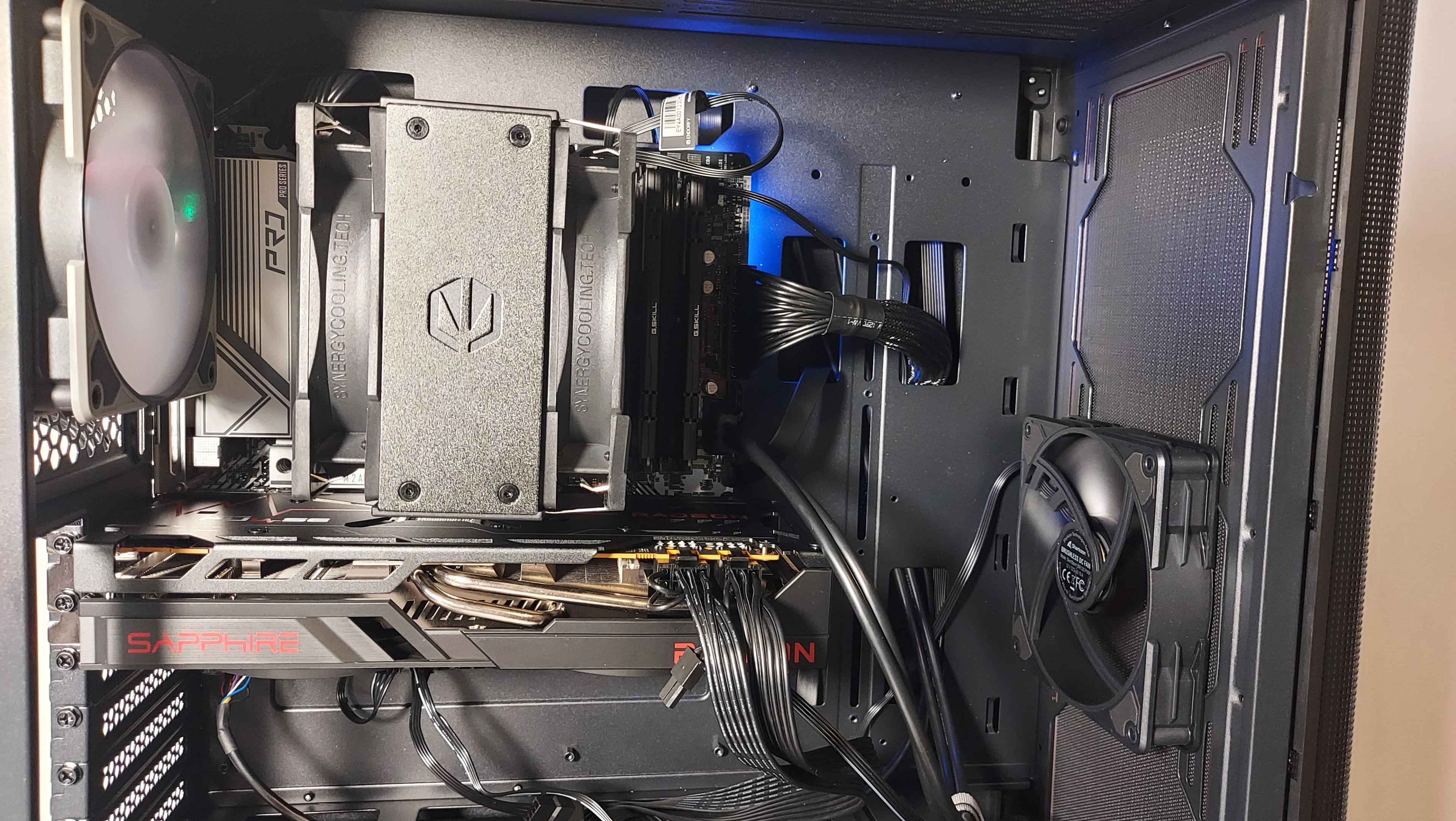

Mea Culpa. Hier ist ein Foto.
Bitte die Kabel ignorieren, das ist noch work-in-progress ;)
Reaktionen: psy187 und Statler
lfischer schrieb:
Hier ist ein Foto.
Den Kühler einmal um 90 Grad drehen bitte. Und die Lüfter so ausrichten, dass die Luft von rechts nach links bewegt wird, es soll ja ein Luftstrom entstehen.

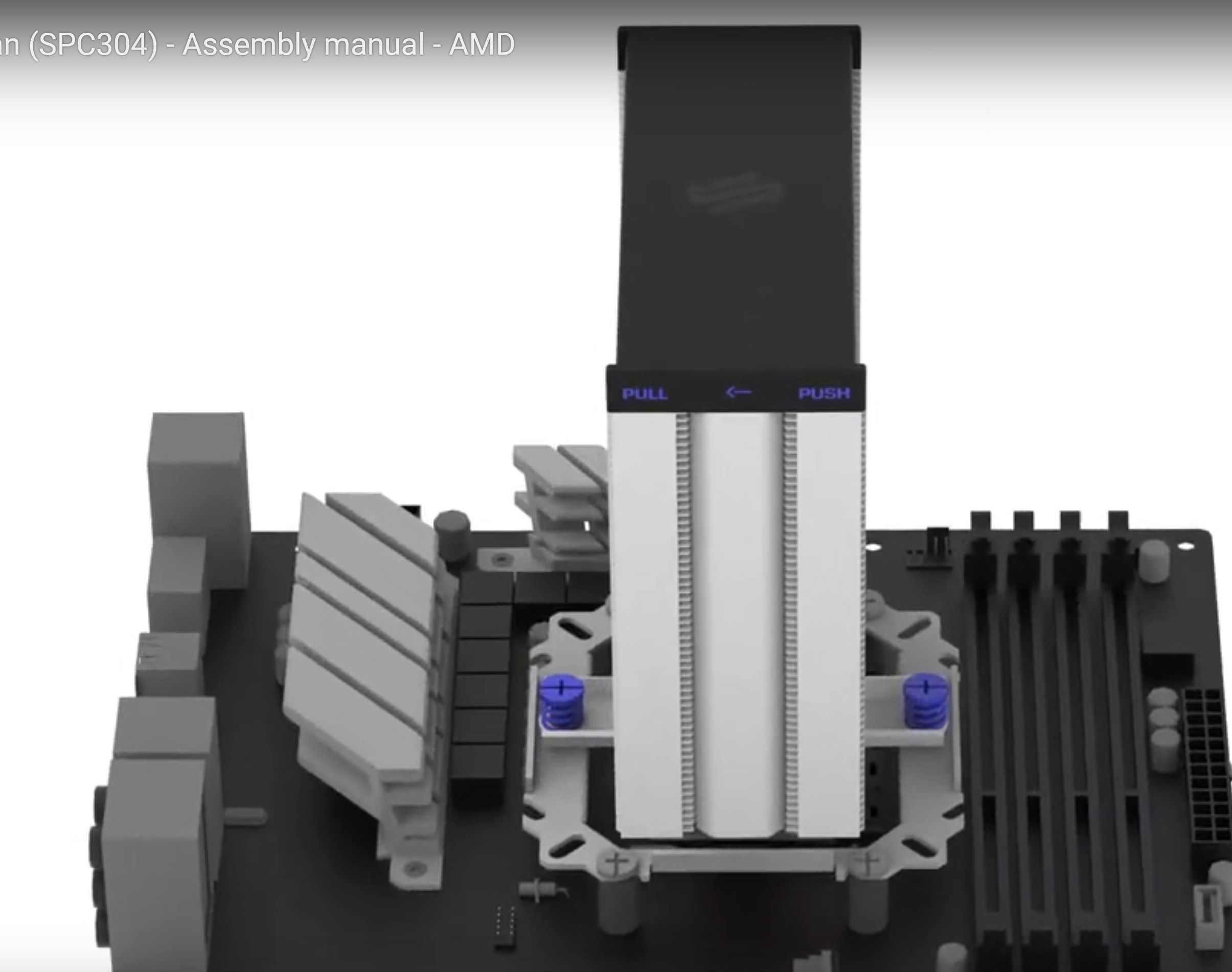

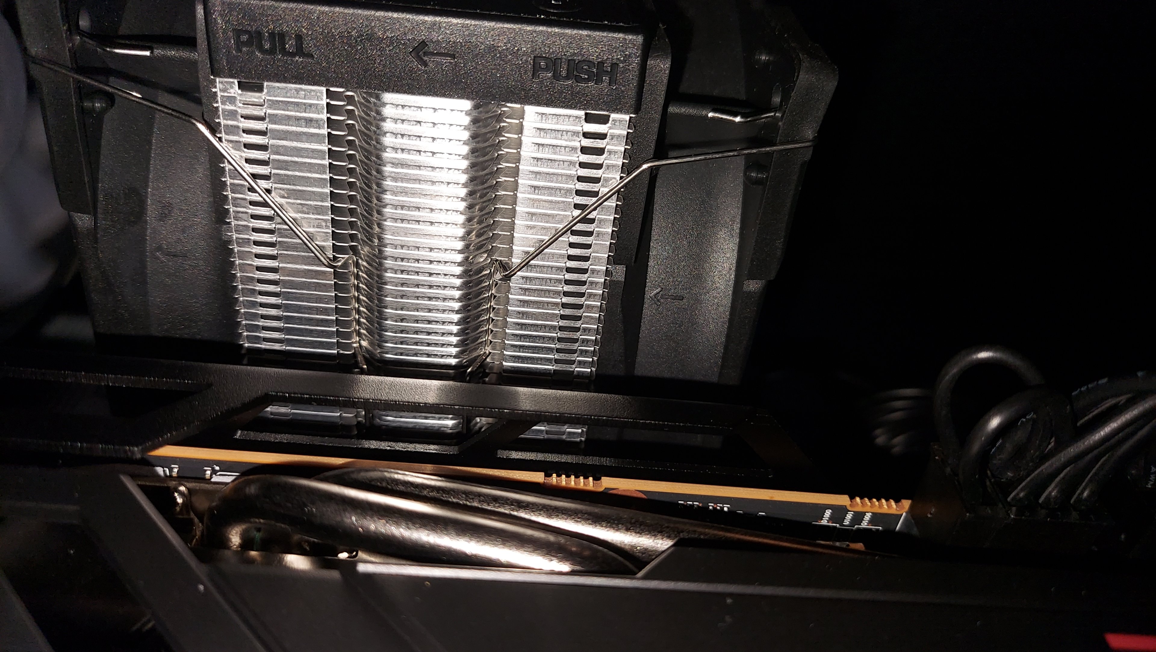

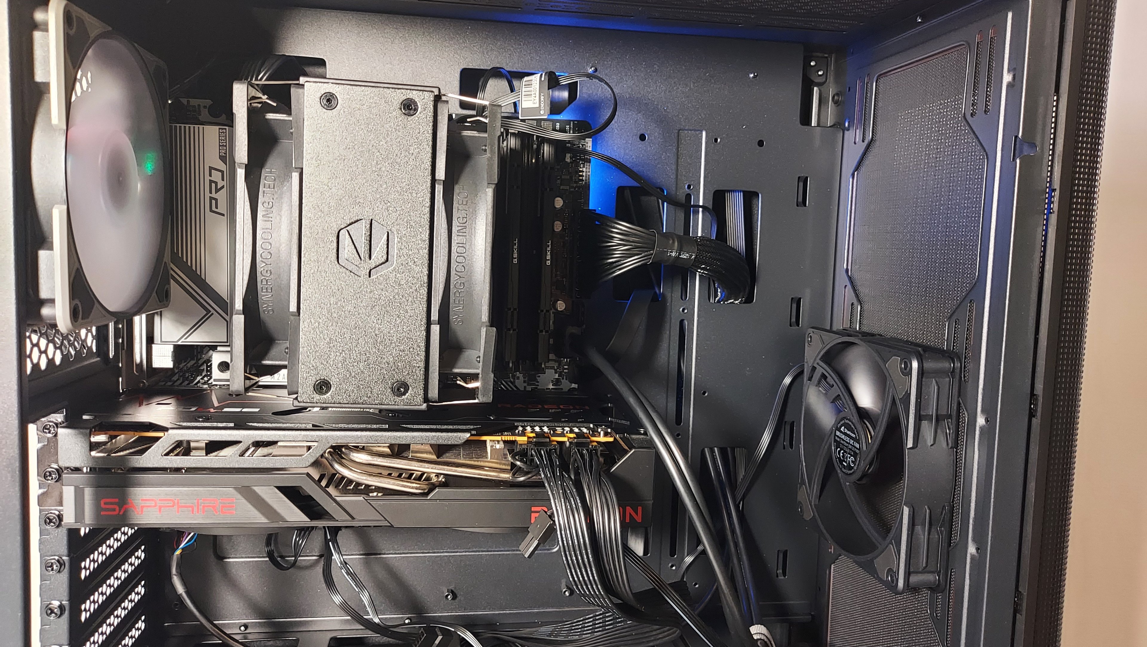

Hi,
habe den Kühler gerade letzte Woche bei meinem Vater verbaut.
Wie in Minute 1:06 zu sehen muss man auch die Kühlrippenrichtung beachten.
Dann natürlich die Lüfter mit Pfeilrichtung richtig montieren.
@lfischer deine zwei Lüfter arbeiten gegeneinander, drücken sich die Luft beide entgegen.

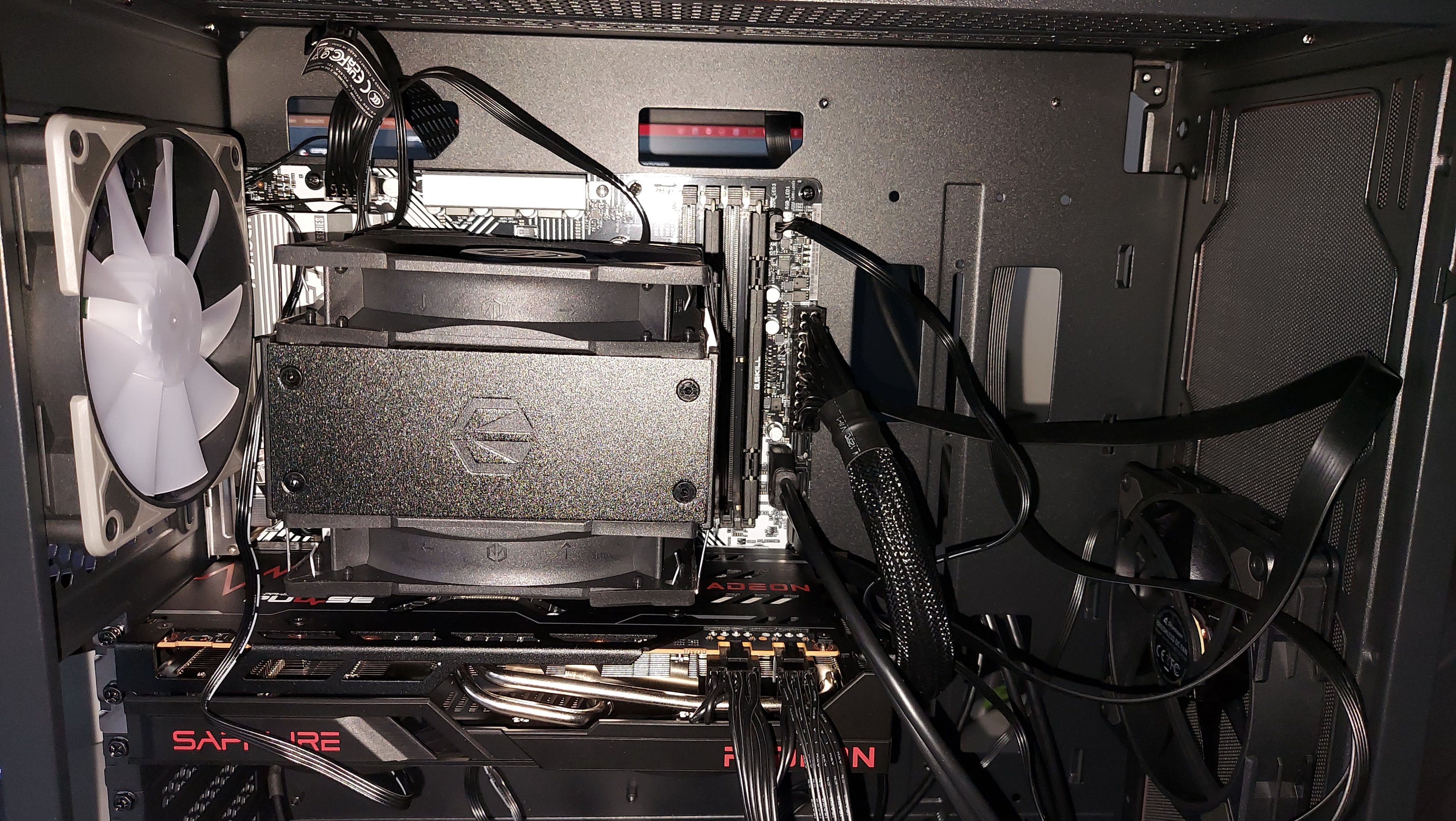

Ich habe das Ganze jetzt gedreht und der hintere Lüfter führt die warme Luft vom Kühlkörper weg Richtung Rückseite. Man sieht die Pfeile auf den Lüftern leider nicht.
Ich hoffe das passt dann so.
Vielen, vielen Dank an alle! :)

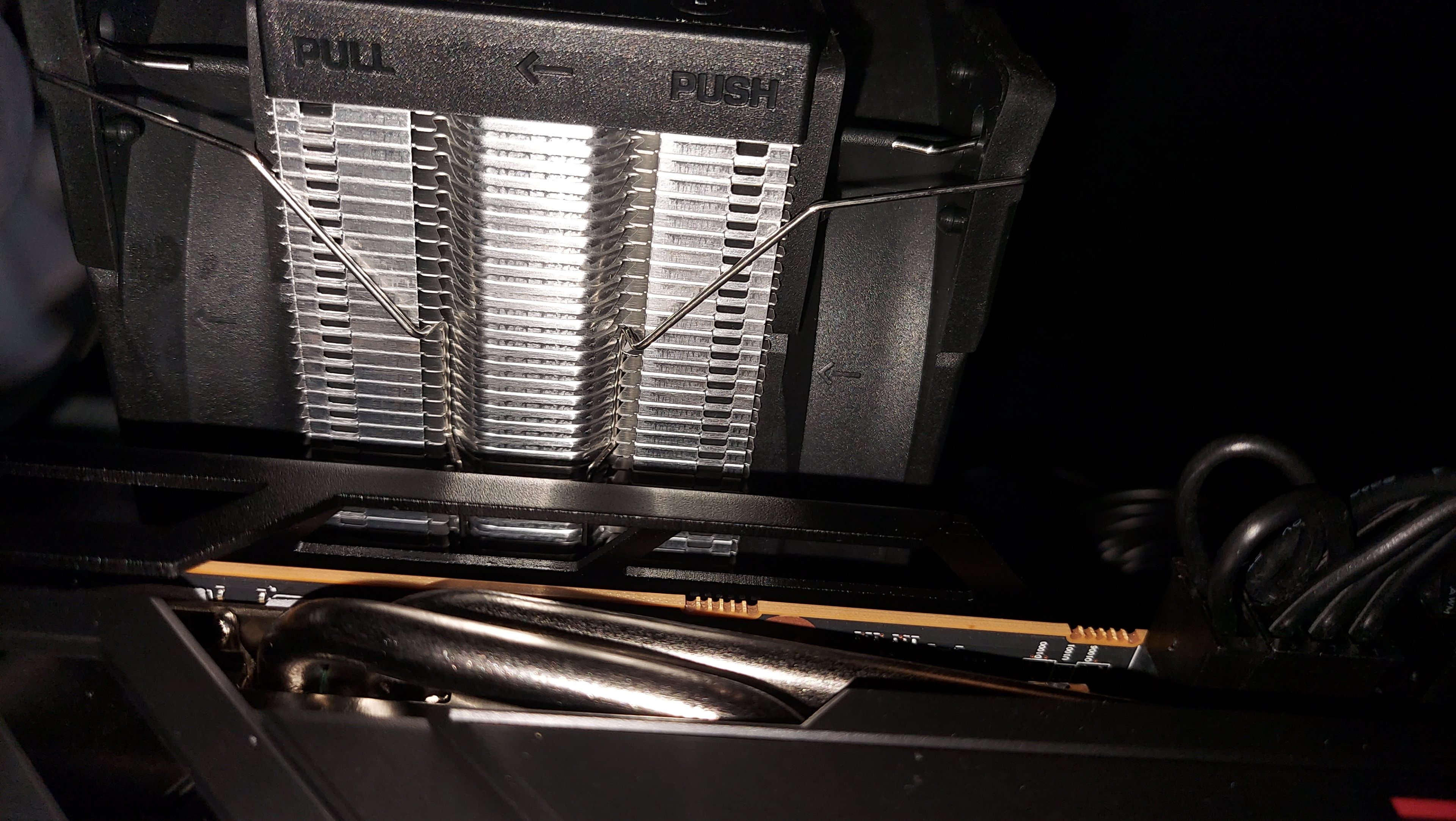

psy187 schrieb:
Hi,
Danke für den Hinweis! :)
Ausrichtung der Kühlrippen und der Lüfter sollte jetzt passen!
