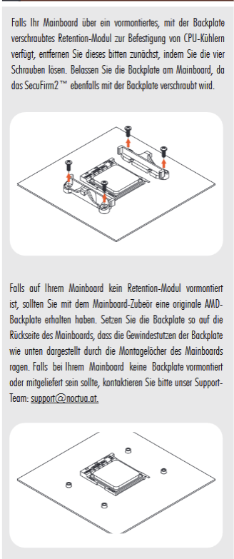

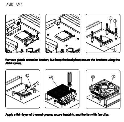

Hallo Liebe Community,
ich habe aktuell in meinem Terra Gehäuse den Luftkühler von Noctua (Ghost S1) installiert. Ich würde den gerne austauschen gegen den AXP120 -67 von Thermalright. Da es sich in diesem kleinen Gehäuse manchmal schwer arbeiten lässt, wollte ich fragen, ob man dieselbe Backplate nutzen kann für den AXP120 ? Dann wäre die Installation natürlich deutlich einfacher.
Mainboard: B650
Prozessor: 7800x3d
Vielen Dank im Voraus
In der Vergangenheit habe ich selten noch Kühler gesehen, welche ein eigenes Mountingkit als Backplate mitliefern. Viele nutzen die AMD-Backplate. Aber schau doch mal in der Manual von dem Kühler. Gibt'S bestimmt auf der Supportseite...
Reaktionen: selami023
mals ins Handbuch der Kühler geschaut?
Noctua:
Thermalright:
(AM5 identisch)
Reaktionen: Sinatra81, coxon und selami023
