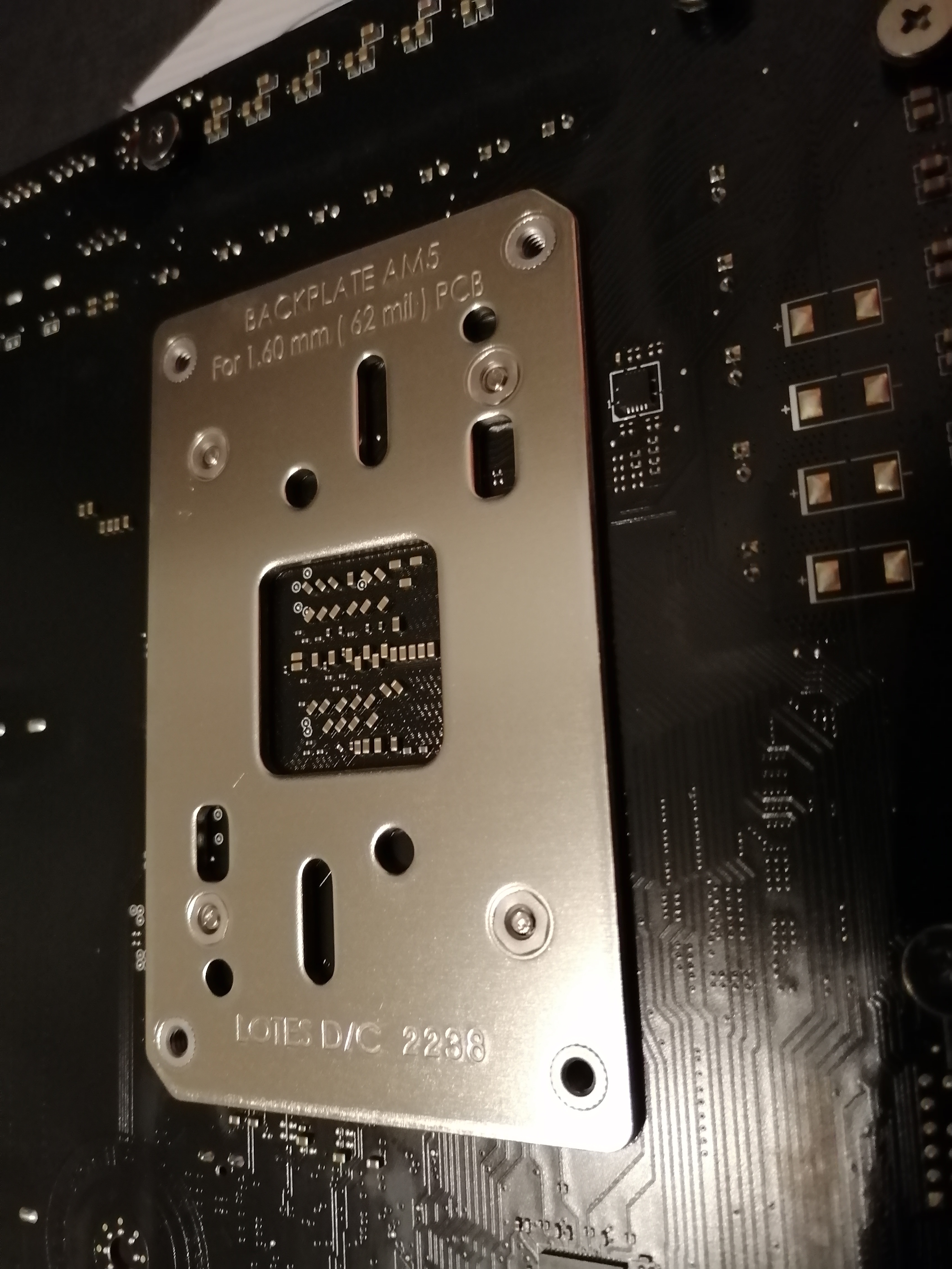

...Hallo ich bin gerade dabei oder besser gesagt, habe ich gestern abend angefangen mein neues system zusammenzubauen., Dabei habe ich ein Problem und zwar kann ich die AM5 Backplate des MSI B650 Wifi Edge nicht ausbauen. Ich wollte meinen Alpenföhn Brocken 3
verwenden für die Plattform. Weiß einer wie ich die Backplate lösen kann?

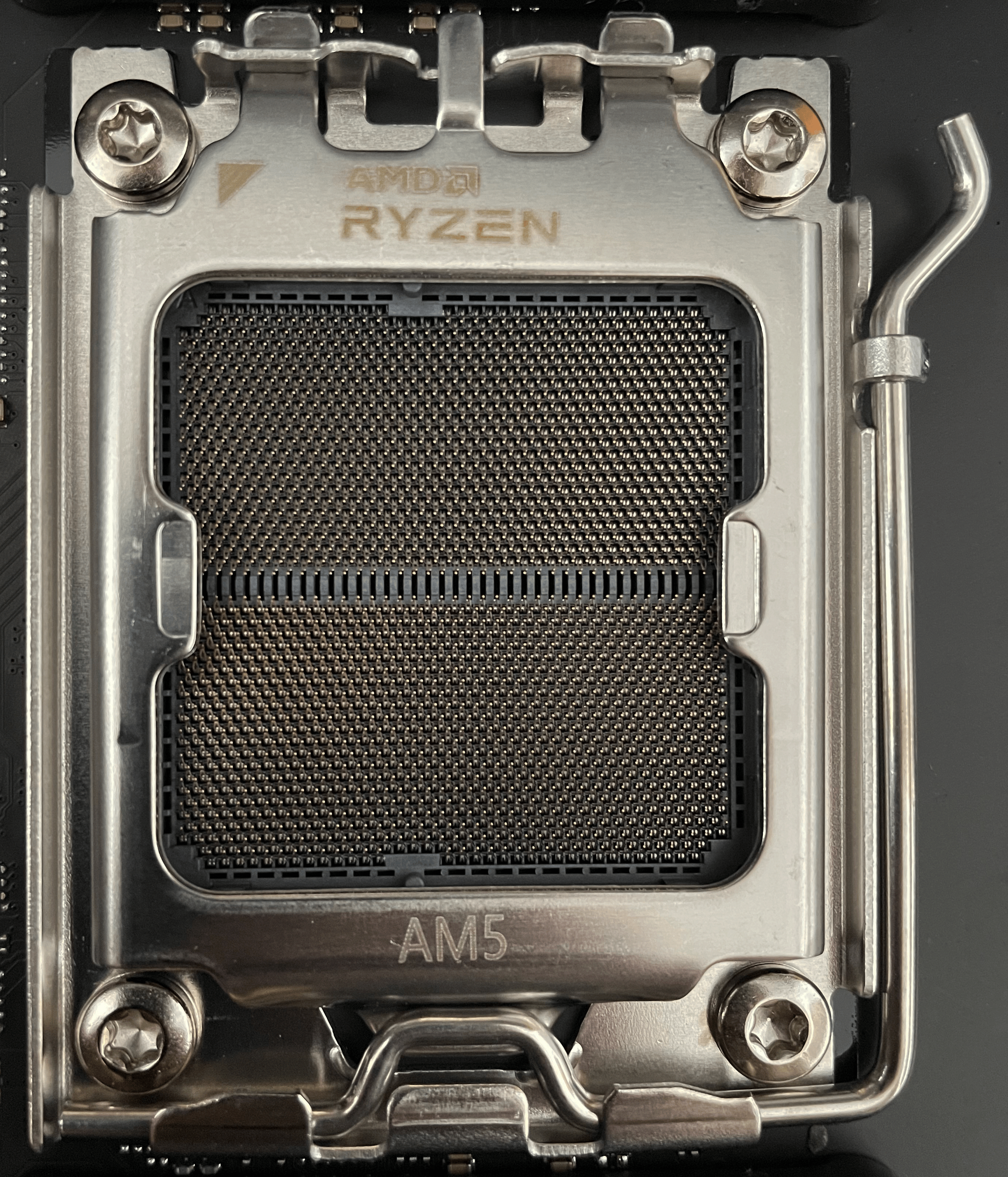

Der Kühler wird wohl oder übel nicht kompatibel sein wenn er zwingend eine eigene Backplate erfordert und nicht wie viele andere an die Standardbackplate befestigt wird. Der AM5 Sockel basiert ja nun auf LGA und wird es dir meines Wissens nach auch nicht erlauben die Backplate abzunehmen, da dann auf der Vorderseite die komplette CPU Halterung/Montageklammer abfallen würde.

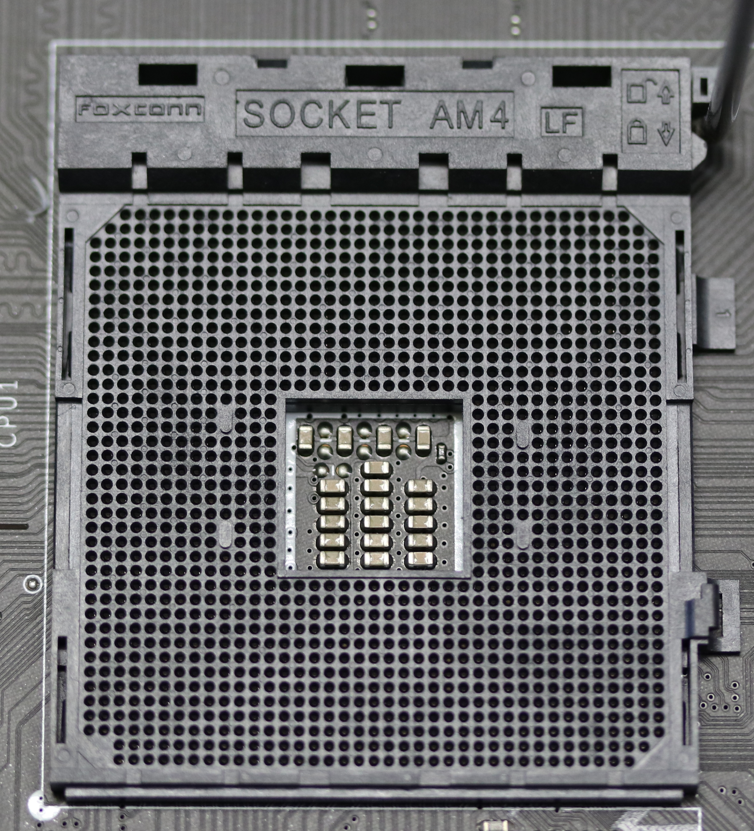

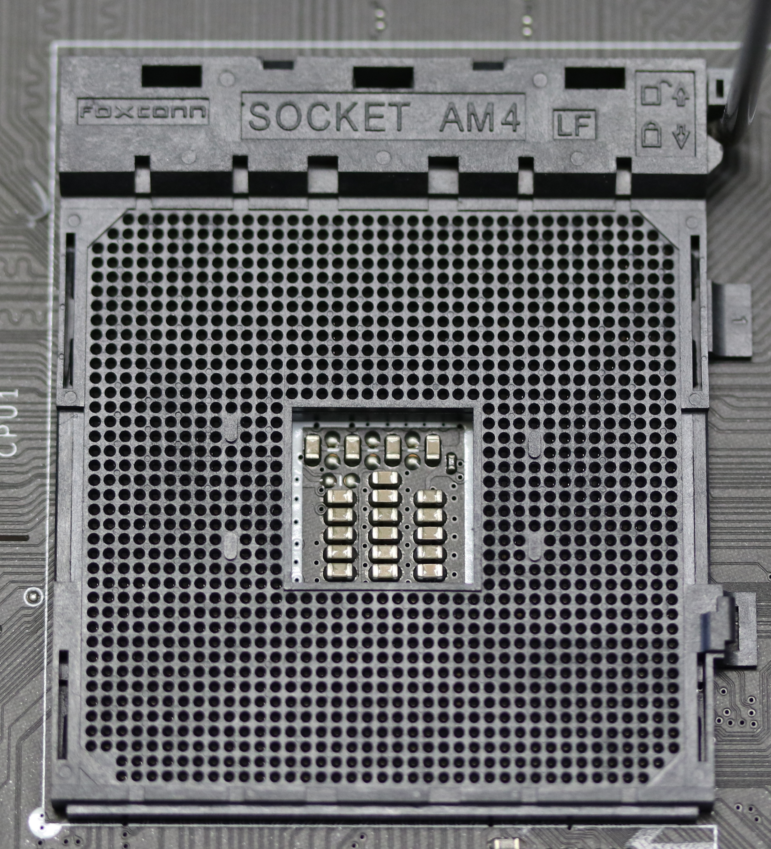

Wieso das Mainboard? Alle AM5 Sockel lassen sich nicht auseinanderbauen (macht bei einem LGA Sockel keinen Sinn). Du brauchst nur einen geeigneten Kühler bzw. Montagekit.
Habe dir nochmal die Bilder im Unterschied von AM5 (LGA) und AM4 (PGA) angehängt.
Bei einem PGA Sockel hält die CPU durch ihre eigenen Pins im Sockel fest da sie quasi eingeklemmt werden. Beim LGA hingegen wird die CPU von oben mit Druck auf die LGA Pins gedrückt.

Ich wollte die silberne Backplate vom B650 abmontieren und die Backplate von meinem Brocken 3 durch die Schraubenlöcher von der Backplate schieben. Denn sie passen überein. aber ich bekomme halt die silbernebackplate nicht ab, das ist mein problem
