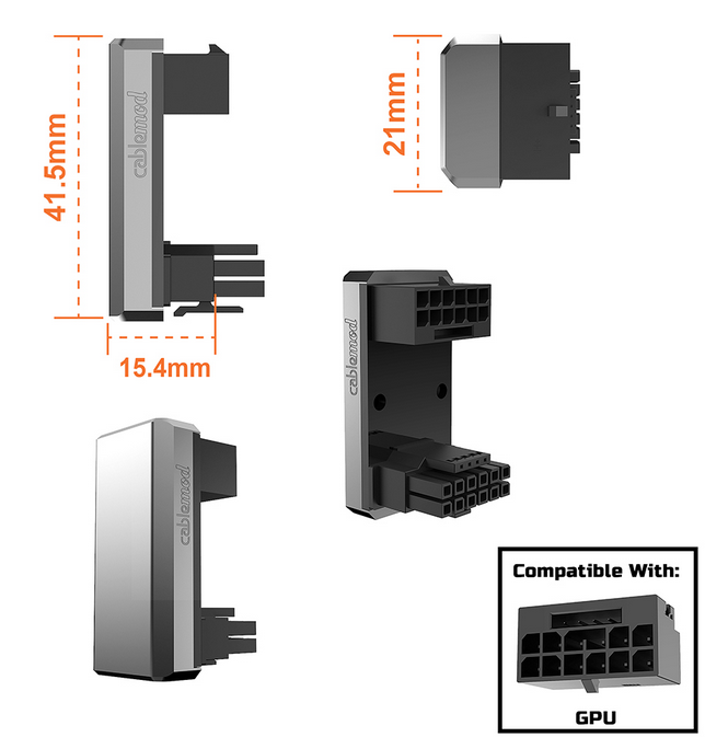

Aus optischen Gründen? Da gibts schönere 180° Adapter meiner Meinung nach! Die Anzeige des Stromverbrauch über den separaten Stromanschluss bringt wenig, es fehlt hier der Anteil über die PCIe Schnittstelle.
zB: Cable Mod Adapter:
