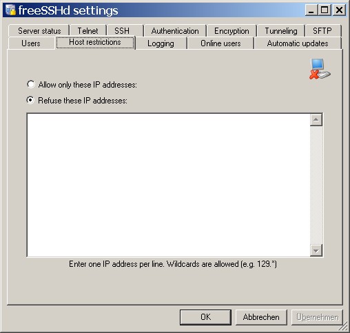

Die SSH kann man tatsächlich nicht -wie z.B. eine htaccess- auf eine Range einschränken?
Bei der SSH Software sollte man das einstellen können.
Bei freeSSHd zb. siehe Bild.
