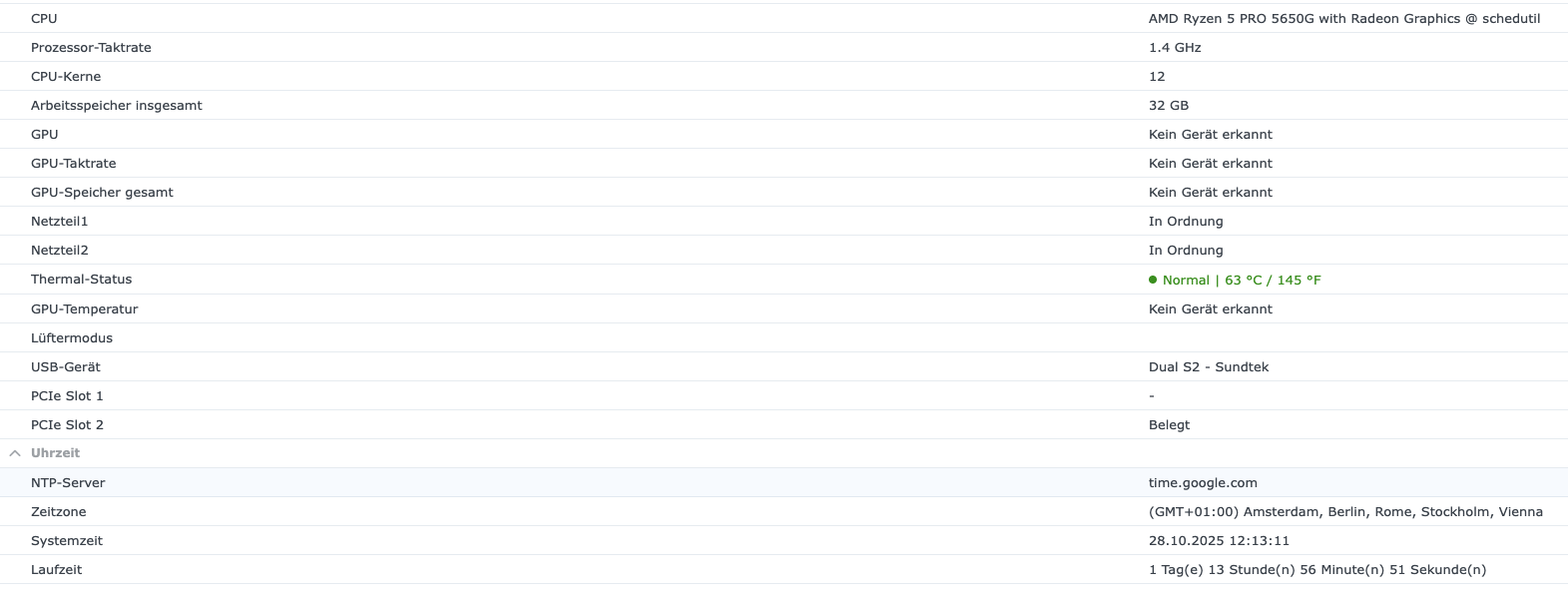

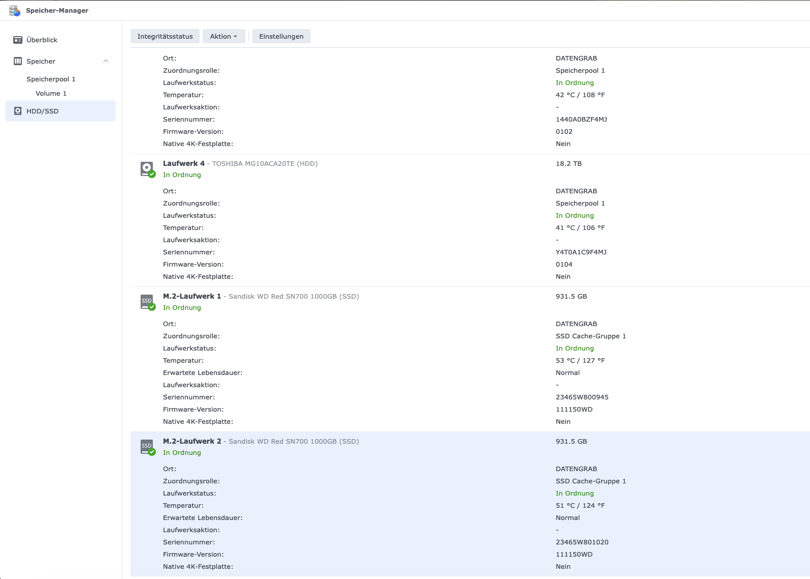

Vergiss den Staub, ich habe die Tür ausgebaut. Permanent 70 Watt für beide NAS + 10 für Fritte und 20-30 für den Switch. Also so um die 100 Watt. 4 120er Lüfter auf Voller Leistung. Falls du kannst fange erst gar nicht mit 10 Zoll an. Die CPUs idlen in dem Rack irgendwo bei 60°C vorsich hin. Sobald eine SATA SSD im einem NAS mehr als 3 Watt unter Last verbraucht wird sie zu warm und schaltet dann das NAS ab. Thermisch alles eher oberkante unterlippe, es geht, aber nicht gut.
Bei langer Aktivität erreichen die HDDs im 2 HE NAS 44-46°C.
