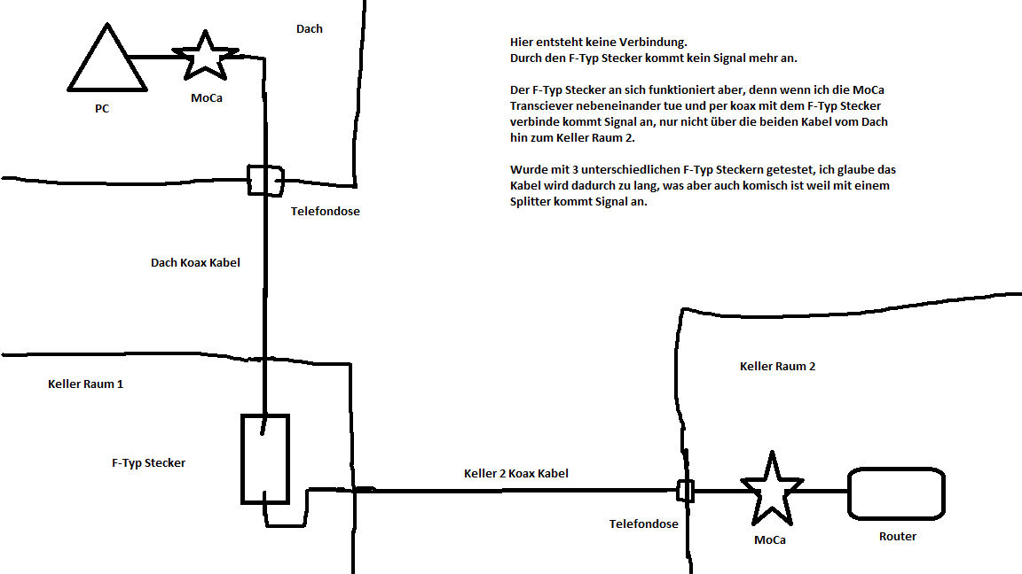

Ich habe mir 3 F-Typ Stecker und 3 Splitter bestellt. Alle 3 Splitter funktionieren, alle 3 F-Typ Stecker (Unterschiedlicher Marke und Hersteller Funktionieren nicht.)

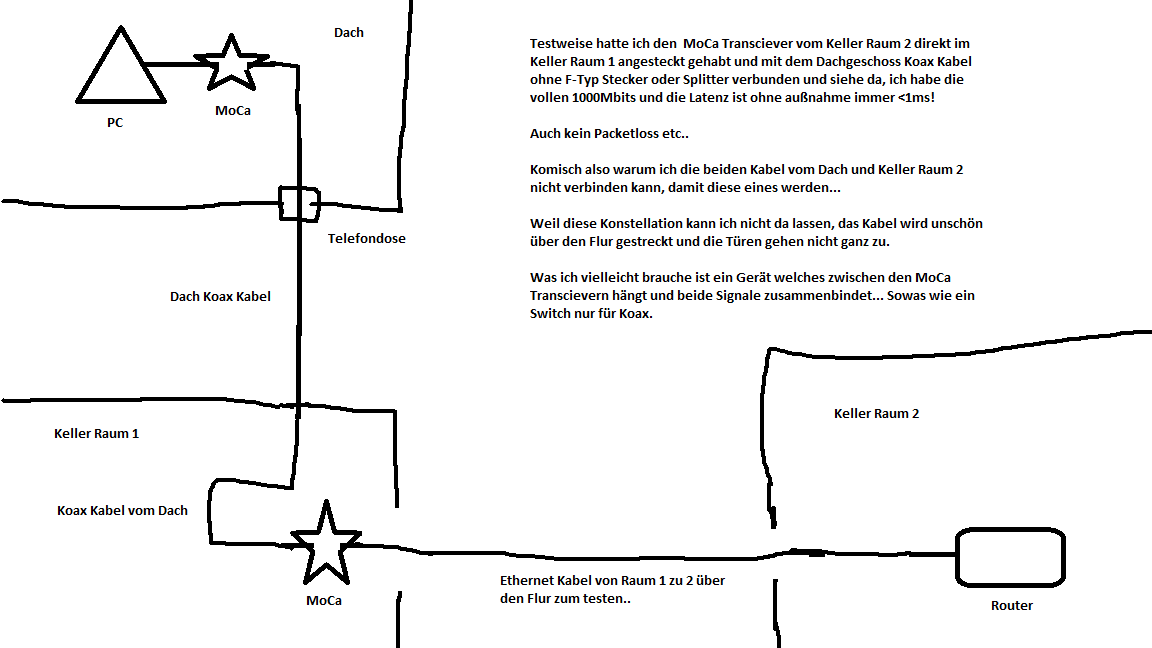

Die MoCa Transciever zwischen den Keller Raum 1 und 2 Funktionieren perfekt, auch die Verbindung von Keller Raum 2 zum Dach.
Nur die Verbindung, sobald ich das Kabel vom Keller Raum 2 mit dem Kabel vom Dach zusammenfügen möchte mittels F-Typ Stecker funktioniert dann nicht, mit einem Splitter schon aber dadurch habe ich ein sehr schwaches Signal.

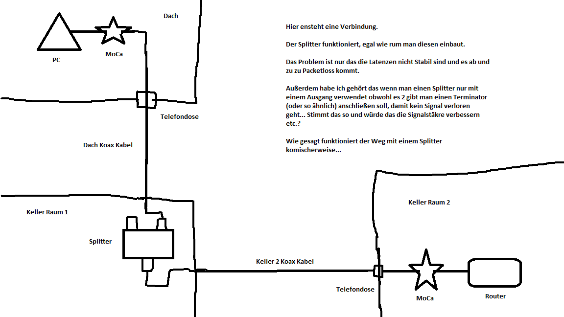

Ich zeichne mal eine Skizze wie es genau aussieht und füge es später bei.

So Bilder sind zum letzten Beitrag angefügt
Ich kann leider kein Kabel vom Dach nach unten verlegen, dazu müsste ich die Wände aufreisen und die Keller Decke kaputtmachen, nur um ein Kabel zu verlegen :/.
Ich habe das mit dem MoCa ausgewählt weil die Koax Leitungen damals bis nach oben verlegt worden sind, aber leider keine Ethernet Kabel..

  • Das verlinkte Gerät überbrückt "Distanzen" bis 77 dB Dämpfung. Bei 5-65 MHz ist das selbst auf einem 4/5mm dünnen Koaxialkabel eine Verbindung (mit Minimalgeschwindigkeit) von rund einem Kilometer!
  • Der TE schreibt "Telefondosen" in seinen Bildern, wo F-Kupplung, F-Stecker oder Antennen/Fernseh/Sat-Dose sein sollte.
Ich vermute hier sind einige Begrifflichkeiten vom TE nicht korrekt benutzt worden und/oder irgendwas stimmt nicht mit dem Zustand der Kabel/Stecker/Kupplungen. Ich plädiere auf Fotos von allen beteiligten Komponenten.
Reaktionen: Tr0nism, mojitomay und Lee Monade
markuslanger25 schrieb:
ich dachte mit sowas hier:
Das ist kein Stecker, sondern ein Verbinder für zwei Stecker, die dann schon auf den jeweiligen Leitungsenden angebracht sein müssen. Aber ich dachte, Du hast schon etwas gekauft :confused_alt:.
beni_fs schrieb:
Ich glaub hier ist einiges im Argen/Durcheinander:
  • Der TE spricht von MoCA ("Multimedia over Coax Alliance", > 1.125 MHz ) und verlinkt ein Gerät mit G.hn ("HomeGrid", 5-65 MHz/5-204 MHz, bis auf @Lee Monade scheinbar keinem aufgefallen). Bis auf das Koaxialkabel zwei vollkommen unterschiedliche Standards.
  • Der TE bekommt im Optimalfall 1.000 MBit/s, das verlinkte Gerät mit 5-65 MHz kann aber maximal 720 MBit/s, erst der Nachfolger mit 5-204 MHz schafft mehr.

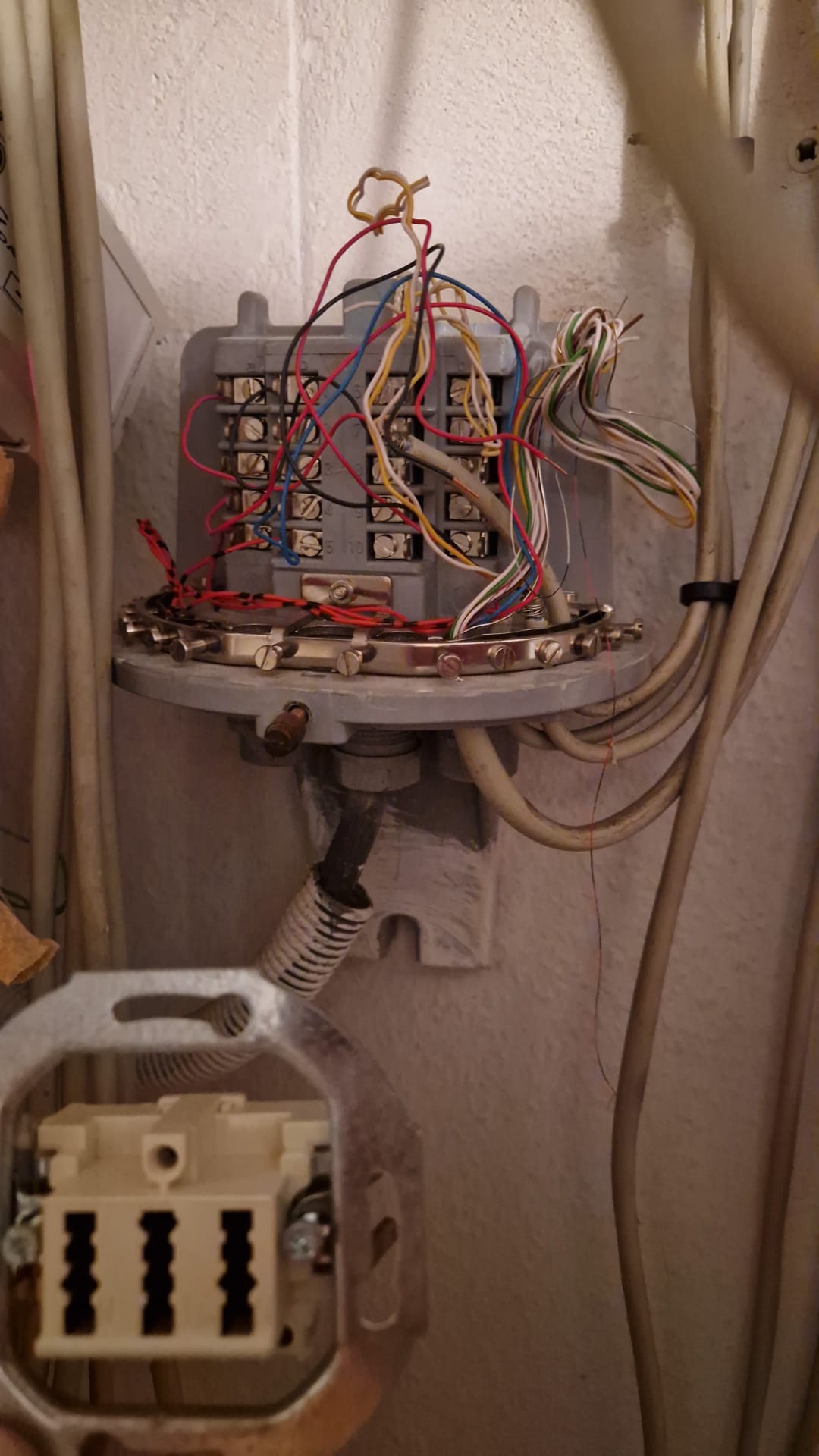

Sry nicht Telefondosen, wusste nicht wie diese 3 Fach Koax Dose heißt.
Ich habe was neues vor... undzwar ist es vielleicht möglich meine Fritzbox vom Keller Raum 2 in den Keller Raum 1 zu verlagern, um von dort aus direkt ins Dachgeschoss zu kommen?
Denn die APL hängt im Keller Raum 1 und vielleicht kann ich eine TAE direkt dort anschließen und dann die Fritzbox umstecken...
Was ich weiß ist das man wohl nur 1 TAE dose aktiv geschaltet haben darf, weil man nur ein Adernpaar von der Telekom bekommt. Ich würde die Kabel an der APL die in den Keller Raum 2 gehen einfach mit den neuen 2 Kabeln die ich einstecken würde tauschen.. theoretisch ist ja nichts großes dabei, ich verlege nur den standort der TAE... oder?
Denn dann hätte ich 2 Kupferdrähte an der neuen TAE und die Fritzbox würde ich dort anschließen, sodass ich mit nur einem Koaxkabel bei voller stärke zum Dachgeschoss kommen könnte, ohne ein Kabel zu verlegen.
