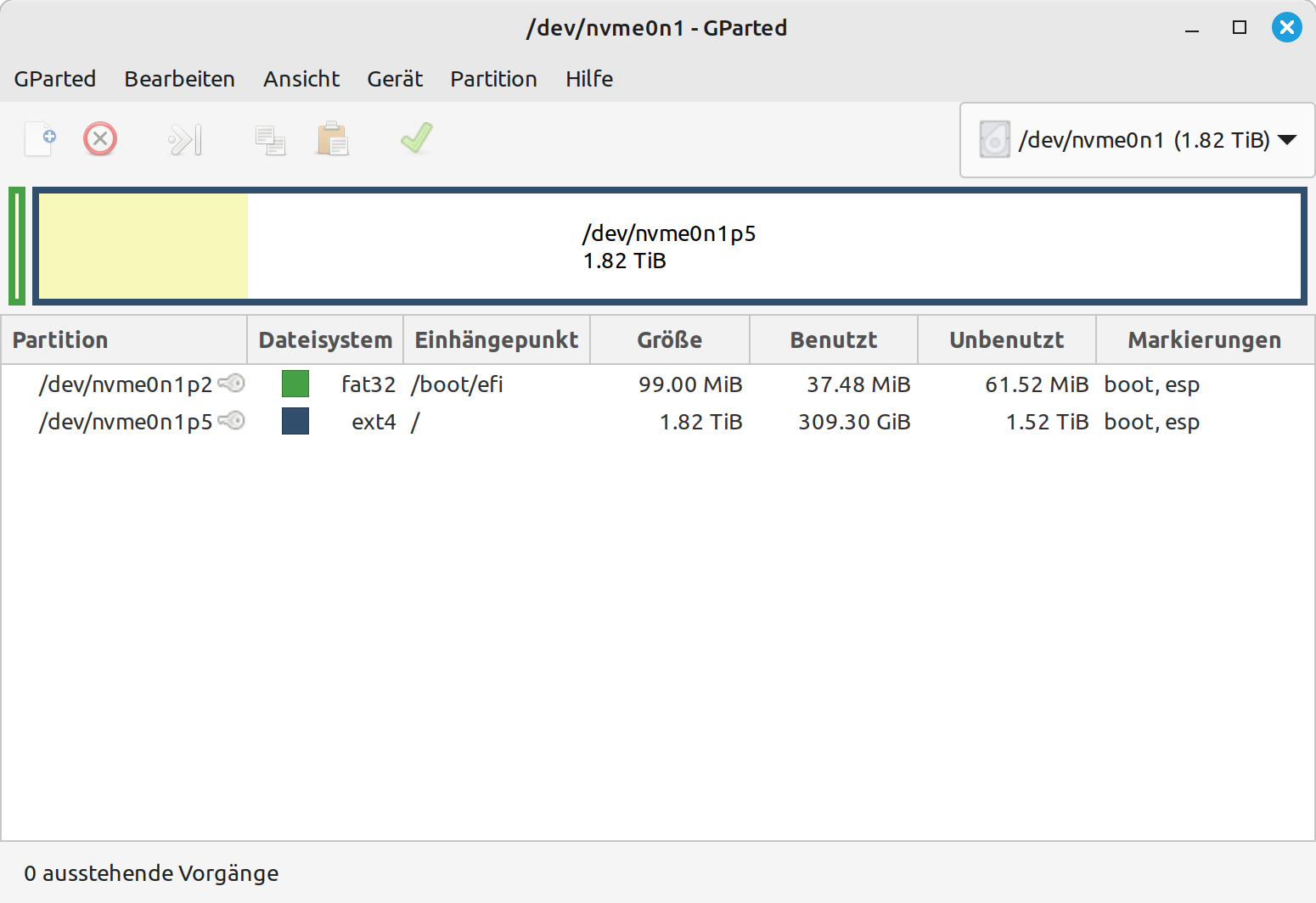

nach mehreren gescheiterten Versuchen in den letzten Jahren, bin ich nun endlich mit zwei Geräten auf Linux Mint umgestiegen und bin bisher auch sehr zufrieden. Eigentlich wollte ich auf meinem Thinkpad T480 Windows parallel noch nutzen, bzw. die Partition sicherheitshalber behalten. Aus irgendwelchen Gründen ließ sich Windows aber nicht mehr starten und da ich keine Lust hatte das zu reparieren, habe ich alle meine Daten rüber kopiert und zwei Windows Partitionen gelöscht. Übrig geblieben ist noch eine kleine 100MB fat32 Partition, die vermutlich auch zu Windows gehört. Da es eine Bootpartition ist, habe ich mich nicht getraut diese zu löschen. Daher die erste Frage: kann ich die ebenfalls löschen?
Zweite Frage: beim Bootvorgang erscheint noch das Auswahlmenu mit Windows zur Auswahl. Kann man Linux Mint so einstellen, dass es automatisch, ohne Menu und ohne Wartezeit direkt startet?

nein die fat32 kannst du nicht löschen. es ist die efi-partition, die auch dein linux zum booten nutzt.
das siehst du daran, dass sie als /boot/efi eingehängt ist.
komisch ist nur, dass deine rootpartition die flags boot und esp mitbekommen hat... warst du das manuell?
Ja, das war ich. Ich dachte wenn ich das mache, kann ich die andere Partition löschen. Gut, dass ich es noch nicht getan habe...
