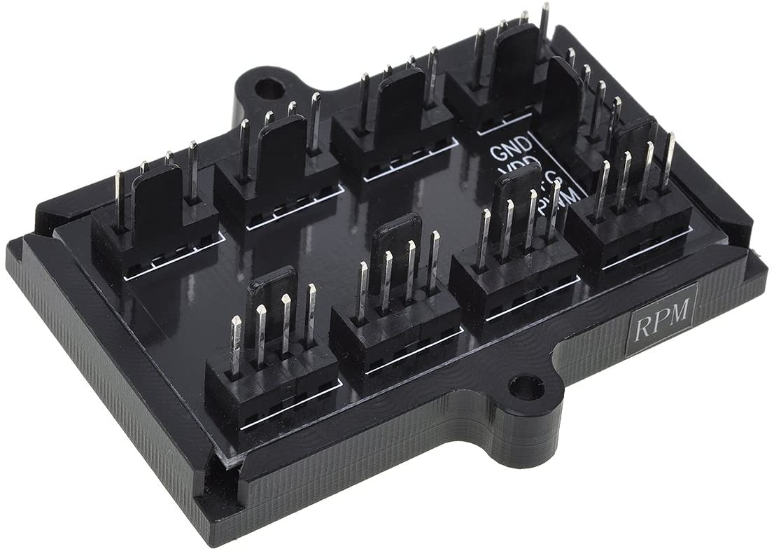

Es wird immer die Drehzahl eines Lüfters ausgelesen und angezeigt. Der Anschluss, dessen Drehzahl übertragen wird, ist oft kenntlich gemacht. Zum Beispiel bei der Hub aus Beitrag #9 der Anschluss mit 'RPM':
Oder es steht dabei
