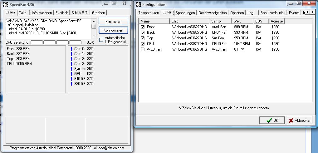

ok danke ihr scheint euch ja einig zu sein^^ habe mir speedfan geholt aber wenn ich es starte wird kein lüfter erkannt, es zeigt nur die cpu an und die Temperaturen von cpu/hd
Und auch unter konfigurieren wird unter fans nichts angezeigt...
Die P5Q-Serie von ASUS wird einwandfrei erkannt - habe nen P5Q-DeLuxe und da sieht es nach meiner Konfiguration so aus

hm ich habe den pc beim k&m shop zusammenbauen lassen...
das proggy habe ich einfach heruntergeladen und gestartet muss ich noch irgendwas einstellen dass was angezeigt wird oder so? weil ich seh bei mir gar nichts
