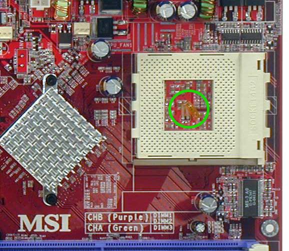

2. Dann ist im Sockel so nen komisches orangenes Plastik Teil drin was ein bischen Fest ist , muss ich es abmachen?

2. Keine Ahnung, ein Bild würde hier evtl helfen.

2. nein, das bleibt

2. ich weiß nicht genau wie das aussieht aber wenn du die pin-löcher nicht sehen kannst dann würde ich das mal abmachen. vorher aber den habel am sockel lösen.

..mach uns ein Bild von diesem Orangenen Teil, ich kann mir grade naemlich nicht vorstellen was du meinst *g*

hast du auch den kleinen 4poligen Stecker ans Mainboard angeschlossen?
Wenn es sich in der Mitte des Sockels befindet, isses ein Temperatursensor.
Denke aber nicht, dass man den so einfach wegkriegt - was auch keiner gesagt hat @ sandmaennchen ;)

Bei einem Sockel 939 system ist es unmöglich einen temp. sensor in der mitte einzubauen:freak:
bei einem 754/462(besser bekannt als SockelA)Sockel system wäre dies allerdings möglich;)

Und da gelbe/orange ding hab ich dran gelassen.

mach doch mal ein foto von dem orangen ding!
Nicht grad lust die CPU abzunehmen.
Aber das Ding ist für die Wärme wohl und war auch sehr fest gemacht.
Meint ihr das Ding was rechts neber dem Passiven Kühler ist und so aufgebaut ist

Jap, der ist das (siehe Bild; müsste dein Board sein).
