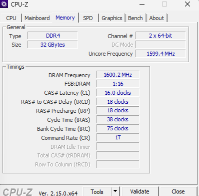

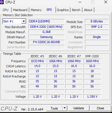

Wenn die GPU nicht zu fast 100% ausgelastet ist und auch sonst kein Limit oder Vsync aktiv ist, limitiert die CPU. Poste mal Screenshots von den Registerkarten SPD und Memory in CPU-Z.

Das sieht soweit gut aus. Vollbestückung mit 4 Single Rank Modulen ist ebenfalls vorteilhaft gegenüber 2 Single Rank Modulen. Eigentlich hast du die ideale Basis für einen 5700X3D, der ist ein gutes Stück schneller.
