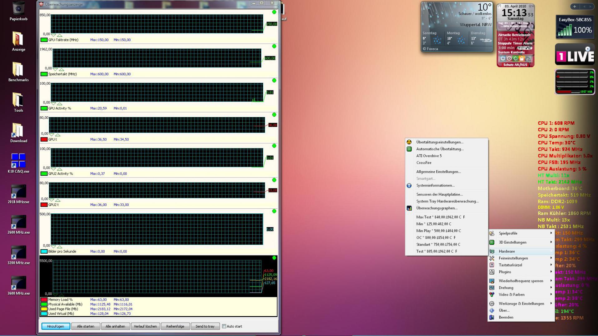

Im Ati Tray Tool kannst ein 2D -3D Profil erstellen.Alle möglichen Daten auslesen lassen.Über Tastaturkürzel kanns die Karten rauf und runter Takten in Spielen...........1000x besser als nur übers CCC.

Wird in GPUz auch angezeigt Enabled 2GPUs?
Das Tray Tool ist mir zu umfangreich ... Meine Grafikkarten takten sich grundsätzlich immer runter außer es werden 3D Anwendungen gestartet. Da wechselt der Takt von 500 auf 635 oderso. Das wär zwar die mögliche Erklärung für das schlechte Ergebnis aber ich bezweifle, dass die Grafikkarten nicht hochtakten, wenn 3d06 läuft und meine Frames schonmal auf 19 sinken...
