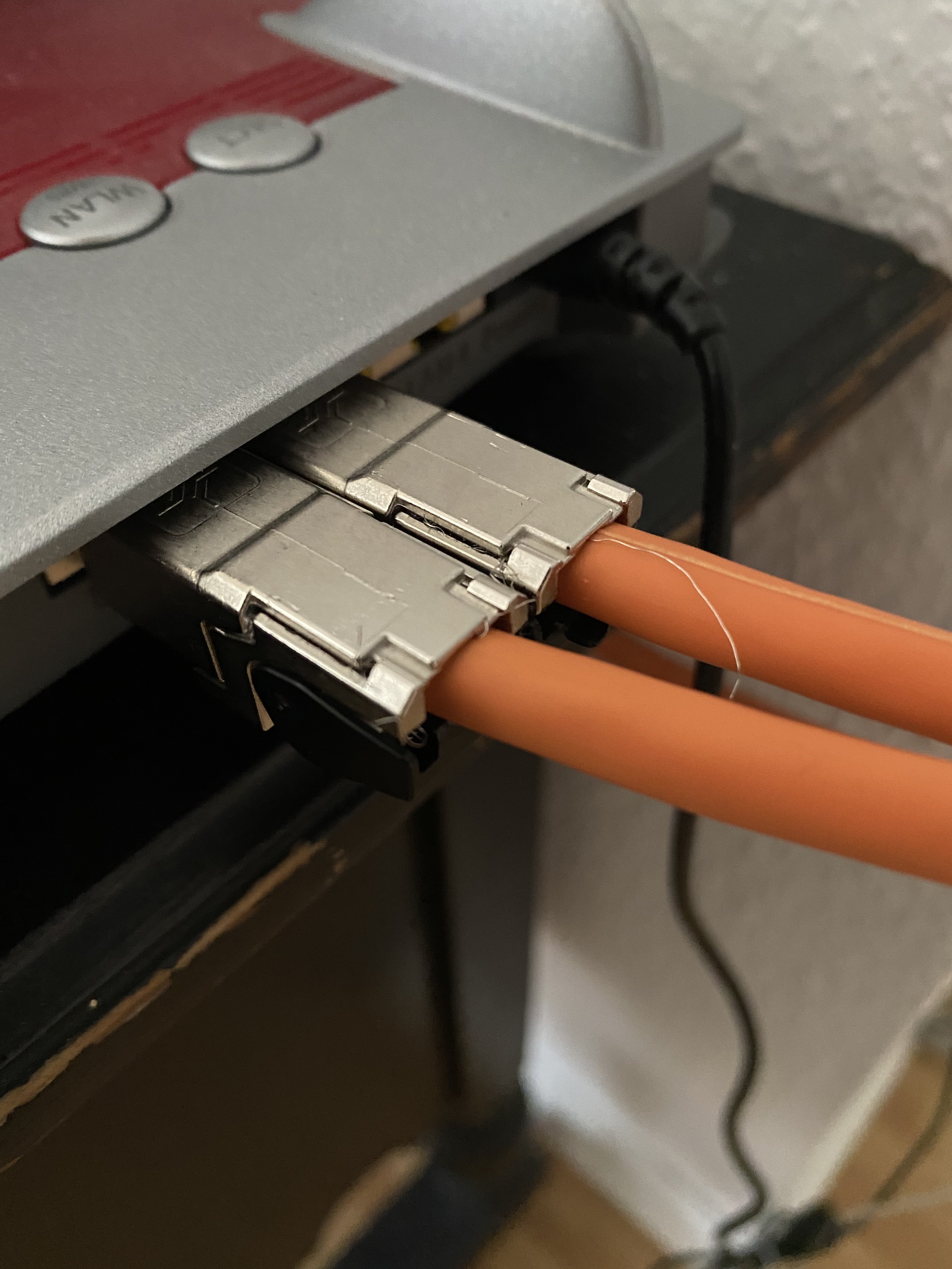

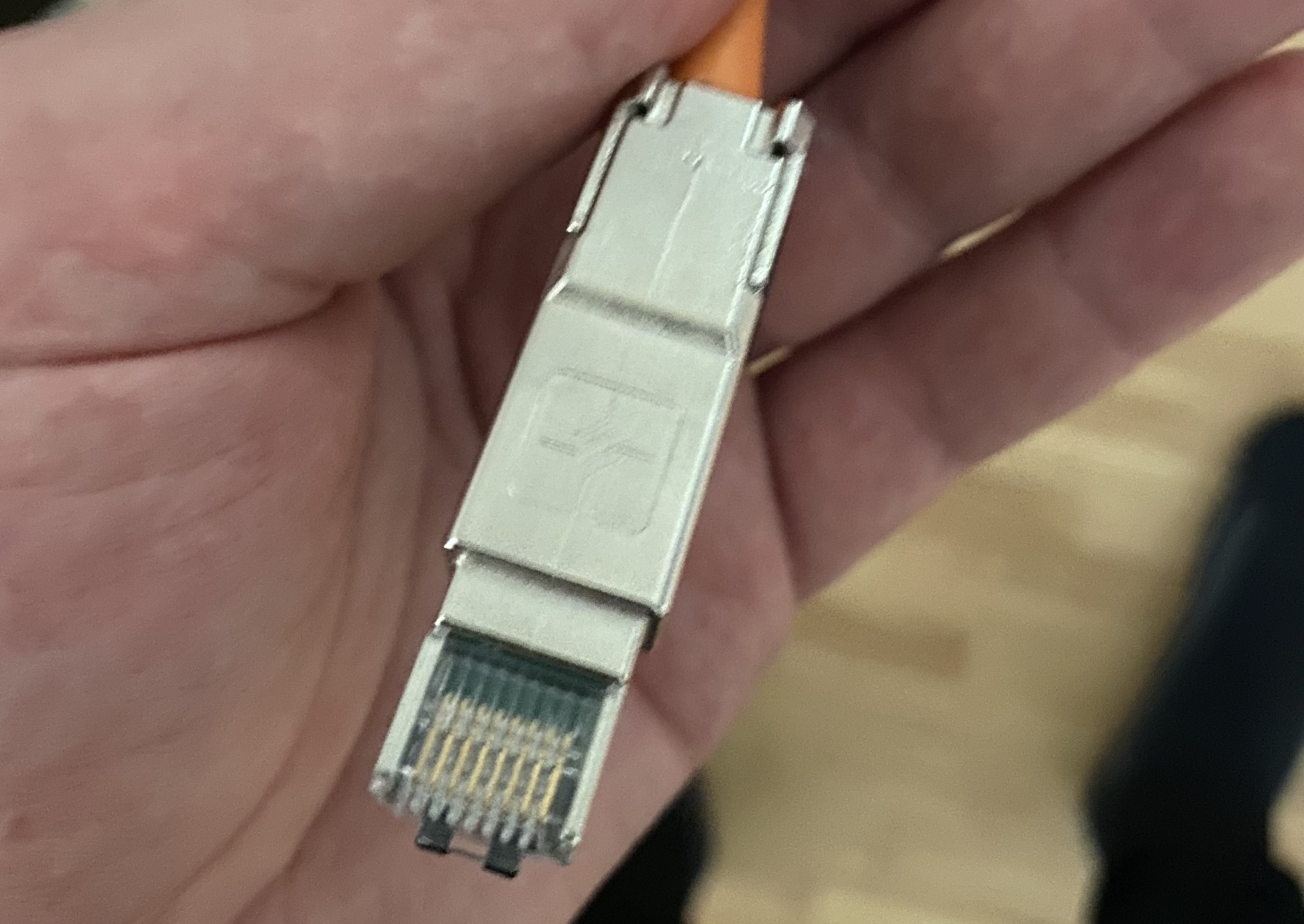

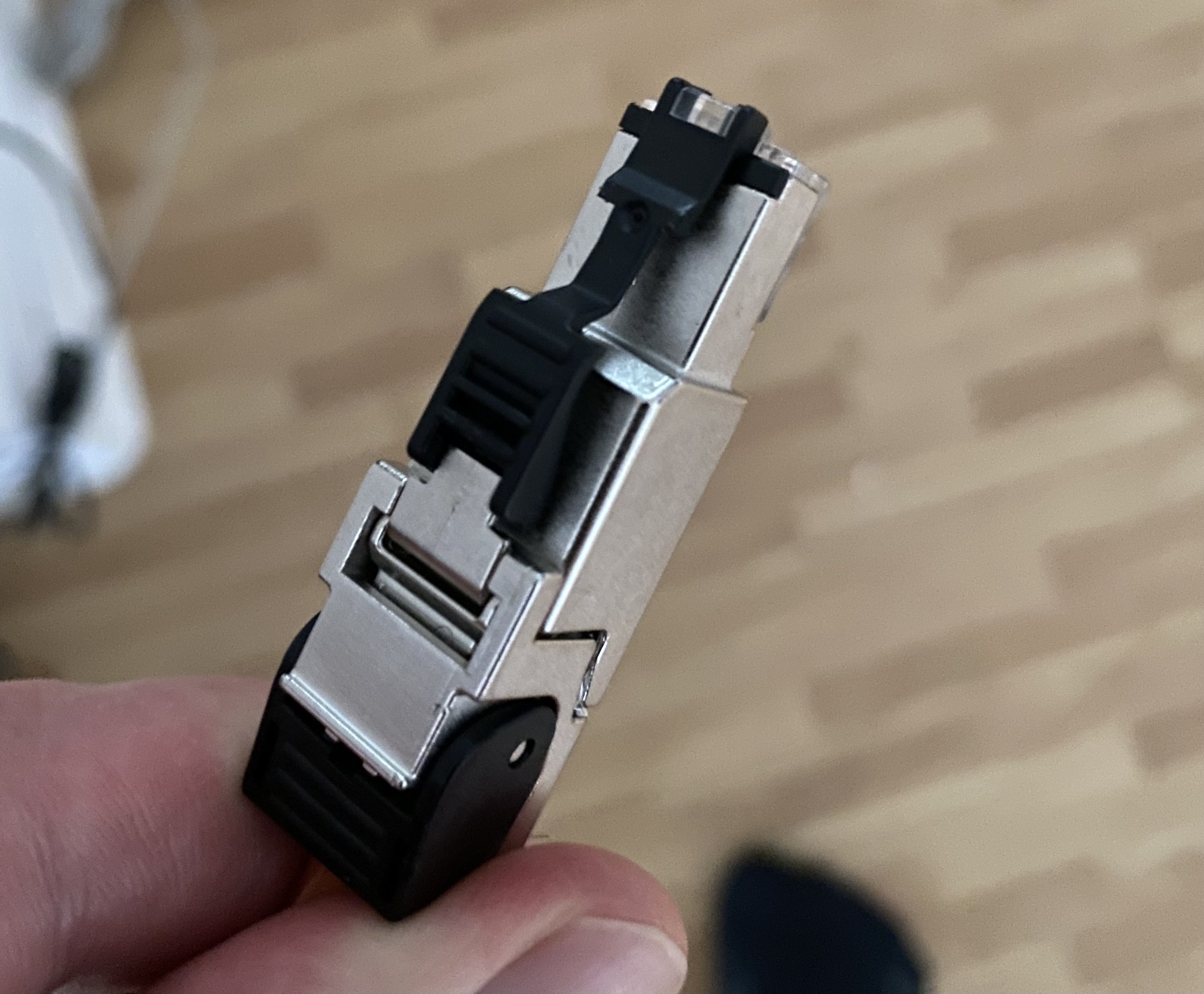

Also er sagt es sind RJ45-Stecker. Man sieht auch 8 Kontakte. Ich lade gleich Bilder hoch. Es sind zwei männliche Enden vom Duplex Kabel die in den Router gehen und am Ende ne zweier Buchse weiblich. Auf dem ersten Bild sieht man Draht der raus guckt.

starre Verlegekabel direkt an Endgeräten => FAIL

Wenn die Stecker passen einfach mal ausprobieren ob du einen Link bekommst. Die Litze die rausschaut ist nur die Schirmung. Die kannst du so lassen oder selbst abknipsen (wenn es nur diese eine Litze ist).
Das sind feldkonfektionierbare RJ45 Stecker. Kann man machen, macht man aber im Normalfall halt nicht. Besser wären Dosen gewesen und von da mit kurzen Patchkabeln weiter.
Reaktionen: Sturmwind80 und SomeDifferent
Der Draht der Rausguckt ist vom Schirm, kann man abknipsen oder so lassen (aber dann drauf achten dass nichts metallisches drankommt was eine el. Verbindung mit was anderem herstellen kann).
Sauber gearbeitet ist das aber nicht. Ausserdem gehört an ein solches Verlegekabel normalerweise eine Buchse, kein Stecker. Ich würde das so nicht akzeptieren :)

Die Abschirmung die raus guckt hat Kontakt mit den metallischen Steckern...

Persönlich hätt ich anhand des Bildes die "Spannung" etwas rausgenommen... hoffentlich wird das Kabel nicht zu viel bewegt, das reibt etwas am Kabelkanal... zumindest siehts so aus.
