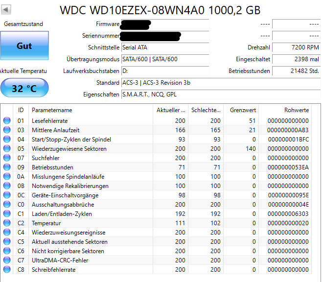

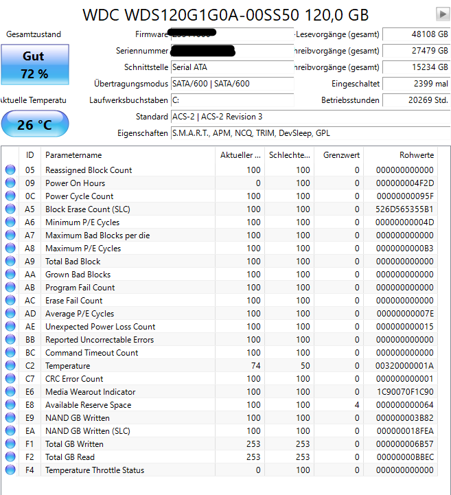

Hm, also beide Progs heruntergeladen - CrystalDiskInfo sagt Gut für beide Festplatten - und die Grenzwerte von 0 sind nicht ernst gemeint oder? Das andere muss ich morgen laufen lassen, heute keine Zeit mehr, muss ja noch bisschen was tun ...

CrystalDiskInfo ... zeigt bisschen viel an
Und warum zeigst du uns das nicht komplett? So ist die Aussage und das Starten des Programms wertlos.
Tue ich doch jetzt - die "kleine" ist C, die "große" ist D

Sind beide voll in Ordnung. Die 78 Ausschaltabbrüche C0 müssen nix heißen bei der großen. Der eine CRC Fehler C7 bei der 128er ist auch egal.
Haben beide schon gut gelaufen, aber das muss nix heißen. Die 72% Rest sind ein reiner Rechenwert, wie viel der Hersteller meint, dass die SSD laufen muss. Kann bei 99% kaputt gehen oder mit 0% noch 10.000 Stunden laufen.
