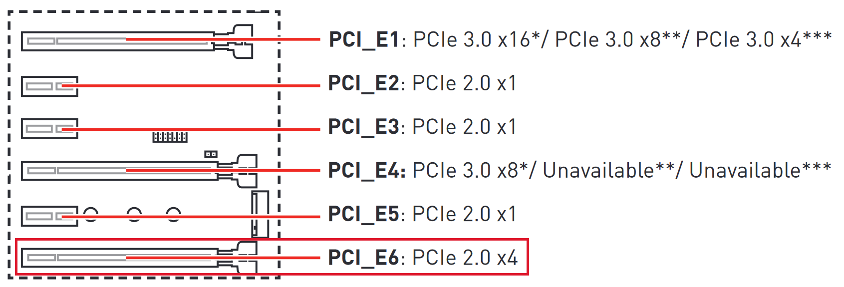

plshelp1234 schrieb:
Also kann ich eh 2 M.2 SSDs einbauen oder?
Ja, sogar zwei PCIe (NVMe): 1x PCIe 3.0x4 und 1x PCIe 2.0 x4 - SATA (AHCI) ist bei M.2 zu teuer. Zu beachten ist, dass der PCI_E6 Slot nicht genutzt werden kann, wenn im M2_2 Slot eine SSD eingebaut wird.
PCI_E6 slot will be unavailable when installing PCIe M.2 SSD in M2_2 slot.
