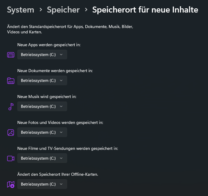

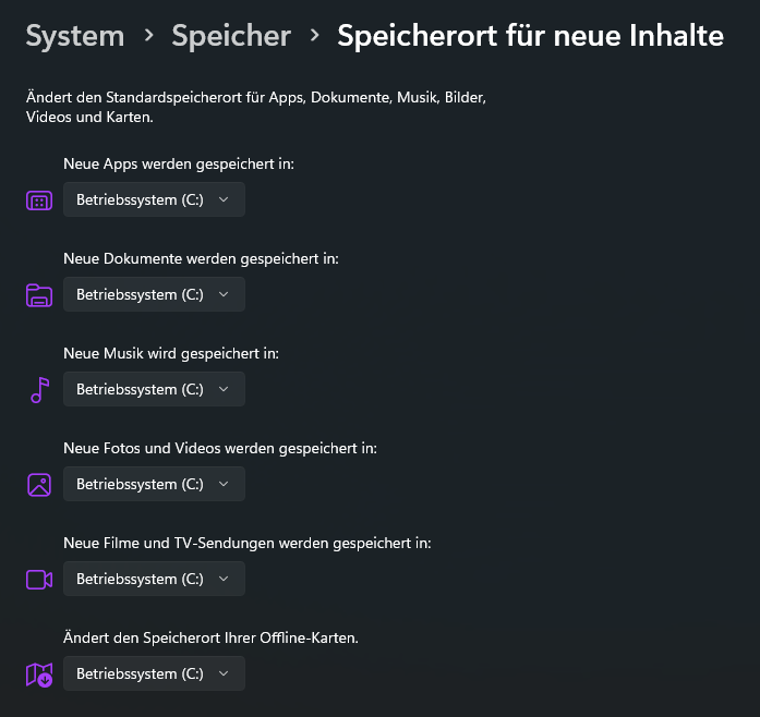

Also kann ich Dokumente auf eine meiner HDDs legen und dann werden die ganzen Sachen auf der Gespeichert?
Dies hängt von der Anwendung ab. Meist kann der Pfad angegeben werden.
Bei Windows kann dies auch in den Einstellungen festgelegt werden.
Windows 11
